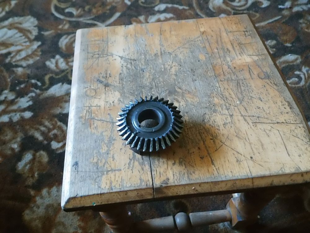

Witam, niedawno kupiłem frezarkę, i dopiero się uczę, ale przyszła mi potrzeba dorobienia zębatek tj na zdjęciach.
Na internecie znalazłem wzór:
[Średnica zębatki] = [moduł] * [ilość zębów]
Pomierzyłem, policzyłem i wyszło takie coś, z tym, że zębatki ktoś szlifował kątówką i przytarte są niemało.
Więc większa zębatka ma średnicę ok. 75mm i 33 zęby czyli przekształcam sobie wzór i mam
[moduł] = [średnica]/[ilość zębów]
i wychodzi:
m = 75/33
m ~ 2,27
Czyli mogę przyjąć moduł 2.25?

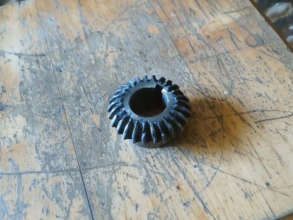

A teraz druga mniejsza zębatka ma różnie, w jednym miejscu 53mm w drugim ponad 57mm.
Jednak przyjmując, że jest ona wytarta i zeszlifowana boszem biorę wymiar 58mm i 26 zębów i liczę.
m = 58/26
m ~2.23 Czyli moduł też ok 2.25
I na takie zębatki musze kupić frezy nr:
Dla mniejszej frez nr 4, dla większej frez nr5. tak?
Czy moje rozumowania są dobre?
Korzystałem z książki Poradnik frezera oraz: http://fabisiak.ps.pl/stud/przejsc/tomczak/n_kraz.htm

daniel1302 pisze: Czy moje rozumowania są dobre?
Błędne :) i to poczynając od " zębatki " po wzory z internetu. Raczej daruj sobie próby dorobienia kół stożkowych we własnym zakresie.

Niewiele Ci to pomoże. Przyjzyj się prawidłowo wykonanym zębom i wrębom. Nie zrobisz tego przejezdzajac modułowym frezem kształtowym.

Tomciowoj pisze: Czyli nacinanie jak w filmach poniżej jest całkowicie niepoprawne?
Czy tylko niepolecane dla kogoś, kto ma niewielkie pojęcie o kołach zębatych?
Wszystko da sie zrobić :) ale zrobić zęba na dwa przesunięte przejścia na manualce to lekko nie jest. Na CNC jak duży mus to czasem sie robi. No może pochylenia nie ustawiam spawarką :) Kolega to niech lepiej poszuka podobnych nawet u sponsora, moduł pewnie 2.
