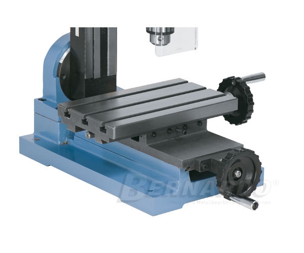

Rozglądam się za małą frezarką do warsztatu. Mam nie za dużo miejsca, a taka "zabaweczka" by się przydała do szybkich robótek.
Z tego co przeglądałem aukcje, to bernardo, jet czy inne o podobnej konstrukcji są łatwiejsze w przerobieniu ze względu na śrubę osi Z:
,gdzie w zośce oś Z jest na korbie co powoduje większe problemy.
Za zośką przemawia nieco większy silnik i stół, który pozwoliłby na montaż 4osi.
Czyli, co byście poradzili ;D

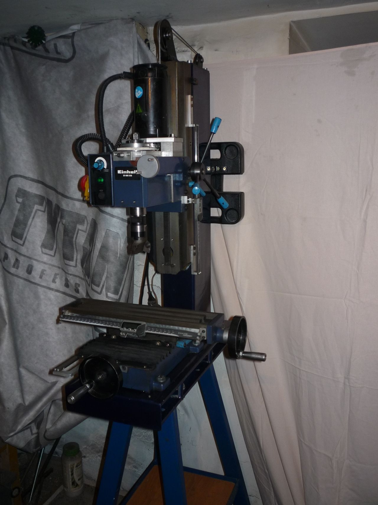

Post napisał: markos1mk » 28 sty 2014, 09:50
zależy co chcesz frezować. Jeśli nawet aluminium to ze względu na mocowanie obrotowe kolumny przy podstawie , niewiele zdziałasz. Całość wygina się przy pracy niemiłosiernie.Obrazek
Mam podobną do KF20 (550W0 ,pospawałem kolumnę prowadnica do niej przykręcona .Całość w miarę sztywna tak ,że głowicą fi 50 można zebrać 0,25mm. Bez przeróbek ciężko cokolwiek zrobić( słaby silnik, masa maszyny)Obrazek

Jeśli chodzi o KF10 to znalazłem coś takiego:
Niestety niewiele widać szczegółów tej konstrukcji.
Co do Zośki to sam jestem ciekaw, bo zastanawiam się nad zakupem takowej.
P.S. Czy w Polsce sprzedaje je ktoś poza Technologissem?
Posty: 12410
Post napisał: RomanJ4 » 28 sty 2014, 13:07
zibi201 pisze:Jeśli chodzi o KF10 to znalazłem coś takiego:
Jak pewnie zauważyłeś, główny ruch stołu odbywa się na osi Y (do i od kolumny), by jak najkrócej i jak najmniejsze siły "przewracające" działały w osi X
