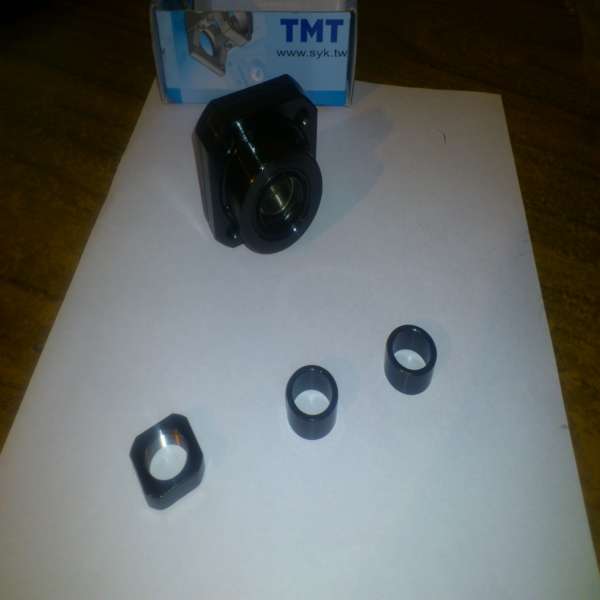

Kupiłem blok łożyskujący i tak myślę drugi dzień po co mi te dwie tulejki? Czy ich obecność w jakiś sposób będzie wpływała na to jak mam podtoczyć śrubę??

Po to je masz aby z jednej strony była między nakrętką a łożyskiem w bloku bo inaczej doręcisz nakrętkę do bloku i nic nie będzie sie kręcić lub zepsujesz uszczelkę.
Druga po to aby gwint śruby nie wchodził w blok. dodatkowo są dopasowane rozmiarem do uszczelek w bloku.
najpierw nakładasz tuleję na srubę, później blok, kolejna tulejka i nakrętka i tyle.
Skręcasz wszystko i nie ma prawa być luzu osiowego.

a pewnie jak byś ich na śrubę nie założył to nakrętkę dokręciłbyś na maxa a blok by latał do przodu i do tyłu.

Są to zwykłe tulejki dystansowe, reszta jak napisł majkel1987, :mrgreen:
Nie ma się co pwtarzać, a innymi słowy, tulejki ustalają blok w odpowiedniej odległości od gwintu śruby i nakrętki :wink:

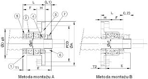

Na rysunku widać zasadę mocowania bloków łożyskujących z uszczelnieniem.
Segitarius pisze: jak mam podtoczyć śrubę??
Musisz wykonać odpowiednio długi czop, z pasowaniem H7
Może w tym przykładzie będzie to lepiej widoczne:

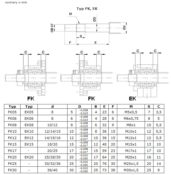

dudis69 pisze: ... czop, z pasowaniem H7
Jeśli czop to h7 :wink:
Poniżej wymiary:

Przede wszystkim te tulejki sa po to, żeby uszczelnienia dobrze trzymaly.
