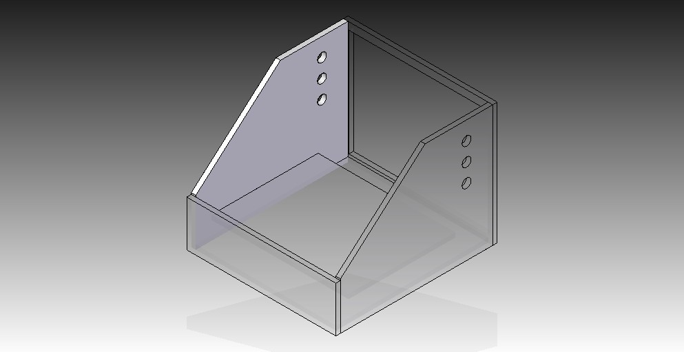

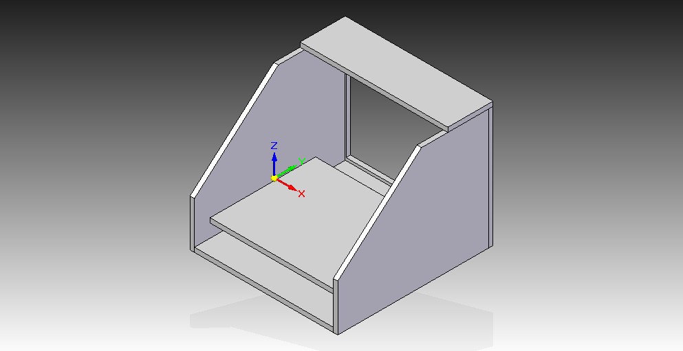

Witam wszystkich. Oto projekt mojej frezarki.
Na samym początku chciałbym podziękować użytkownikom Bri oraz Zacharius.
Pierwszemu za wycięcie blach a drugiemu za fachowe doradztwo :)
*Szacowane pole obróbki: 300mm x 300mm
*Wrzeciono - na początku kress 1050
*Prowadzenie
- walki fi 30 mm nie podparte pionola i oś X
-wałki fi 25 podparte oś Y
*Gwinty - Śruba Kulowa z poltech 25mm i chyba nakrętka pojedyncza
*Silniki- Jeszcze nie wiem proszę o doradzenie mi
*Przełożenie silnik:gwint - nie wiem jakie wybrać
*Szacunkowa waga końcowa konstrukcji - ok 120-160
*Przeznaczenie - tworzywo sztuczne, metale kolorowe, laminat karbonowy, może czasem stal
*Prędkości - nieistotne
*Oprogramowanie - Jeszcze nie wiem proszę o doradzenie mi
*elektronika - Jeszcze nie wiem proszę o doradzenie mi
* blacha konstrukcji 15mm stal czarna
Zdjęcia i wizualizacja w 3d 2 warianty

Fajny projekt! Szkoda, że zaczęty kompletnie od d... strony...
Grunt to wybrać elementy, zaprojektować, wyciąć, złożyć...
Masz już wycięte - co jeśli zabraknie np. 1cm w wymiarze?
Na temat twoich wątpliwości wydaje mi się, że ostatnio byłem na takim malutkim forum... gdzie w jakimś wątku (jednym... jedynym... naaapeeewno...) ktoś opisał... forum nazywa się cnc.info.pl.
Ale skoro już tu zadałeś pytanie to pewnie je znasz... :razz:
1. 60H86-3008B
2. sprzęgło kłowe
3. LinuxCNC
4. M880/M542
Gdzie ta wizualizacja maszynki? widzę tylko jakąś bardzo słabą namiastkę klatki dla chomika.

- nie zabraknie ani 1 mm
- W sumie fajna nazwa, zrobię sobie plakietkę "Klatka Chomika 5000" ;) wizualizacja - chodzi mi o to jak mniej więcej będzie wyglądać konstrukcja a nie cała frezarka

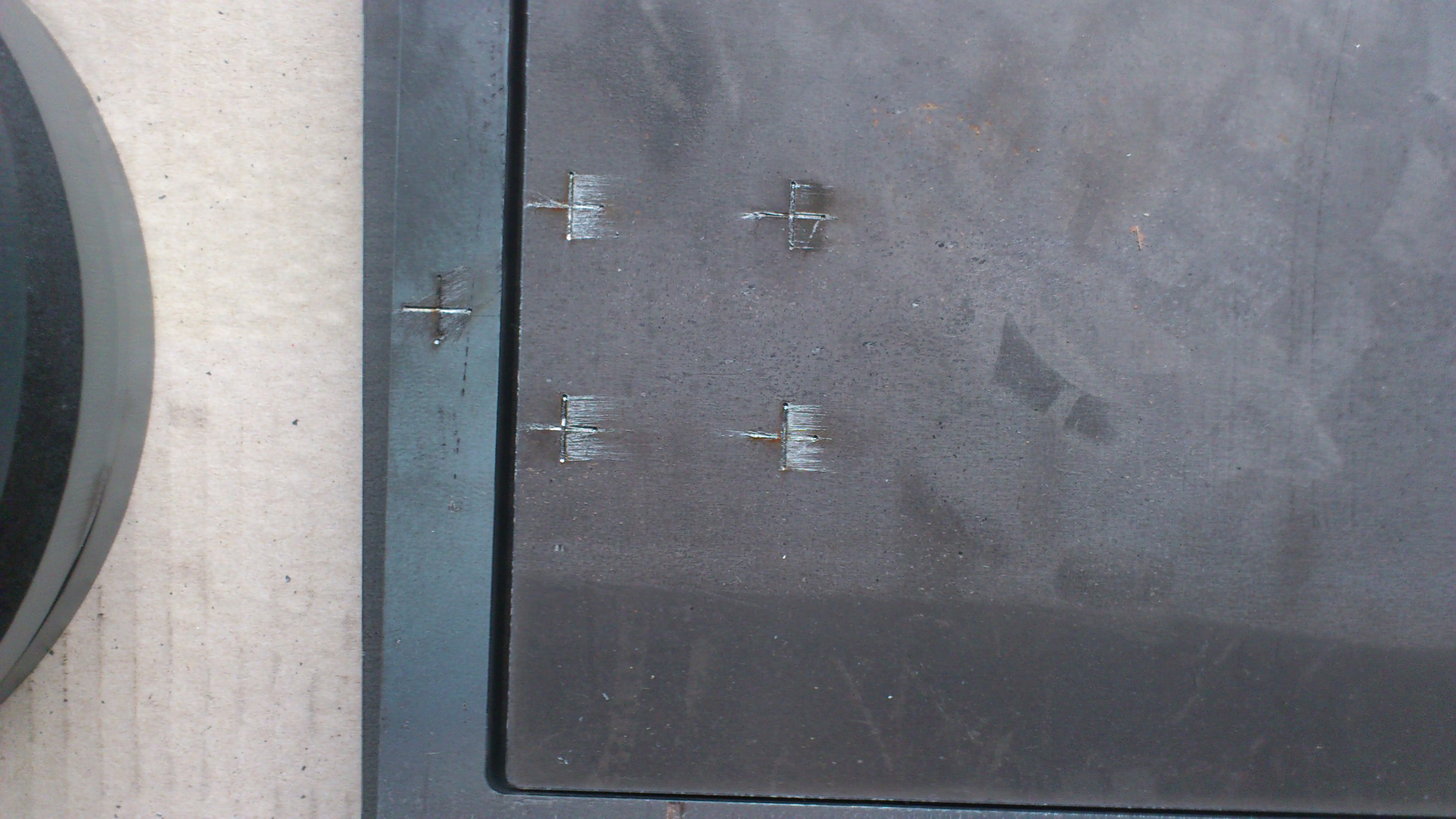

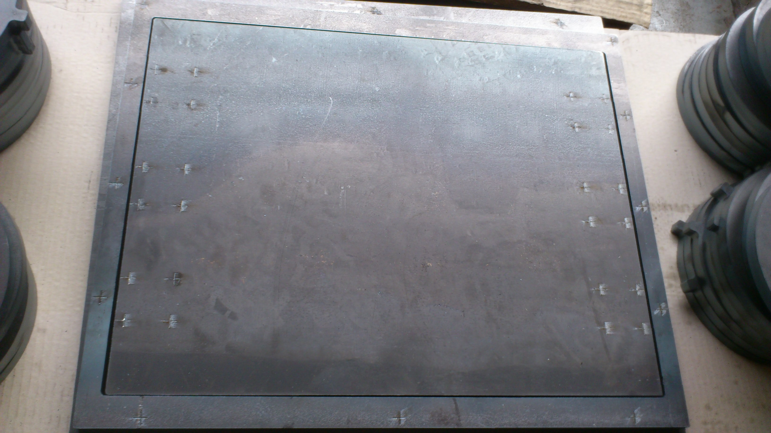

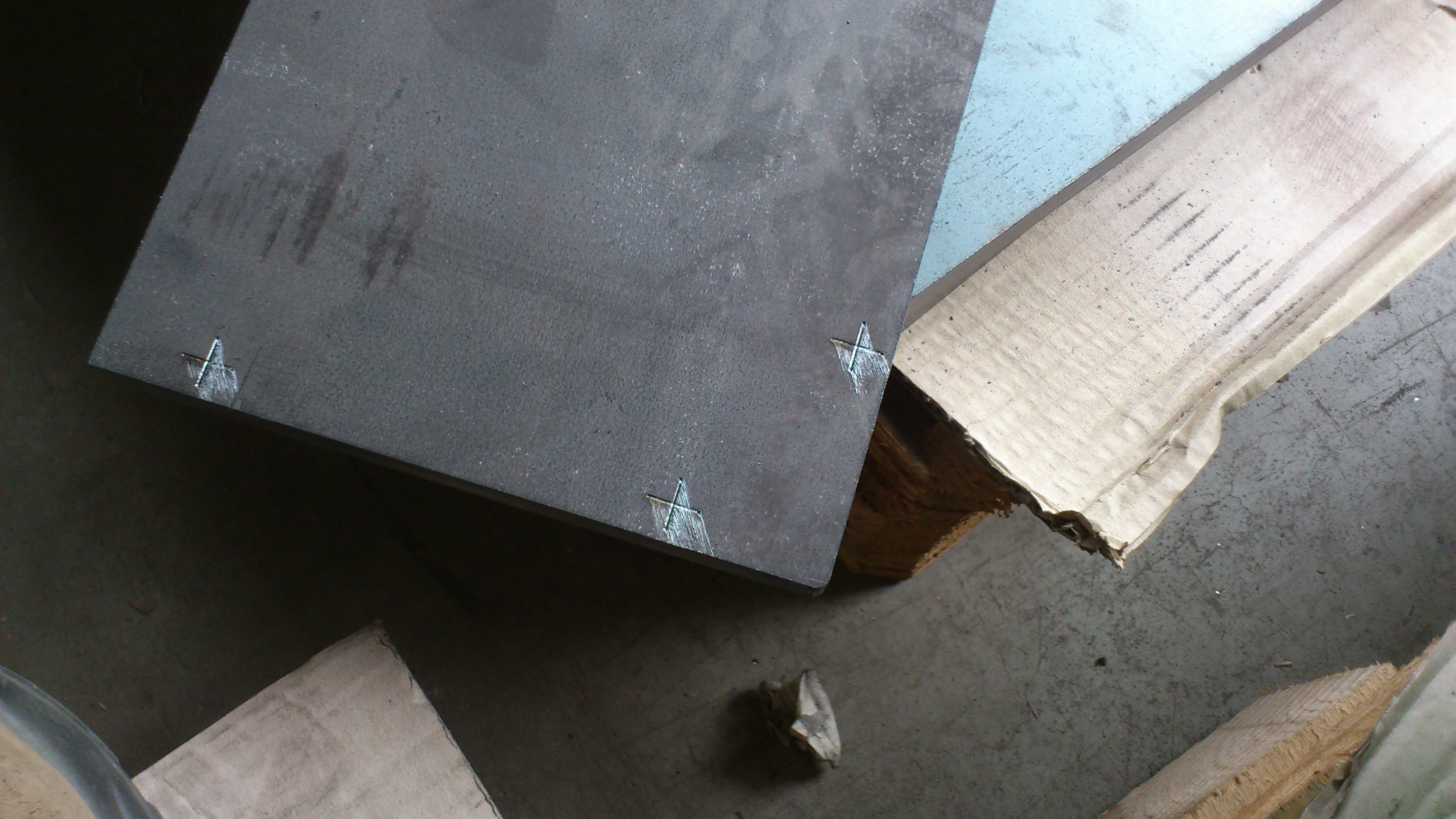

Kolega będzie to spawał?Albo skręcał?Bo jeżeli skręcał, to powiercenie i skręcenie tego bez otworów wstępnie wypalonych będzie męką.

syntetyczny pisze:Kolega będzie to spawał?Albo skręcał?Bo jeżeli skręcał, to powiercenie i skręcenie tego bez otworów wstępnie wypalonych będzie męką.
Będę skręcał ale, proszę kolegi, proszę zwrócić iż mam wypalone krzyżyki więc nie będzie to takie baaaardzo ciężkie wiercenie :)
