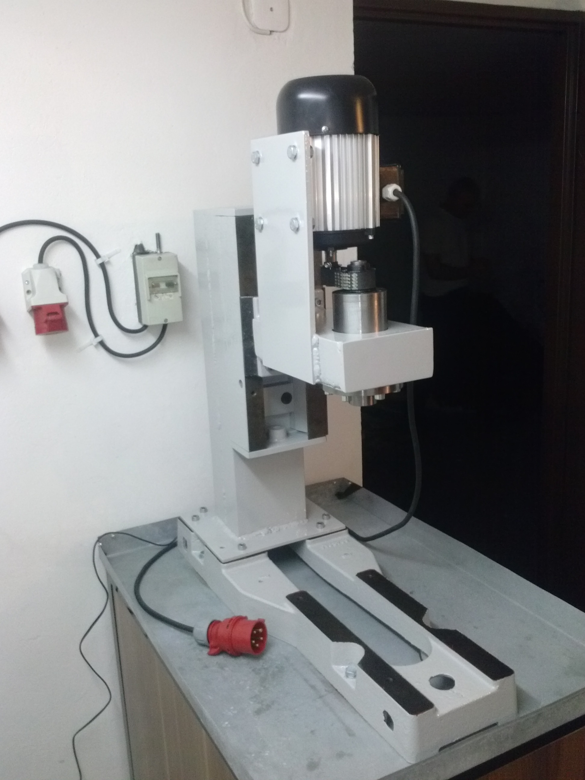

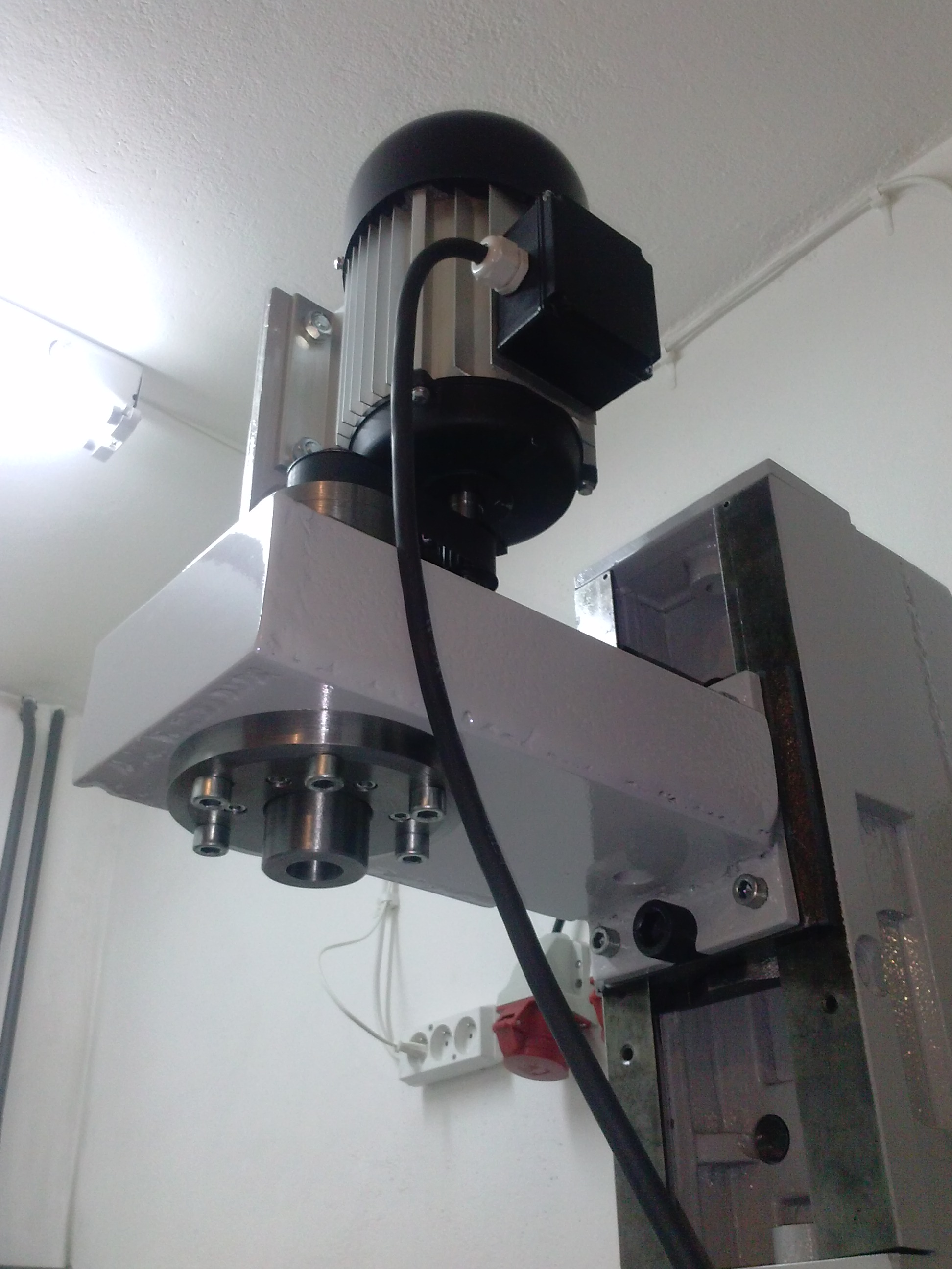

Chciałbym wam pokazać moją budżetową konstrukcję czyli frezarkę konwencjonalną zrobioną z tego co było pod ręką. Stworzyłem ją z myślą dorabiania poniektórych części do mojego drugiego projektu czyli Tokarki CNC :smile:
Na początek zacznę od konstrukcji:

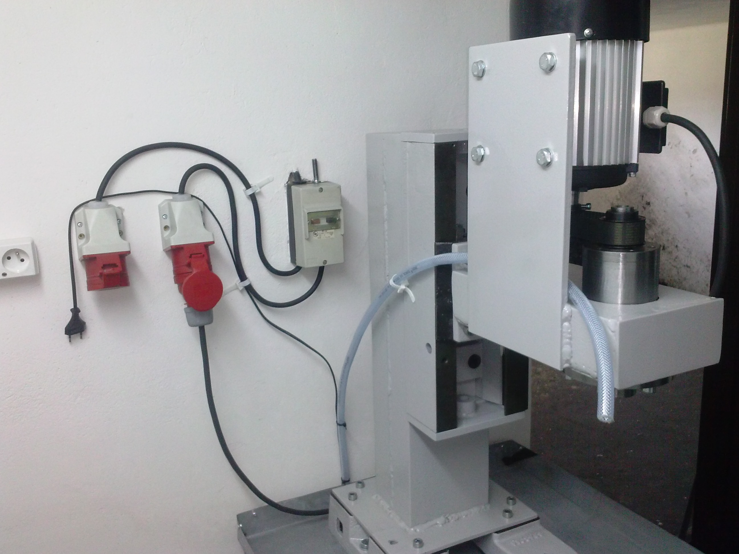

-Podstawa to łoże żeliwne
-Kolumna spawana z ceownika gorąco walcowanego 160x65x8mm zalana betonem :lol:

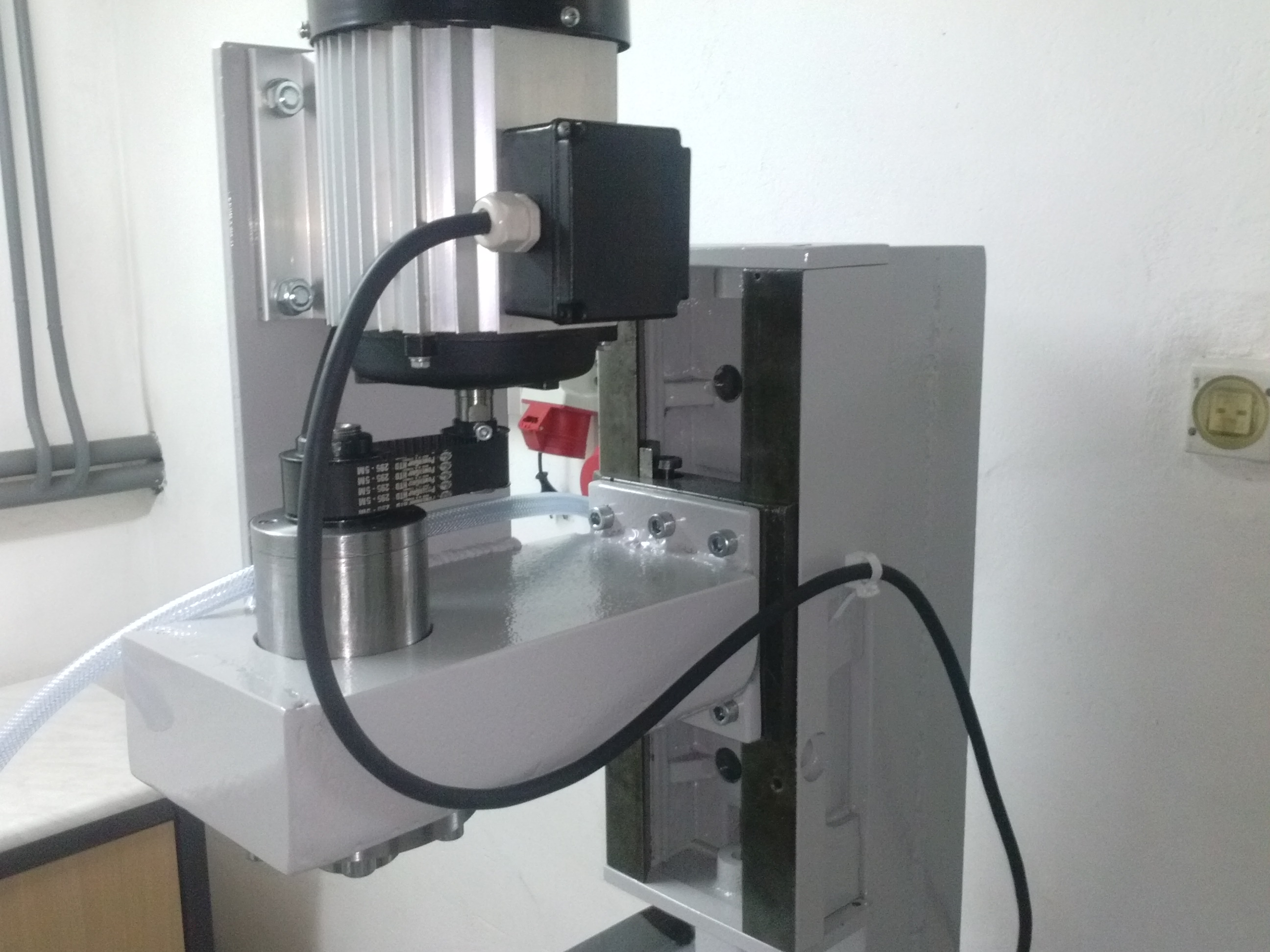

-Ramie zrobione również z ceownika lecz od spodu jest przyspawana blacha 10mm do mocowania wrzeciona. (Całe ramię z silnikiem itp. waży 35kg)
Wrzeciono:
-Wrzeciono na stożek Morse'a 3 robione przez kumpla
-Silnik 1,1kw 400V 1400obr/min
-Przeniesienie napędu za pomocą kół i pasa zębatego.
-Obroty na wyjściu 933obr/min

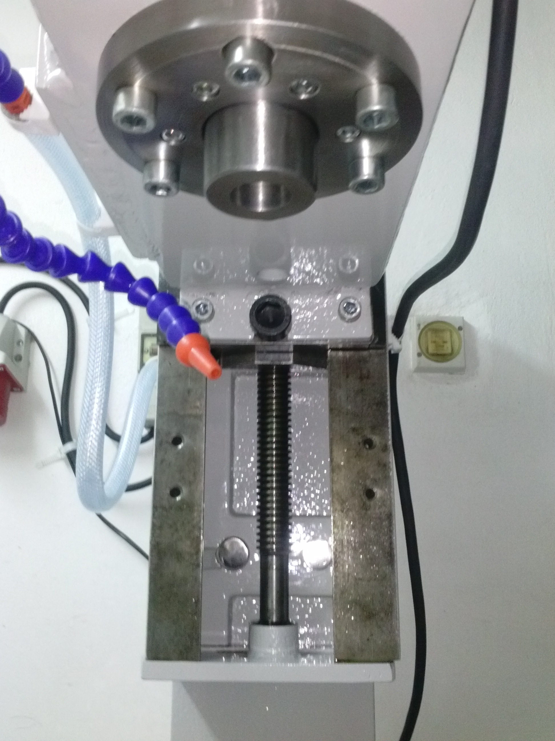

Oś Z:
-Duża prowadnica na jaskółczy ogon.
-Śruba trapezowa 28x5
Oś Y i X:
Na razie tajemnica. Będzie niespodzianka :smile:
Z innych rzeczy to:

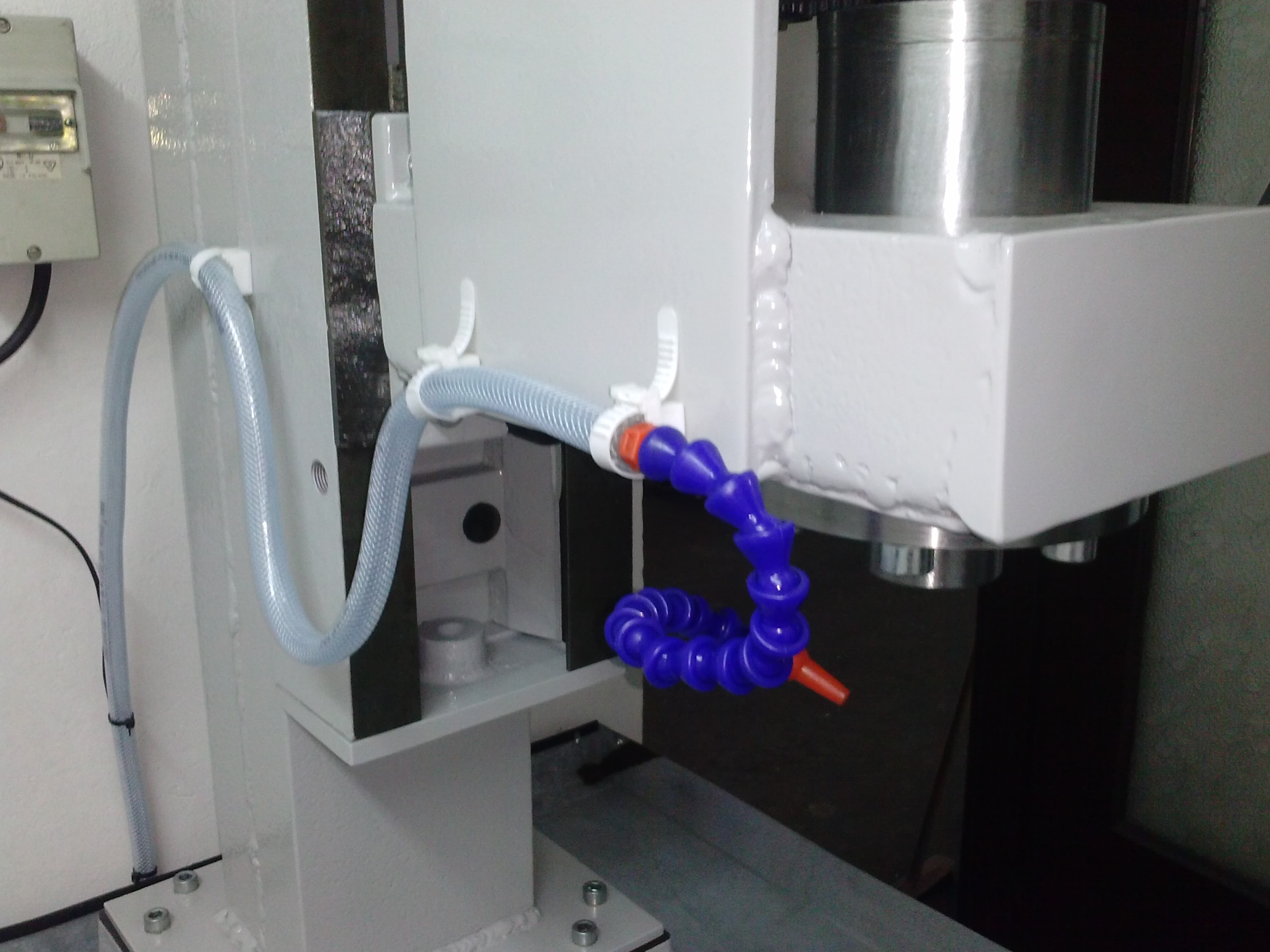

-Pompa chłodziwa 65W 25l/min
-Stół spawany z profili 40x40 całkowicie obudowany
-Waga całej maszyny z stołem to gdzieś ponad 300kg.
-Pole robocze maszyny jeszcze do końca nie znane wiec jeszcze nic na ten temat nie będę pisał.
Dobra koniec pisania. Niżej kilka fotek frezareczki :razz:
A tu jak by kogoś interesowało cała galeria:
http://www.bikepics.com/members/kierownik/p6/
Myślę że wyszło nieźle jak na pierwszą na dodatek budżetową konstrukcję zrobioną w 2tyg :cool: Proszę o opinie.
Pozdrawiam.

no fajna fajna ;) tak dalej jedno co mnie martwi to mocowanie kolumny do do podstawy blacha stopy wydaje się dość cienka i sprawie wrażenie jak by miało właśnie w tym miejscu wszystko pracować (przyklej rolkę z papieru do kartki z bloku kartkę niech ktoś przytrzyma w tych miejscach gdzie masz śruby a ty poruszaj rolka papieru i zobaczysz jak owa kartka się odkształca) proponuje dodać w koło zastarzały ( ja bym dał z 8- na rogach i po środku)

Dzięki z pozytywną opinię :smile: A co do kolumny zaraz po spawaniu sprawdzałem jak się to zachowuje i nic nie pracowało. Gdy już wszystko skręciłem tak jak ma być mogę szarpać za kolumnę i nic niepokojącego się nie dzieje tak samo z ramieniem. Blacha z podstawie kolumny to chyba 8mm 300x250mm przykręcona 8xM10 śruby 8.8. :wink:

Na oko, szarpanie rekami może i nic nie pokazało, ale jak dojdzie do frezowania to może wibrować. Jeszcze nie jest za późno na wspawanie trójkątów z naroży kolumny do naroży podstawy, widzę że śruby akurat tak masz fajnie śruby rozłożone, że idealnie by te trójkąty weszły pomiędzy nie. Aż żal tej sytuacji nie wykorzystać. Tak poza tym to kolumnowa więc ja jestem na tak i czekamy na niespodziankę.

Dokładnie tak jak mówisz wszystko się okaże przy frezowaniu. Zawsze można coś przerobić, dołożyć czy coś w tym stylu. Niespodzianka myślę że już niedługo.

Będziesz falownikiem pędził ten silnik jakoś dużo szybciej, planujesz dodatkowe koło do przełożeń, czy będziesz jechał wszystko z obrotami ~1k rpm?

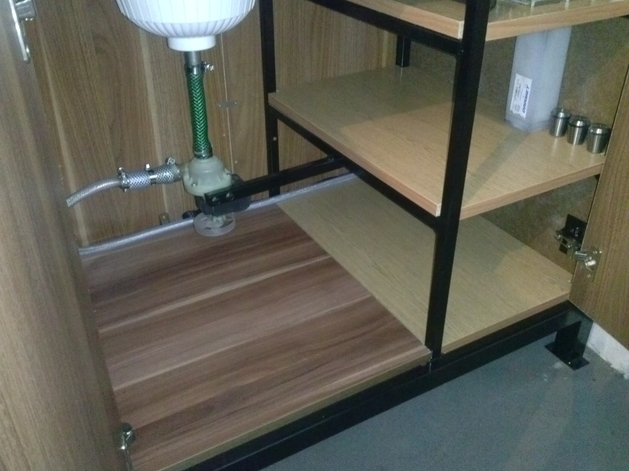

A podstawa to od pompy do wody?

Zienek, Na razie wszystko obrotami 1k rpm. Potem wpadnie jakiś falnownik po się go trochę pogoni jak będzie taka potrzeba :wink:
BYDGOST, Dokładnie tak. Kupiłem to razem z silnikiem 1,5kw który będzie pracował przy tokarce.

Mati12-25 pisze:Podstawa to łoże żeliwne
Z jakiej maszyny jest te łoże ?

skoti, Wyżej masz. Jest to łoże z pompy od hydrofora jakiegoś :smile:
