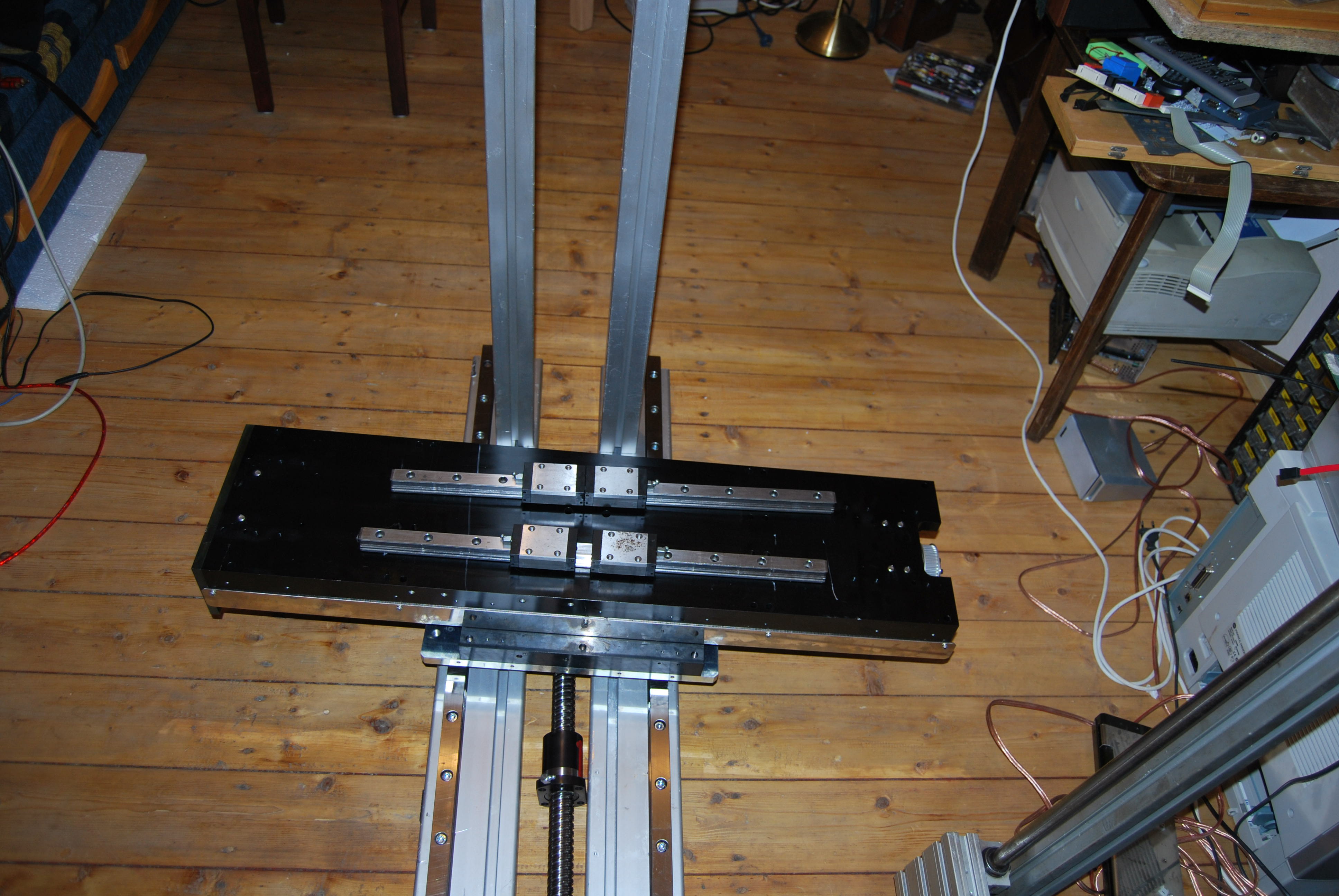

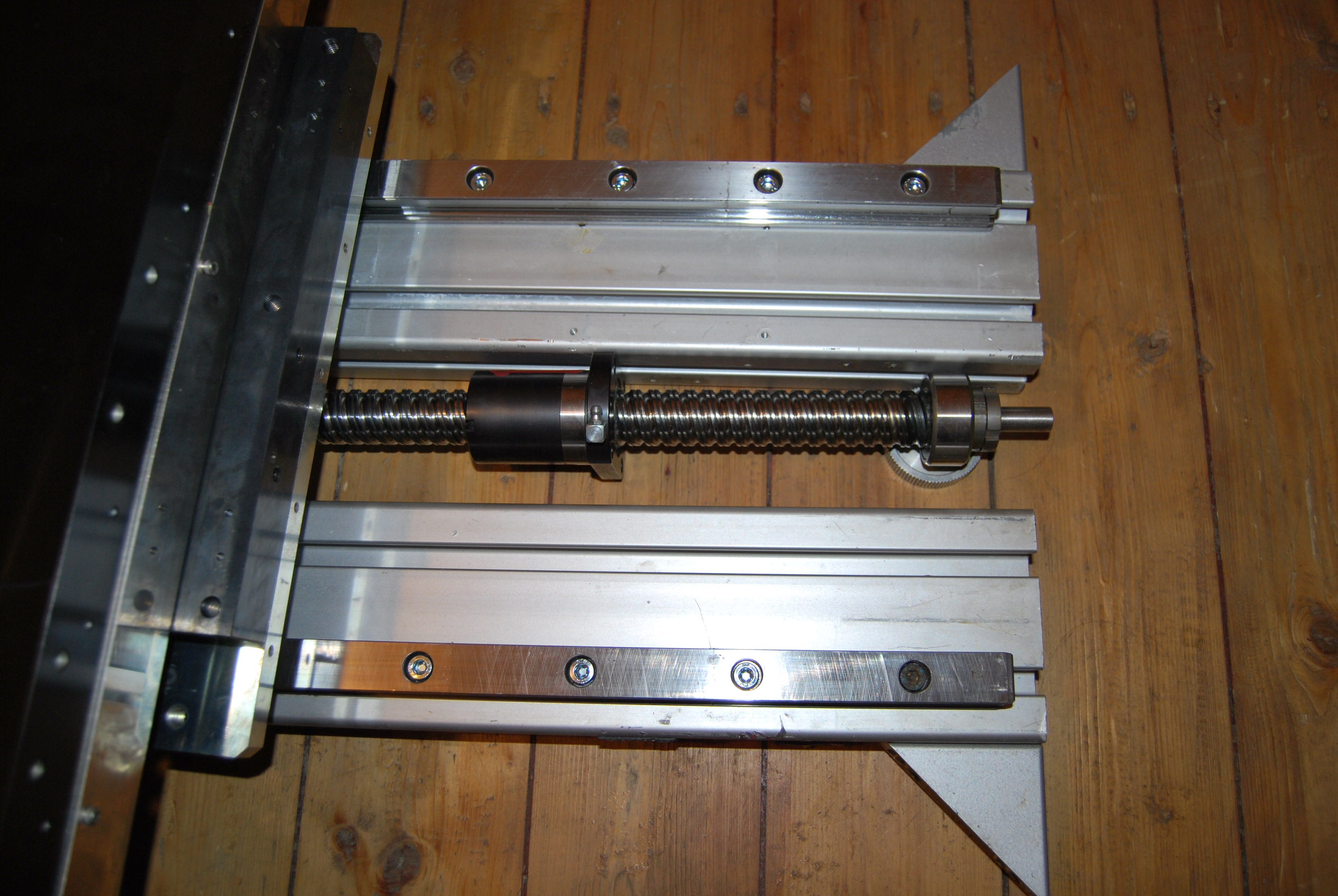

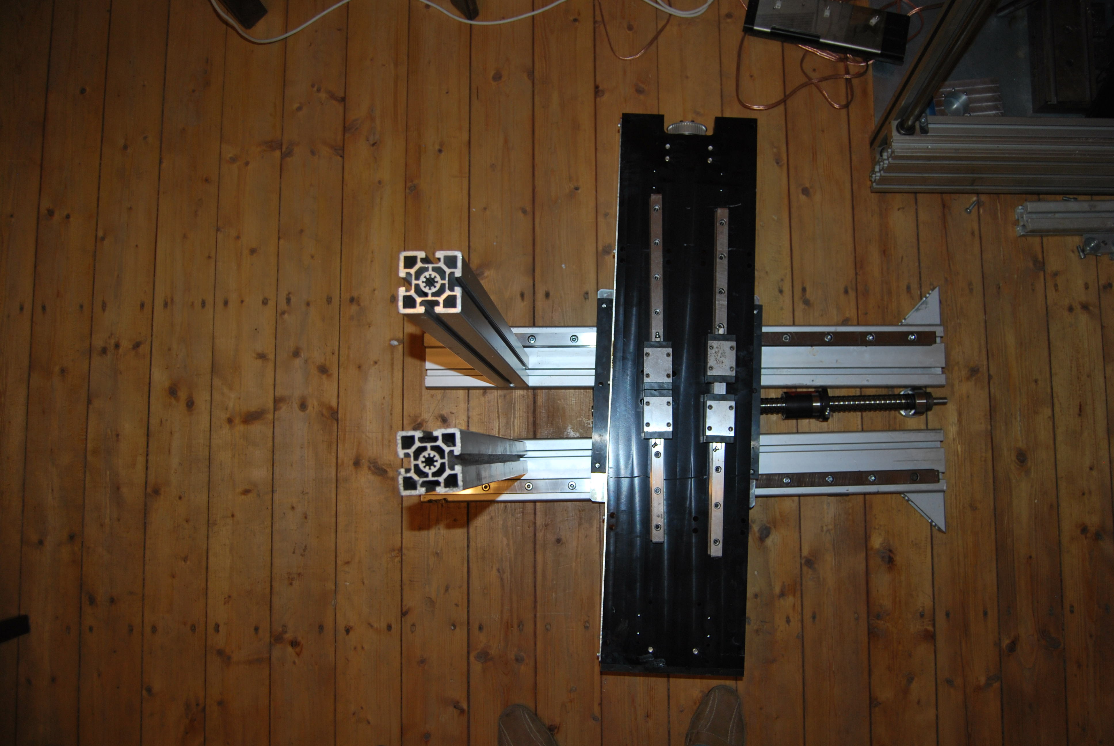

Nagromadziło się trochę materiałów , i zakupione okazyjnie servo wraz z całym modułem sprowokowało mnie do budowy frezarki . Plan zaczerpnołem z konstrukcji znalezionej w necie .
Frezarka pionowa z tokarką w 4 osi. Konstrukcja stalowo aluminiowa . Napędy osi silniki krokowe . Napęd wrzeciona tokarki i frezarki AC Servo 1,5 kW.Materiały :profile aluminiowe ,prowadnice liniowe , śruby kulowe . Przewidywana waga około 200kg. A oto wstępne przymiarki.

W osi pionowej dał bym albo więcej profili albo jakieś potężniejsze.
Będę kibicował, sam niedawno skończyłem podobną maszynkę (tylko 3 osie) i śmiga jak ta lala.
Możesz zdradzić co za serwa kupiłeś, gdzie i za ile. Marzy mi się zmienić Kressa na coś bardziej wolnoobrotowego.

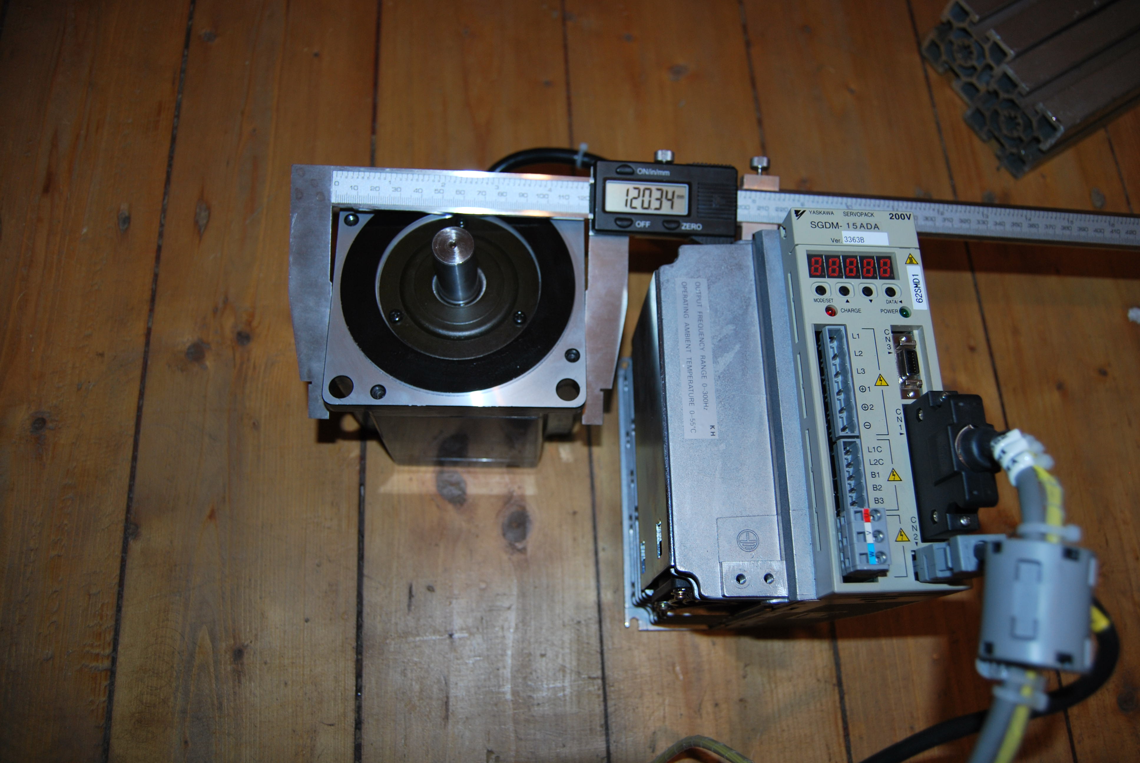

Oczywiście oś pionowa będzie wyglądała inaczej, to tylko przymiarka. Co do serv to SERVO SGMPH-15AAA21 YASKAWA ,drives SGDM-15ADA. Obecnie pracuję nad wrzecionem frezarki.

Nie lepiej dać zamiast tych profili, grube płyty aluminiowe lub stalowe?
