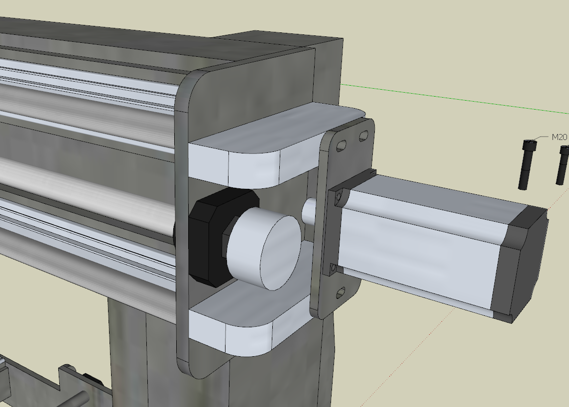

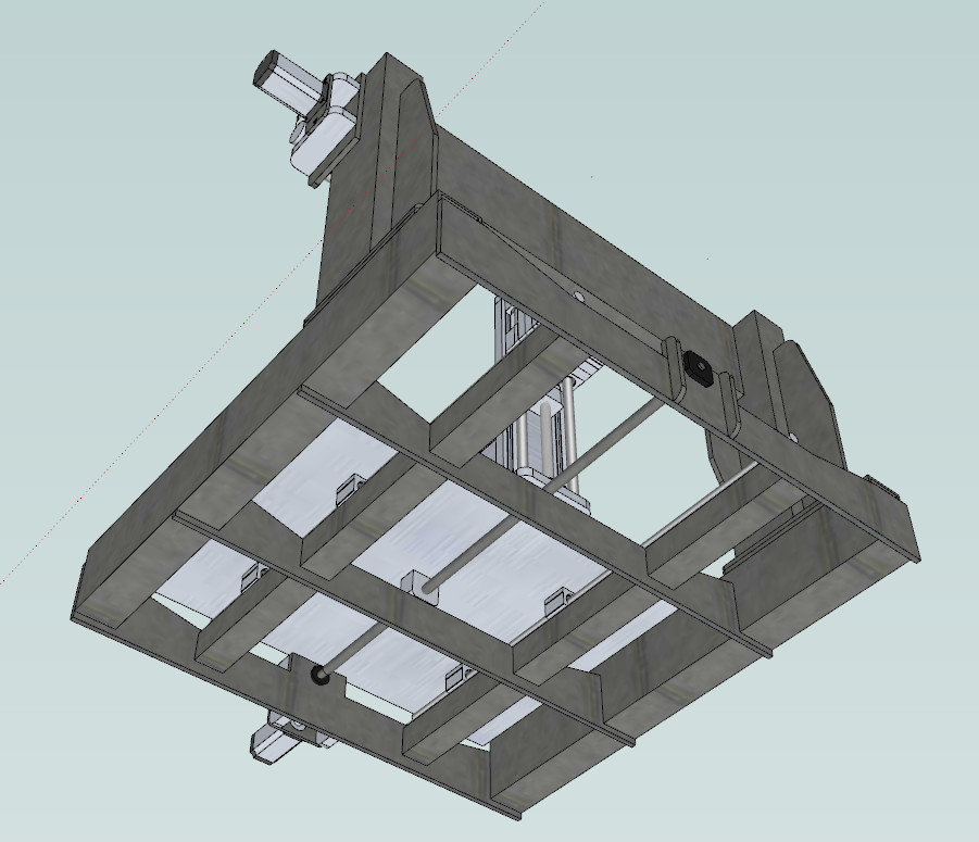

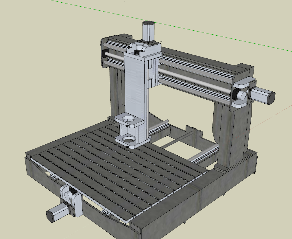

Witam, przedstawiam projekt frezarki do obróbki aluminium/mdf.
Konstrukcja stalowo - duraluminiowa (PA11). Obrabiarka ma w założeniu umożliwić wysoką dokładność (0,1 mm) kosztem szybkości, stąd zdecydowałem o przeniesieniu napędu przy pomocy pasków zębatych.
Maszyna wykonana z profili stalowych gr. ścianki 6 mm. Zastrzały, wzmocnienia i podpory to elementy cięte laserem z blachy stalowej 10 mm.
Oś Z skręcana z elementów wyciętych z PA11 o gr. 20 mm.
Wszystkie wałki prowadzące 20 mm, śruby i nakrętki kulowe 20x5.
Silniki 3 Nm, o przełożeniu 1:2,4 (we wszystkich osiach).
Przewidziane wrzeciono to GDZ-80/1500 W, chłodzone cieczą + pompka 80 l/min i nagrzewnica samochodowa z wentylatorem.
Komplet elektroniki CNC Profi : http://allegro.pl/show_item.php?item=20 ... d00be2ff62
Projekt przewiduje wykonanie mocowań nakrętek kulowych z duralu lub mosiądzu. To, czego nie umieściłem w prezentowanej wizualizacji, to zamknięta osłona harmonijkowa na śrubie napędowej osi X.
Proszę o uwagi i opinie. Pozdrawiam.

Zetka tylko na dwóch łożyskach i taka długa :shock:

Wymiary maszyny wynikają z nominalnych wymiarów prowadnic - w osi Z prowadnice mają 500 mm, a w pozostałych osiach to 1000 mm.
Rozstaw wałków dla krzyżaka Y/Z to 120 mm. Duży prześwit w osi Z tłumaczę możliwością zamontowania 4 osi.

Rzy długiej Z masz sporą dźwignię. Przy tak małym rozstawie wałków z Y to nie gwarantuje dużej dokładności w osi X. No i do tego jeszcze wałki zamiast prowadnic liniowych.
Ergo = wrzeciono będzie ciężko ustabilizować w osi X (przód-tył) maszyny.

Post napisał: Czary » 05 sty 2012, 11:31
W krzyżaku osi YZ mogę zwiększyć rozstaw do 155 mm (materiał, z którego jest zbudowana oś Z to płaskownik PA11 20x200 mm). Ew. Mogę rozstaw dla osi Y dać jeszcze większy (tylko krzyżak nie będzie już symetryczny). Pytanie do jakiego wymiaru podciągnąć YZ ?

Koniecznie trzeba zwiększyć rozstaw wałków na bramie (do, powiedzmy, 150mm), nawet kosztem prześwitu - inaczej nacisk na wrzeciono przód/tył będzie skręcał bramę no i siły działające na łożyska liniowe będą potężne - mogą się szybko zużyć przy intensywnej pracy maszyny. Na początek proponuję wykonać prosty test - przykręcić wałki do jakiejś grubej dechy, zaimprowizować krzyżak złożyskami i dźwignią o długości "zetki" i sprawdzić, co się będzie działo przy przykładaniu różnych sił. Potem można zwiększać/zmniejszać rozstaw do uzyskania zadowalających parametrów.
Rozstaw wałków bramy może bez problemu być większy, niż rozstaw łożysk zetki bez straty zakresu ruchu ani prześwitu - trzeba w tym celu unieść silnik napędzający zetkę i po sprawie.

Post napisał: jacek-1210 » 05 sty 2012, 21:40
Sam mam podobne obawy co do mojej przyszłej maszynki (profil 160mm na bramie i wysoka brama), ale jak popatrzę na tę maszynkę która przy podobnych rozstawach łożysk sama wyfrezowała sobie stolik teowy, to dochodzę do wniosku że chyba trochę przesadzamy z tą "mocarnością" - której, oczywiście, nigdy za wiele :smile:

Ten silnik napędzający oś Y przełóż do tyłu . :wink:
