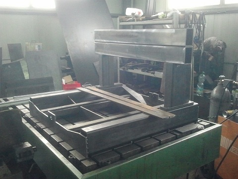

Witam kolegów o "małej" przerwie. Maszyna zaczyna nabierać konkretnych kształtów - jutro mam odbiór konstrukcji, następnie wyżarzanie, szlifowanie podstaw pod osie i montaż napędów i osprzętu.
Poniżej fotka z przymiarki :
