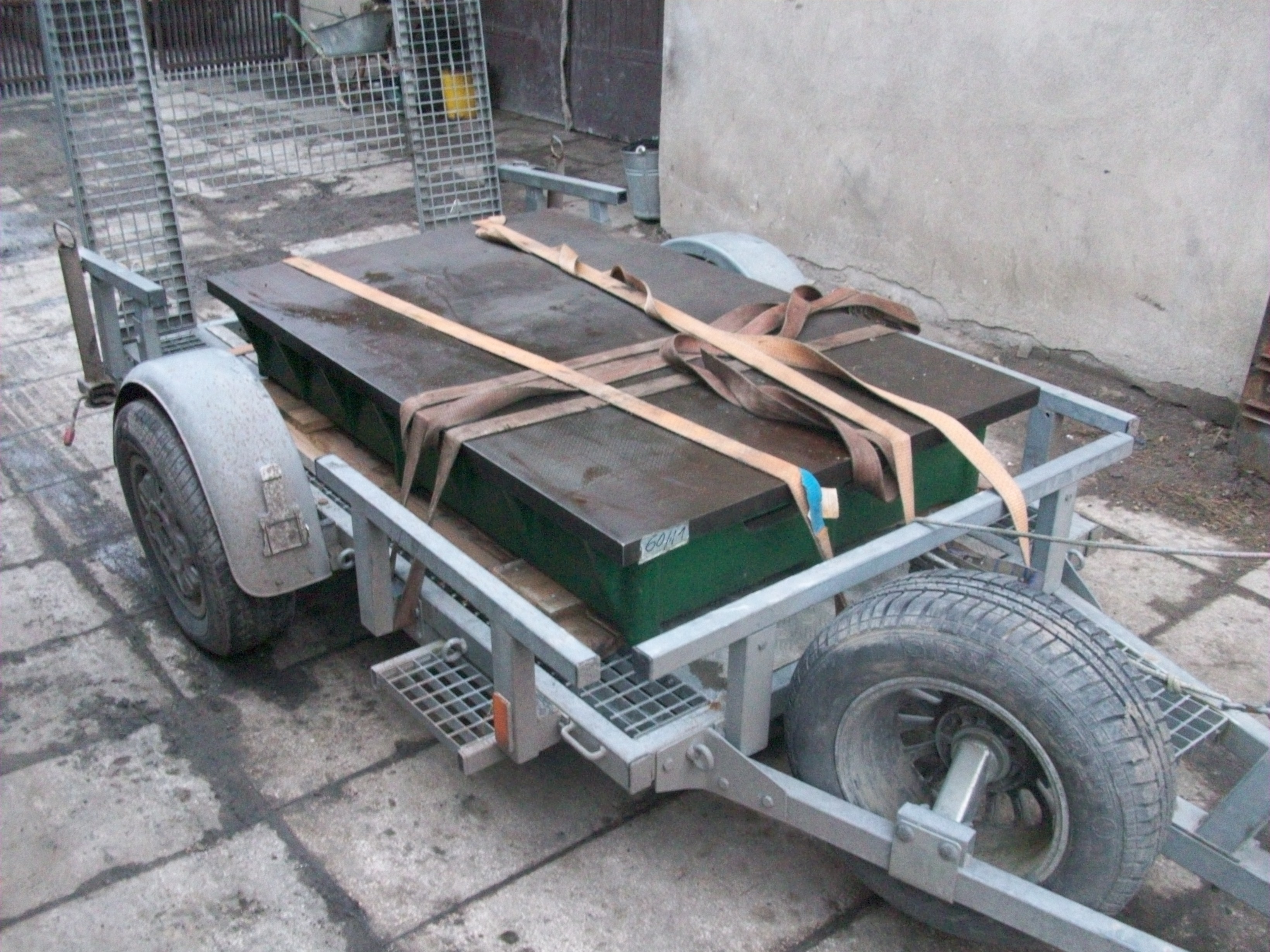

Masa około 800 kilo ale tak na prawdę to w sumie nie wiadomo. Za płytę zapłaciłem 1000zł za metr kwadratowy plus VAT.
Do tego jeszcze sobie z rupieciarni od nich wygrzebałem 2 spore silniki krokowe, jakieś nożyki wytaczarskie, mocowania, śruby, wierteł kilka, słowem drobnicy z 10 kilo.
Modliłem się, żeby dojechać tą lawetka do domu bo raczej nieprzystosowana do wożenia większych ciężarów. No i się zaczęło. Jadę i słyszę jakieś piszczenie. myślę, pewnie oś sie tak ugięła że opona trze o błotnik i stąd te piski. Stanąłem na czerwonym, szybki rekonesans i niby wszystko ok. Nic się tam nie tarło.Jeb do auta i dzida dalej do domu. Dalej coś piszczy, kij tam, dymu nie ma to dojedzie. Ludzie zaczynają mi trąbić za mną i pokazywać na przyczepkę że coś nie halo. Do domu zostało z 5 kilometrów. Zjechałem z głównej trasy na pobocze i wylazłem obadać dziada na spokojnie. Patrzę na koła a prawe coś za bardzo wystaje poza błotnik. Ki diabeł? Patrzę na łożysko a tam go nie ma :mrgreen: . Zostały ino bieżnie, ktoś kulki ukradł :smile: Dobra. Tyle ujechałem to i do domu tez powinienem jakoś dojechać. Pojadę powolutku bokami przez lasy. Zadzwoniłem po Rescue Team żeby w razie co ratowali mnie.
Na szczęście jakoś dojechałem i koła nie zgubiłem. Poniżej widać że z tym kołem coś wybitnie nie teges.
W domu jak podlewarowałem lawetkę to koło samo odpadło :shock: po prostu się przewróciło. Gdyby nie ten ciężar tej płyty to poleciało by diabły na wybojach.
Fart jak nie wiem.

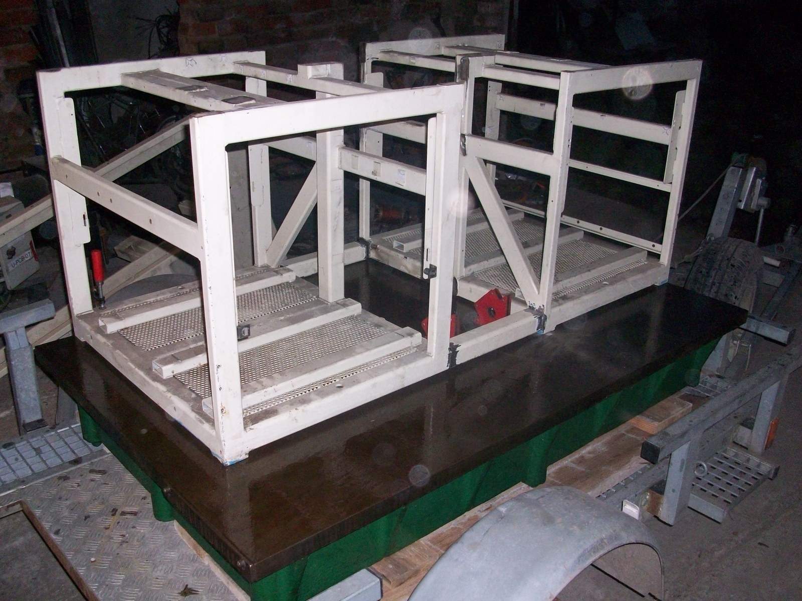

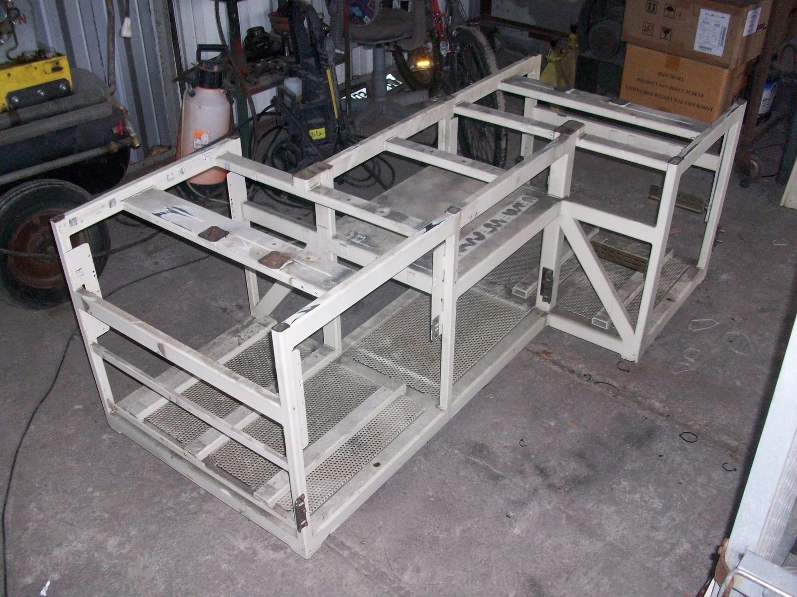

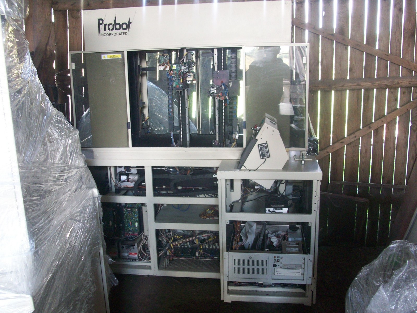

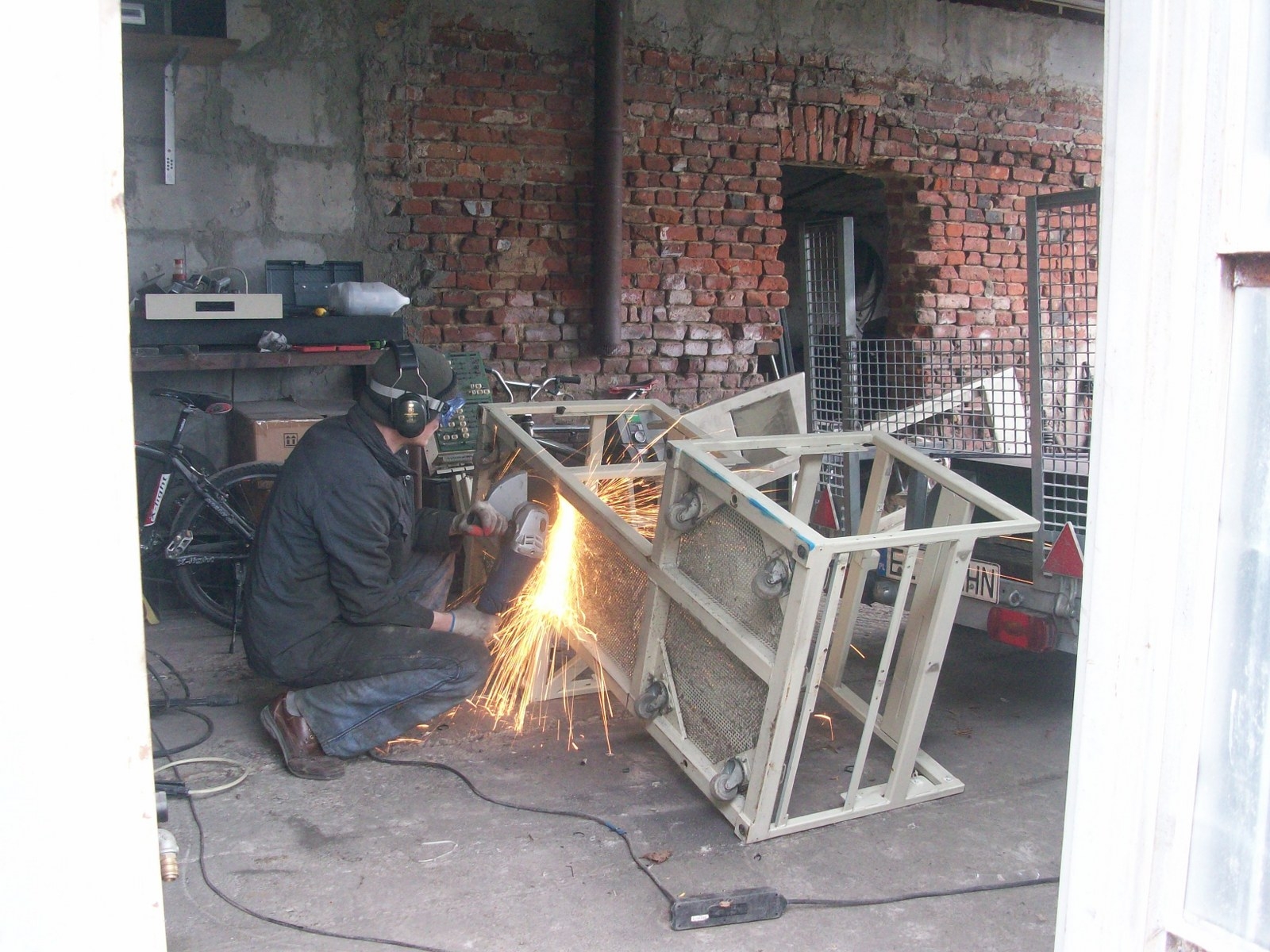

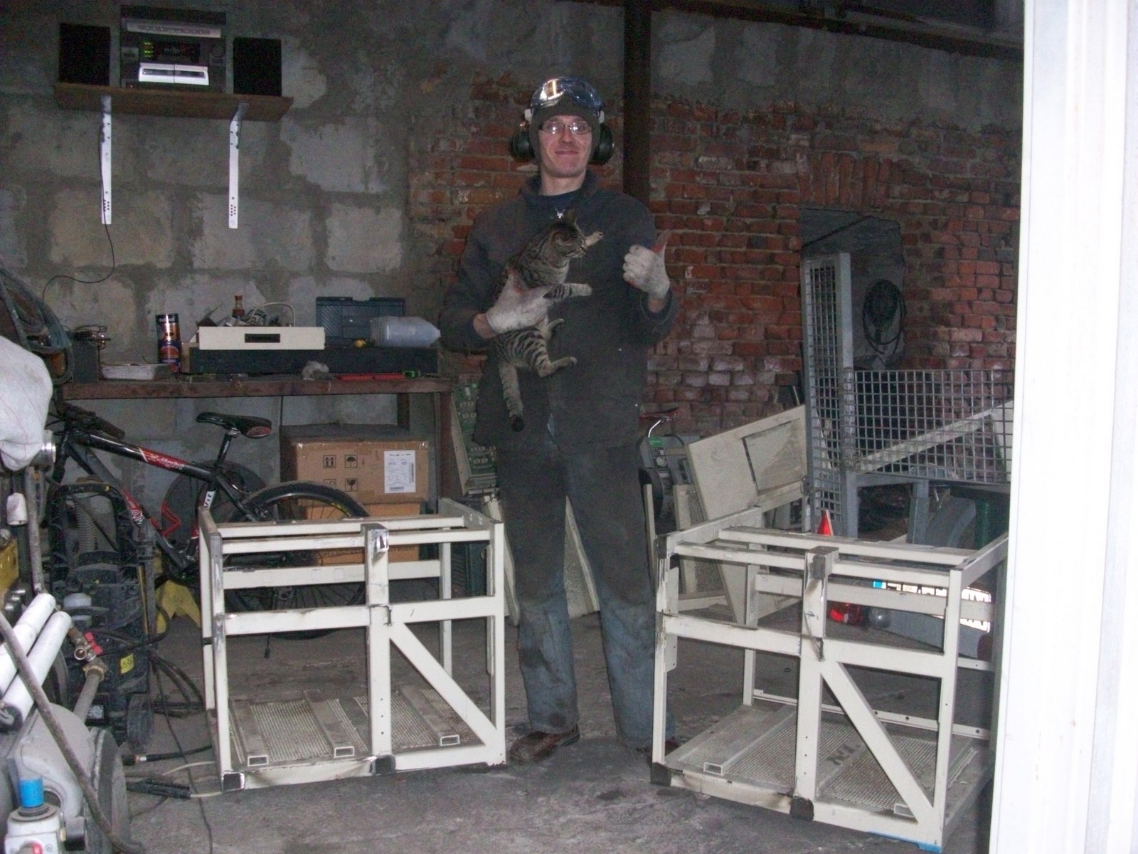

Minął jakiś czas i zrobił się styczeń więc postanowiłem w końcu rozładować tą żeliwną damę z lawetki. Trzeba to na czymś w ogóle postawić. Akurat miałem na podwórku 2 ramy od testerów palcowych (do płytek drukowanych) Probot które przekazała nam firma Printor z Łodzi. Szkoda to było by pociąć i wywalić na złom więc szybka myśl i mierzenie czy da się to jakoś ze stołem połączyć. Pomiary dały pomyślny wynik.
Tak to wyglądało w całości:
Po wybebeszeniu została goła rama z której odcięty został górny blat ze zbędnymi elementami.
Potem to wszystko pociąłem na mniejsze elementy tak żeby uzyskać prostokątny kształt:
Obrazek.Obrazek.Obrazek
Teraz te elementy zostało ułożyć na czyms równym i pospawać na wymiar. Na czy by tu to położyć. No tak! na płycie traserskiej :mrgreen: Zlałem ja porządnie olejem żeby odpryski ze spawania nie przywierały do blatu i ułożyłem wszystko tak jak sobie wymyśliłem. Fajna sprawa taki stół. Wreszcie wszytko równo wychodzi.

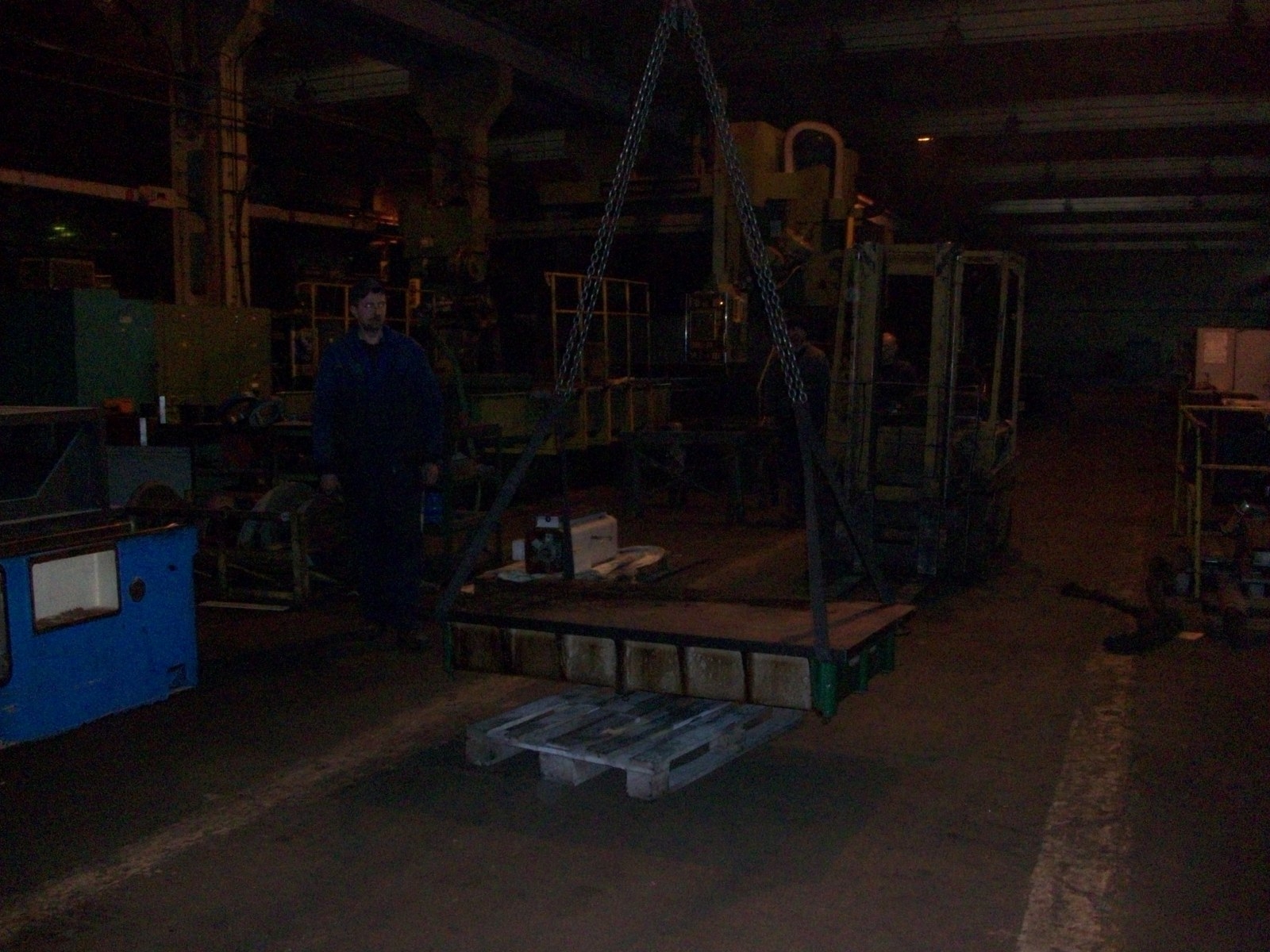

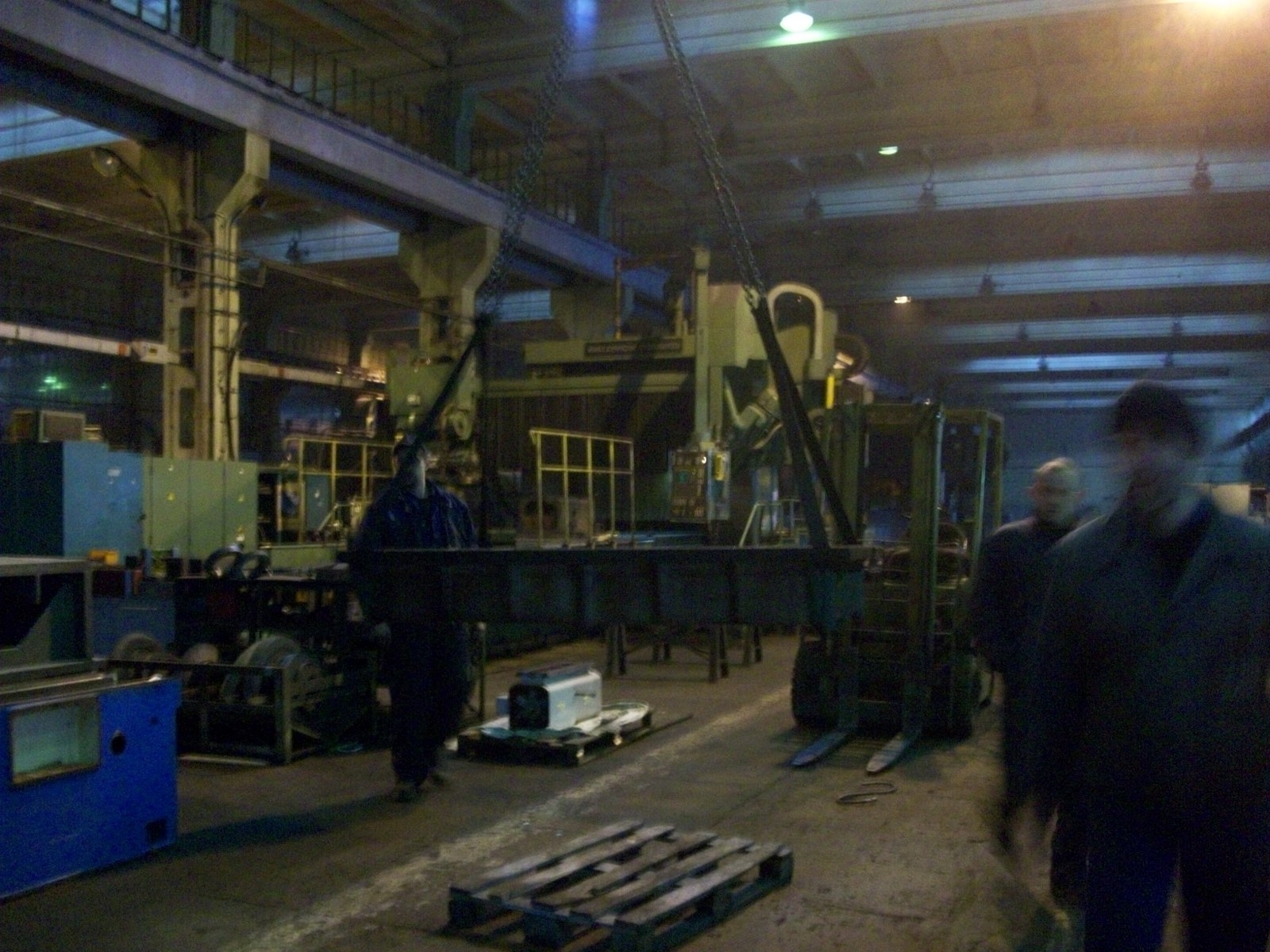

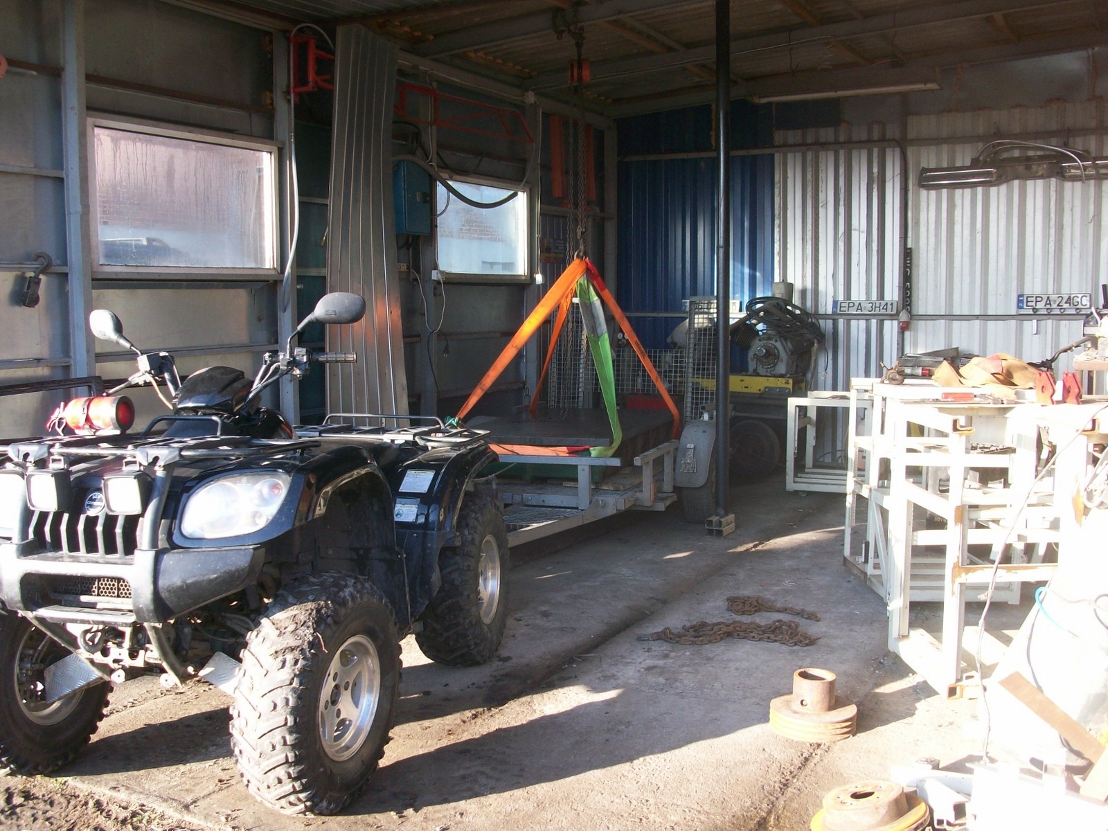

Kolega Dudi1203 policzył czy dwuteownik w dachu utrzyma taki ciężar więc mogłem się zabrać za rozładunek. Bloczek zamontowany do dwuteownika i heja do góry.

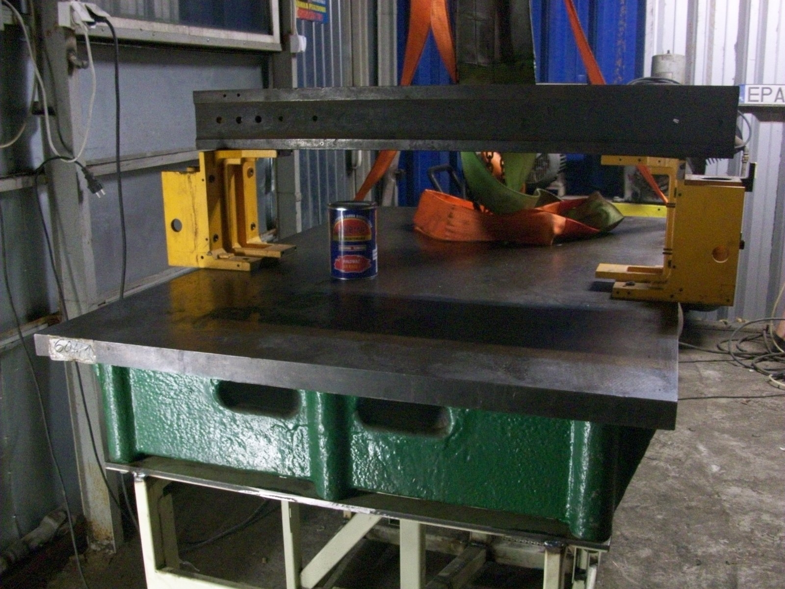

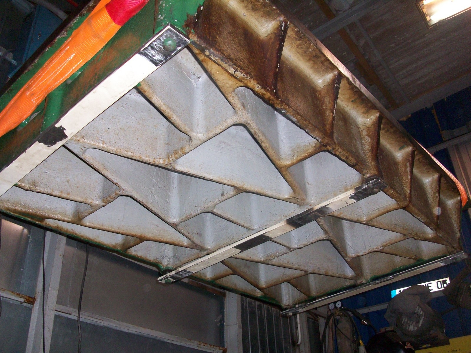

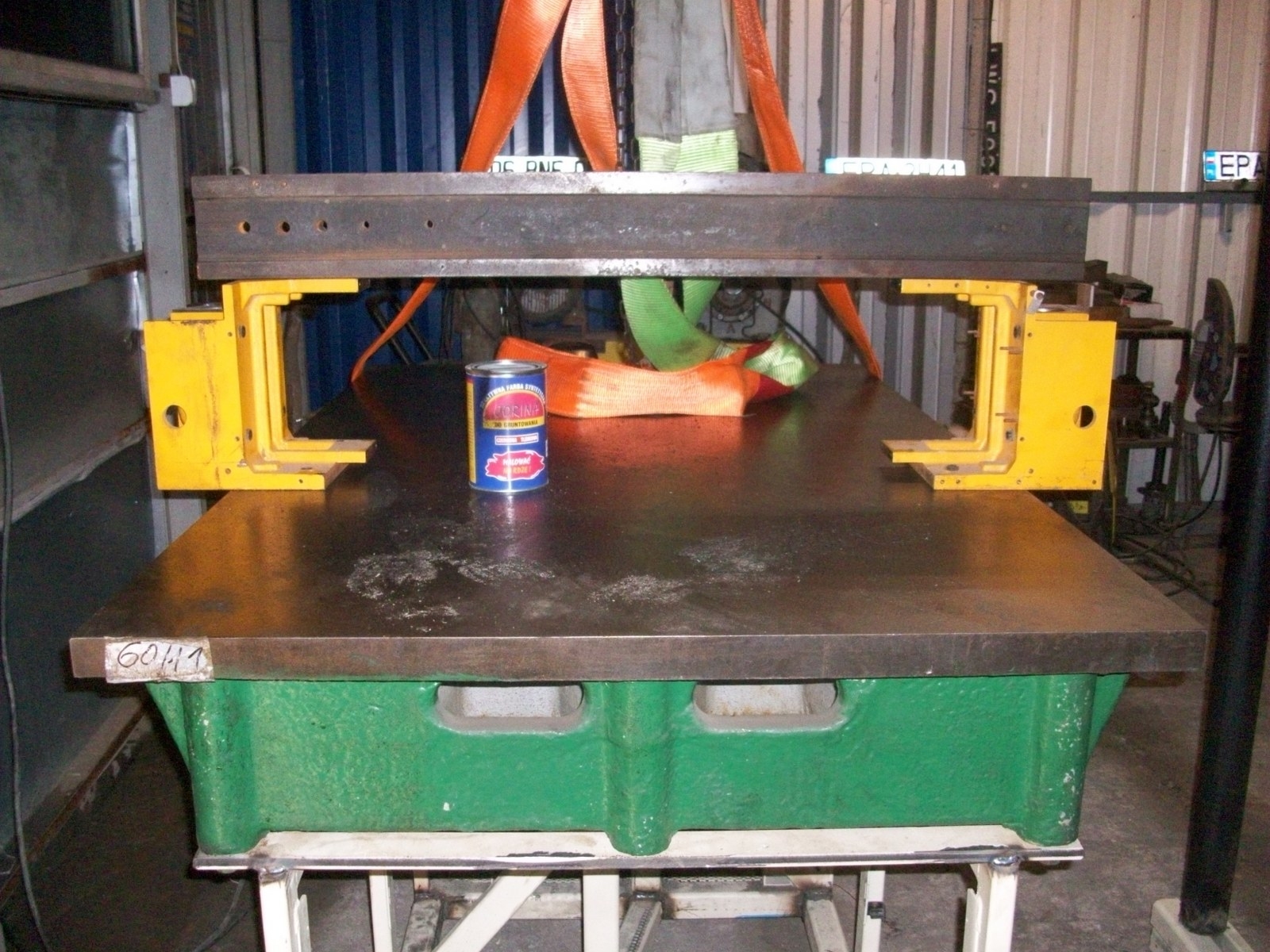

Teraz trzeba ta płytę jakoś przymocować do tej ramy. Odciąłem 2 porządne płaskowniki ukryte gdzieś w tym blacie z Probota. Płyta traserska ma 6 śrub M16 do jej poziomowania i te miejsca wykorzystałem do przykręcenia płaskowników. Wszystko razem trafiło spowrotem na ramę i płaskowniki zespawałem razem z ramą.
Przymierzyłem też belke i nogi. Belkę żeliwną (ceownik) kupiłem dawno temu na złomie i miałem z niej zrobić albo giętarkę do blachy albo wykorzystać jako łoże do tokarki-samoróbki. Nogi są symetryczne względem siebie i pochodzą z jakiejś maszyny do wiercenia otworów w płytkach pcb. Zamiast trafić na złom fajnie się sprawdzą jako nogi dla belki. Na razie taka sucha przymiarka jak to ma niby wyglądać.

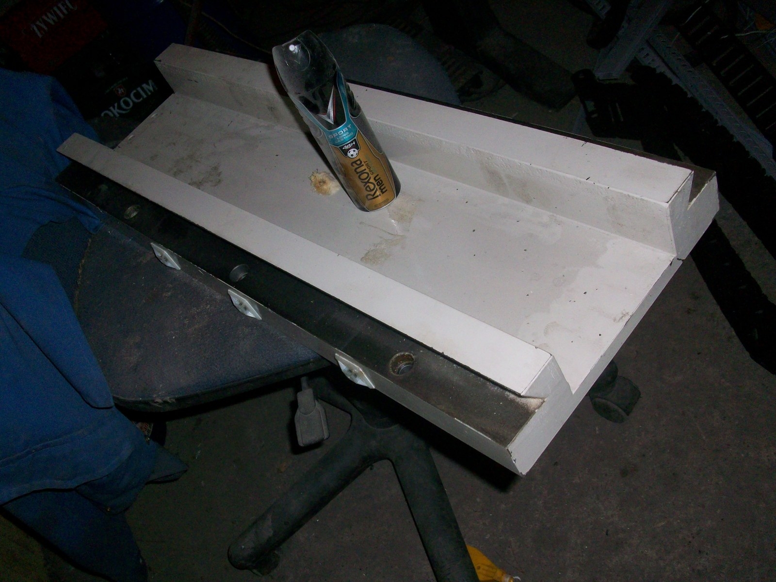

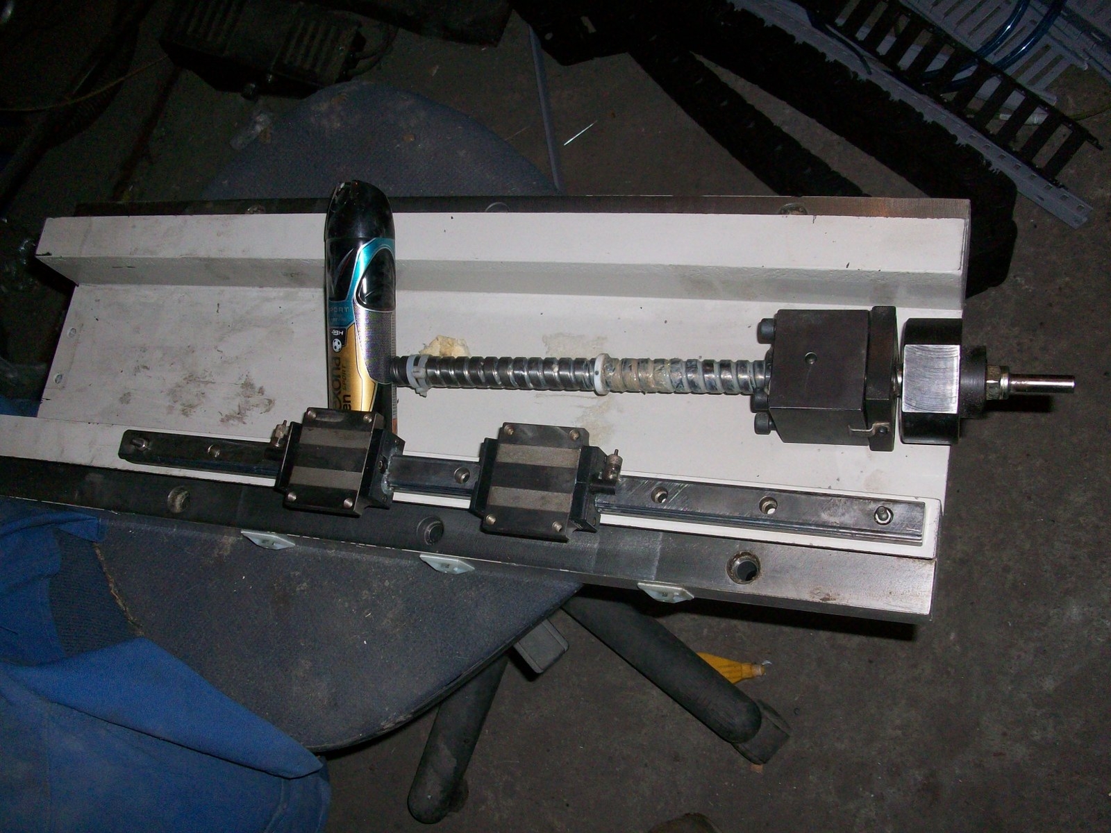

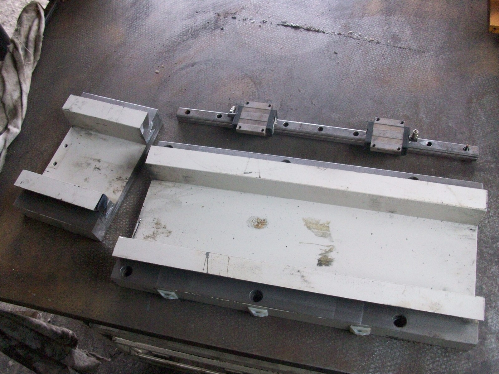

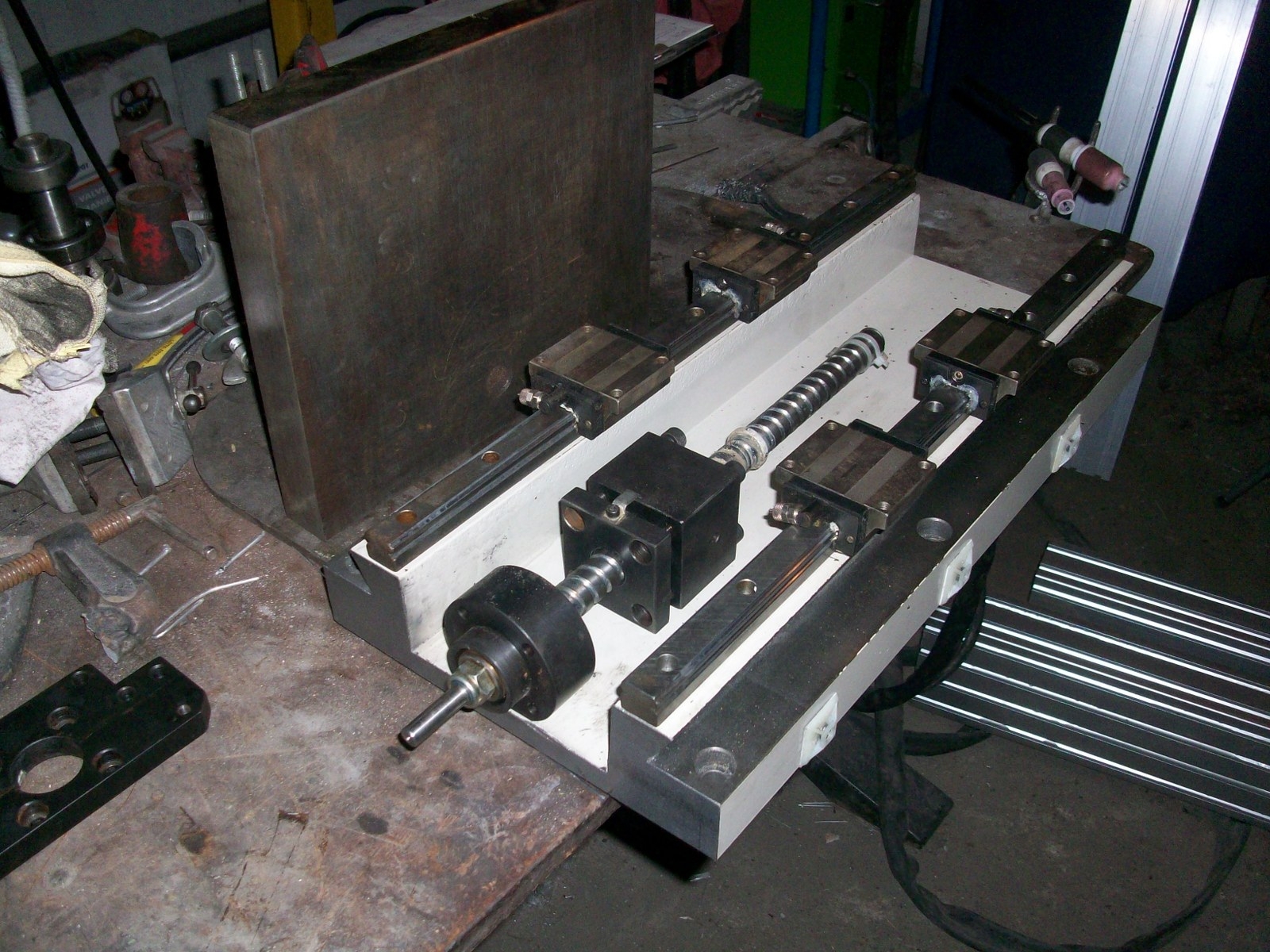

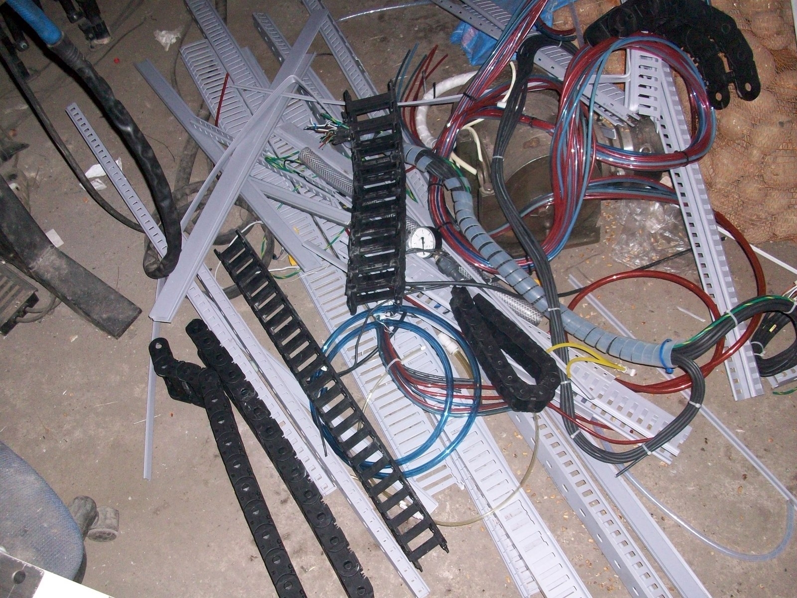

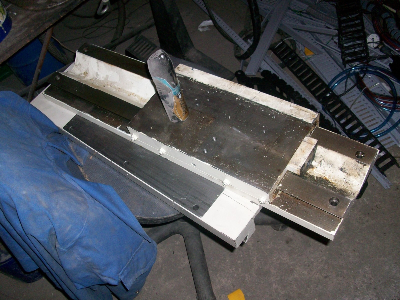

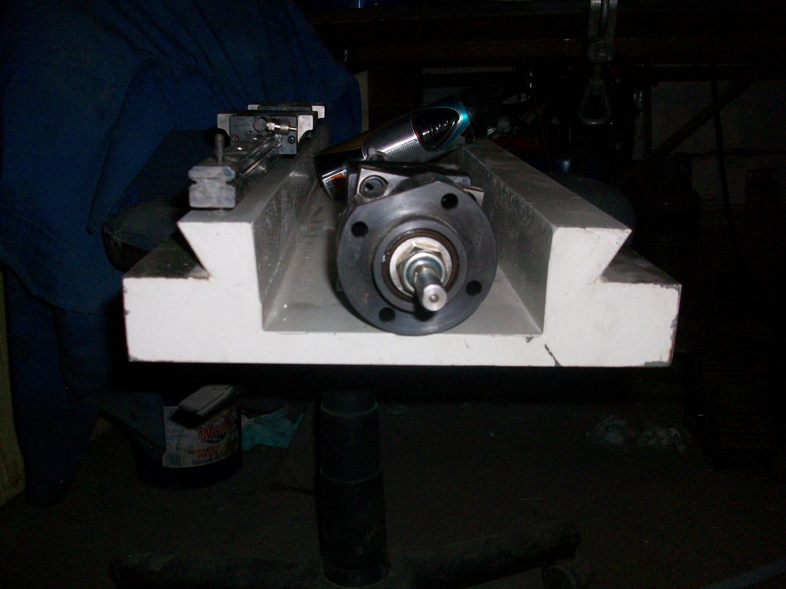

W poniedziałek wyskoczyłem na łowy po jakieś graty na Z-kę i się udało. Upolowałem trochę żeliwa i kilka gratów do szafy sterowniczej. Mam śrubę kulczasta na Z-kę (jakaś dziwna włoska firma ale sprawna), są prowadnice NSK 20 z wózkami. Trochę złomowych prowadników przewodów, jakieś korytka instalacyjne na przewody, trochę wężyków i przewodów do krokowców, Wziąłem też na zapas 80 cm nowe łoże z suportem. Może przyda się do jakiejś następnej konstrukcji. W sumie fajny szpej na małą tokarkę. Fotki z polowania poniżej:

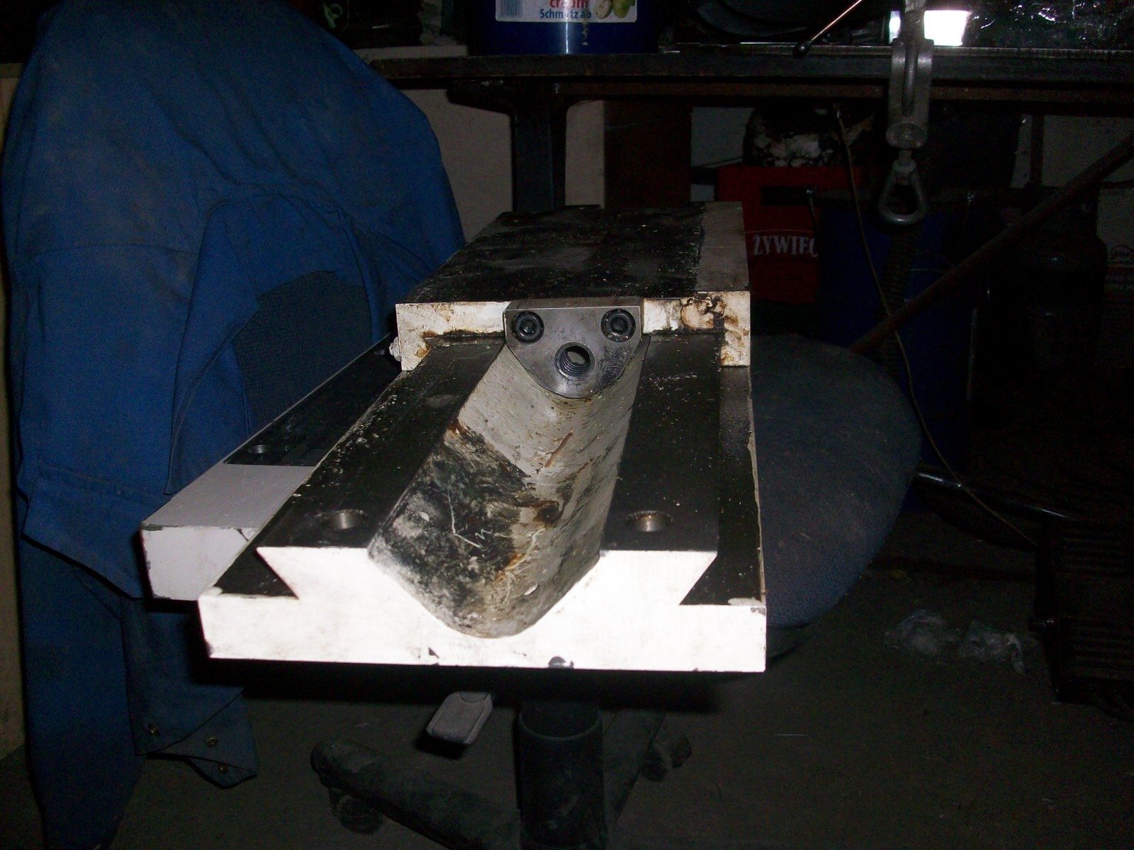

Wtorek, wtoreczek, wtorunio :mrgreen: . W wolnej chwili po południu odciąłem zbędny kawał żeliwa od Z-ki. Klamot trafił na frezarkę aby ładnie wyrównać miejsce cięcia. Trzeba będzie się jeszcze pozbyć tej jaskółki (aby został ładny ceownik) bo za bardzo to wszystko będzie wystawać do przodu i zrobi się niepotrzebna dźwignia na prowadnicach. Mam też dociętą stalową płytę 35mm grubości na krzyżak X/Z. Wolał bym też żeliwo ale mam tylko stal w tym rozmiarze. Płyta docięta i przefrezowane krawędzie. Widać klamota tuż za Z-ką.
