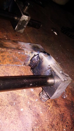

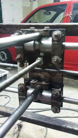

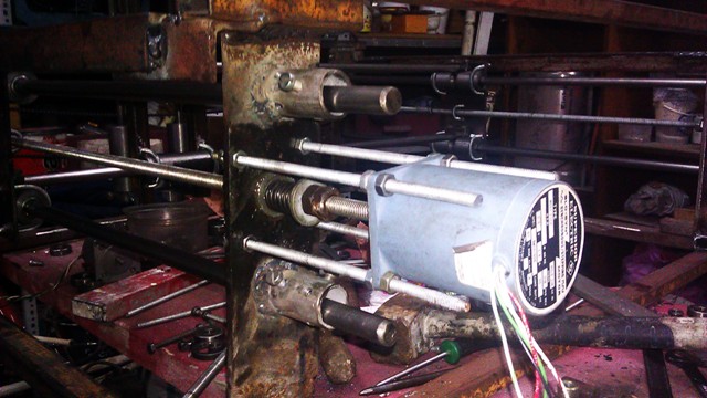

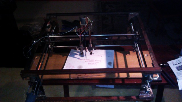

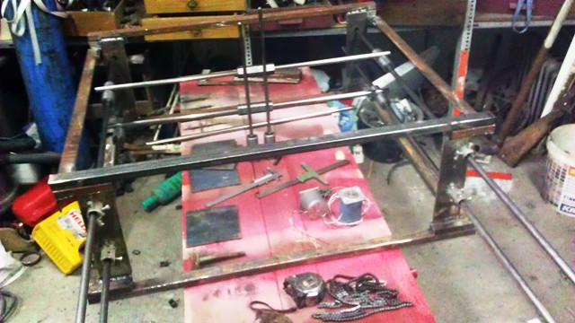

Witam wszystkich forumowiczów
Jestem nowy na forum i jest to mój pierwszy post :)
kończę już szkole elektroniczną mam 19 lat

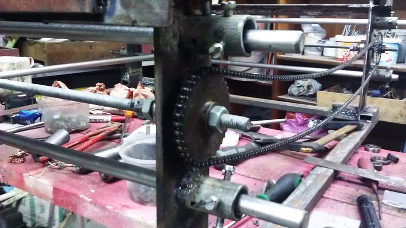

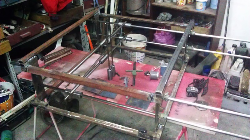

rok temu postanowiłem zbudować Frezarkę CNC i trochę to sie wlekło ponieważ sie uczę i nie była zawsze czasu
konstrukcje wymyśliłem sam co prawda wymaga jeszcze wielu przeróbek i o tym wiem .

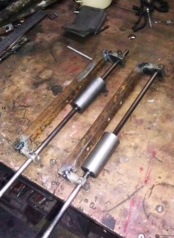

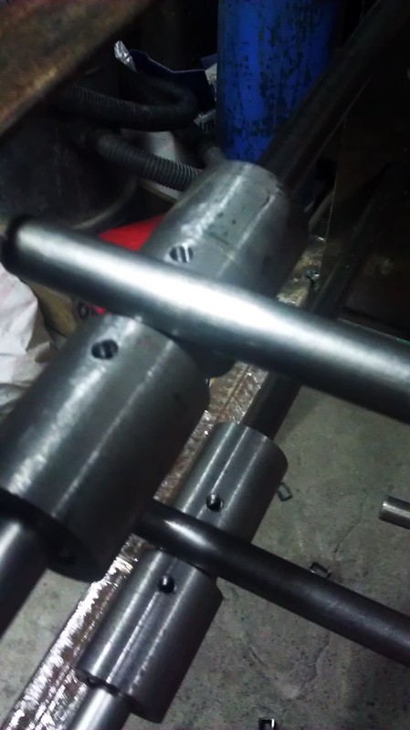

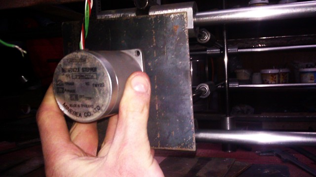

pręty gładkie udało mi sie kupić na metry na złomie ( fi 14 ) Tuleje robione na zamówienie u znajomego tokarza , w środku siedzą łożyska liniowe , silniczki udało sie zdobyć od znajomego i własne od nich sie zaczeło wszystko

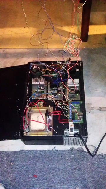

układ sterowania na ssk-b01 , sterowniki złożyłem sam , płyta główna ssk-mb1 ( kupna )
pole robocze to około 1m2
sterowanie machem3

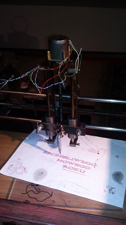

na fotkach widać że jeszcze niektóre rzeczy są w pająku
frezarka jak narazie w etapie próbnym i nauki , dlatego jest pisak
wszystko ładnie pięknie dopóki nie przerobiłem z 10 programów CAM i paru CAD z Academ włącznie. potem sie okazało ze jednak nie ma możliwości pójścia tańszym tropem niż kupno programu mach 3 do tego jakis CAM , z tych wszystkich najfajniejszy był sheetCAM
obrazki wektoryzowałem Corel draw x4
no i wychodzi na to ze nie skończę tej frezarki bo koszt na same programy to jakieś 1200zł
no ale co tam , przynajmniej sie czegoś nauczyłem...

czytam forum czytam , text jest troche nie najlepszej jakości ponieważ druga strona X nie została sprzężona i to tak lata , z ciekawości chciałem popróbować jak to wgl będzie działac
w sumie racja , fotki powrzucam tu :)
dziś ściągnąłem sobie zw3d ciekawe co to ..
z góry dziękuję wszystkim za pomoc ws. oprogramowania :)
[ Dodano: 2013-01-10, 21:44 ]

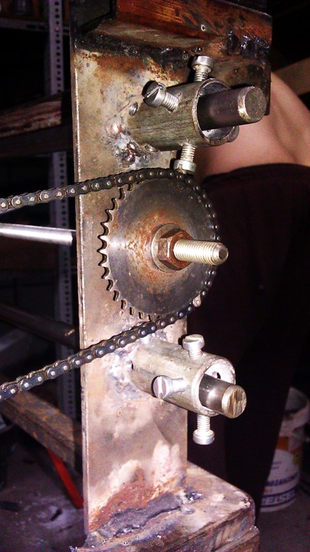

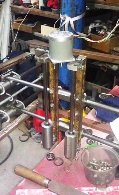

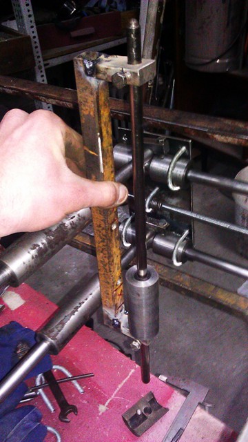

blachy które łączą tuleje po bokach wstawiam wieksze , robie 2 takie same i wstawiem 3ci pręt i tuleje na na oś Y aby zwiększyć stabilność dla Z , jeszcze tylko nie mam pomysłu jak zrobić to przełożenie dla X na tym łańcuchu , ogólnie to działa , myśle żeby złożyskować te gwinty .. hm no nie wiem
a Tu trochę fotek :)

to od roweru?
ciekawe jak się sprawdzi łańcuch ? (ponoć daj to to jakieś spore luzy)

Post napisał: dwametry » 10 sty 2013, 22:12
na początku miał być pasek , ale cena tez miła , wiec szukałem łańcuszka , nie to nie od roweru , jest o połowę mniejszy i jak sie napnie go delikatnie to nie ma jakiś widocznych luzów , zobaczymy w praktyce

Post napisał: markcomp77 » 10 sty 2013, 22:24
w moim rowerze przy momentach, które generowałem... łańcuszek szybko się rozciągł-był :(
