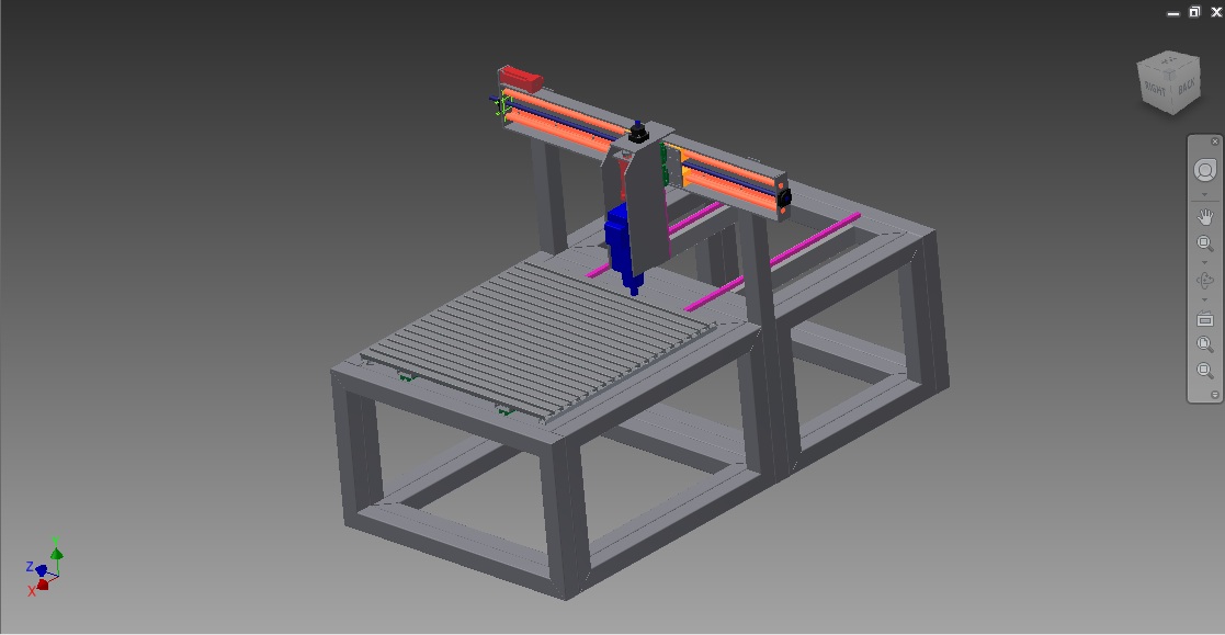

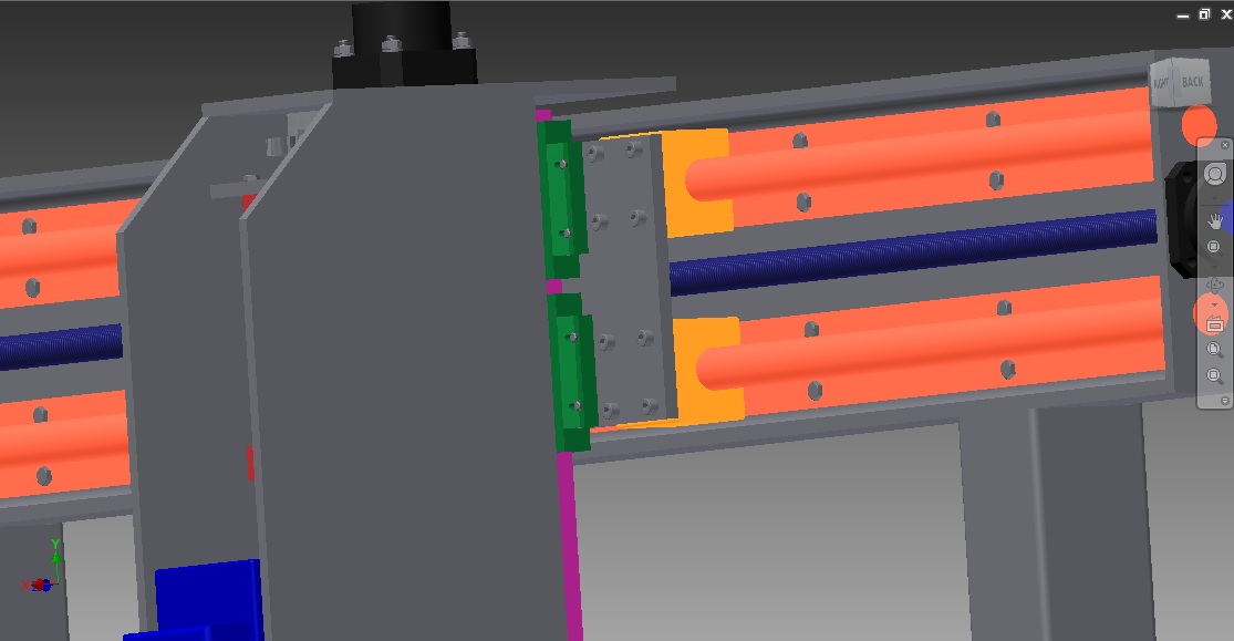

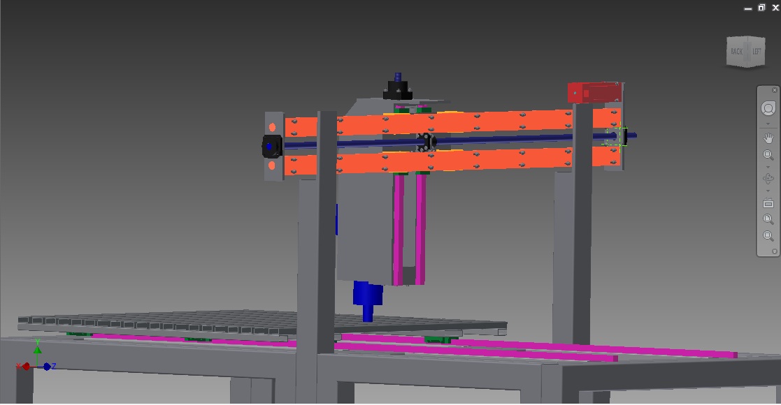

Przedstawiam własny projekt frezarki do oceny technicznej. Projekt jeszcze nie jest dokończony z powodu braku czasu jednakże chciałbym wziąć pod uwagę opinię forumowiczów przy kończeniu więc wstawiam go teraz.
Chciałbym osiągnąć wagę maszyny w granicach 3 ton. Wymiary stołu roboczego: 1000x1000x400mm. Wymiary maszyny: 2250x1200mm.
Cel frezarki:
Stal,
Aluminium,
Tworzywa,
MDF,
itp.
Dane techniczne wg projektu:

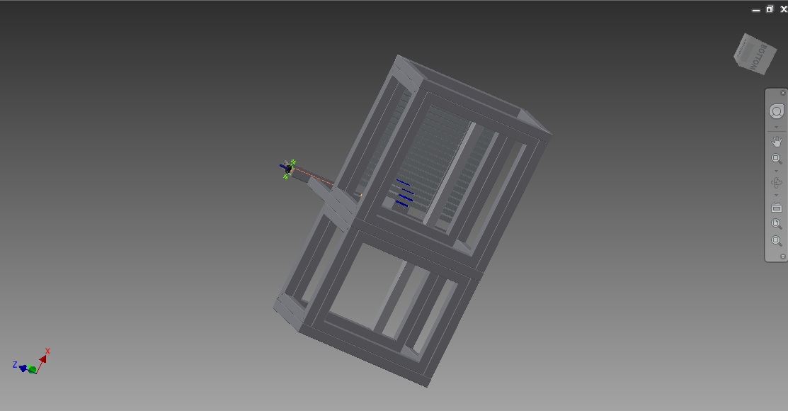

-Profile konstrukcyjne 80x80x5mm spawane w prostokątne segmenty i skręcane na śruby M14 (brak ich jeszcze na projekcie). Rozwiązanie to zostało tak dobrane z z powodu braku możliwości wstawienia całej ramy w miejsce docelowe.

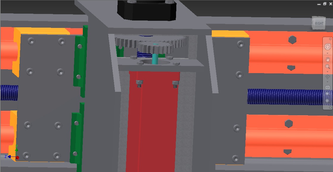

-Zetka jest zaprojektowana z blachy 8mm, ma być z przeciwwagą pneumatyczna (braki w projekcie).
-Stół ma być zrobiony z pospawanych profili aluminiowych 40x20x2mm.
-Prowadnice liniowe HIWIN HGW20, z podpora okrągłe 25.
-Śruby napędowe 20.
-Wrzeciono które chce zastosować to ELTE TMPE4 14/2 5,6KW 18000 rpm z chłodzeniem wrzeciona.
-Frezarka ma być osadzona na 6 wibroizolatorach o średnicy 160mm
Pytania:
Czy profile które dobrałem są odpowiednie aby uzyskać odpowiednią sztywność do obróbki stali?
Czym najlepiej zalać segmenty z profili aby dociążyć maszynę?
Czy wszystkie prowadnice itp. są dobrane w odpowiedni sposób do zamiarów?
Ewentualne braki w opisie bede dopisywał na bieżąco. Z góry dziękuje za odpowiedzi.

Post napisał: 251mz » 16 lip 2012, 21:00
Gdzie Ty chcesz te 3 tony złapać?
Tak pobieżnie oglądając to ona w tonie się mieści jak nic...
Posty: 17329
Post napisał: kamar » 16 lip 2012, 21:18
251mz pisze:Gdzie Ty chcesz te 3 tony złapać?
Jak to skąd ? stół 1000x1000x400 nawet z alu będzie miał z tonę :)
Na takiej bramie to można po MDF pojeżdzić a nie po stali.
Ostatnio zmieniony 16 lip 2012, 22:29 przez kamar, łącznie zmieniany 1 raz.
251mz
Posty: 4540
Post napisał: 251mz » 16 lip 2012, 22:08
Profile 120x120 ścianka 6 myślę ,że to minimum....
I odpuścił bym sobie to skręcanie...
Chyba ,że lubisz obrabiać z 15 stron i kołkować to to jeszcze....

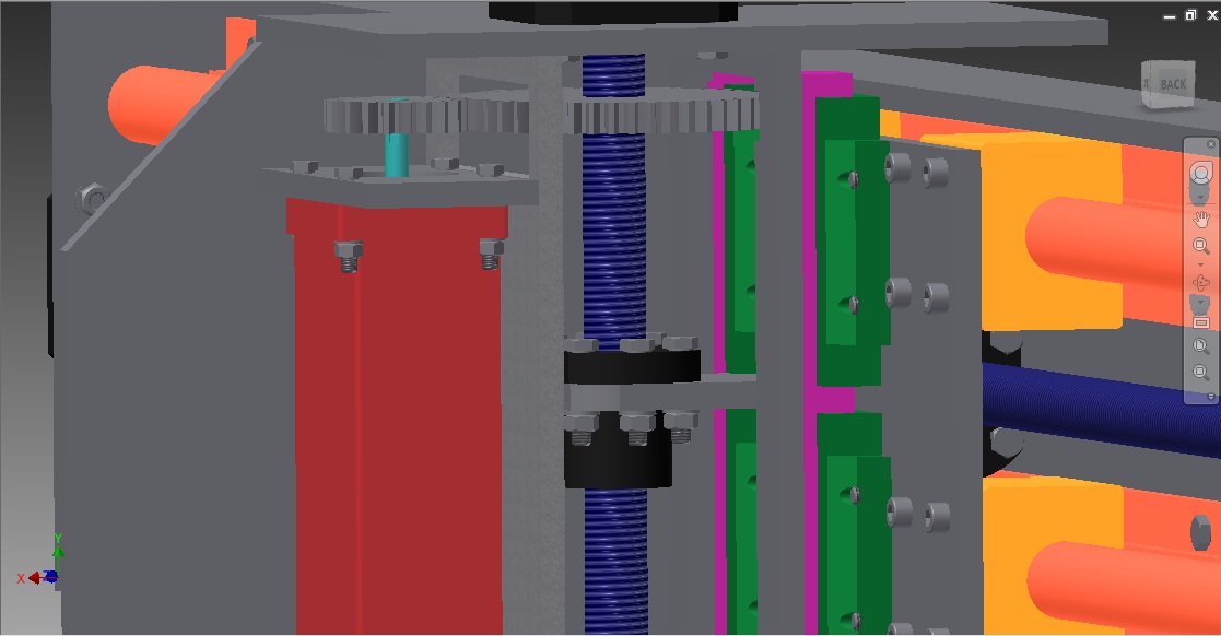

A mnie zainteresowało rozwiązanie przeniesienia napędu za pomocą zębatek w osi Z - jak chcesz uzyskać bezluzowość przekładni ?

Post napisał: premorepa » 17 lip 2012, 08:52
to zebatka lub paska nie dorysowal... ale chyba masz racje, zebatka....

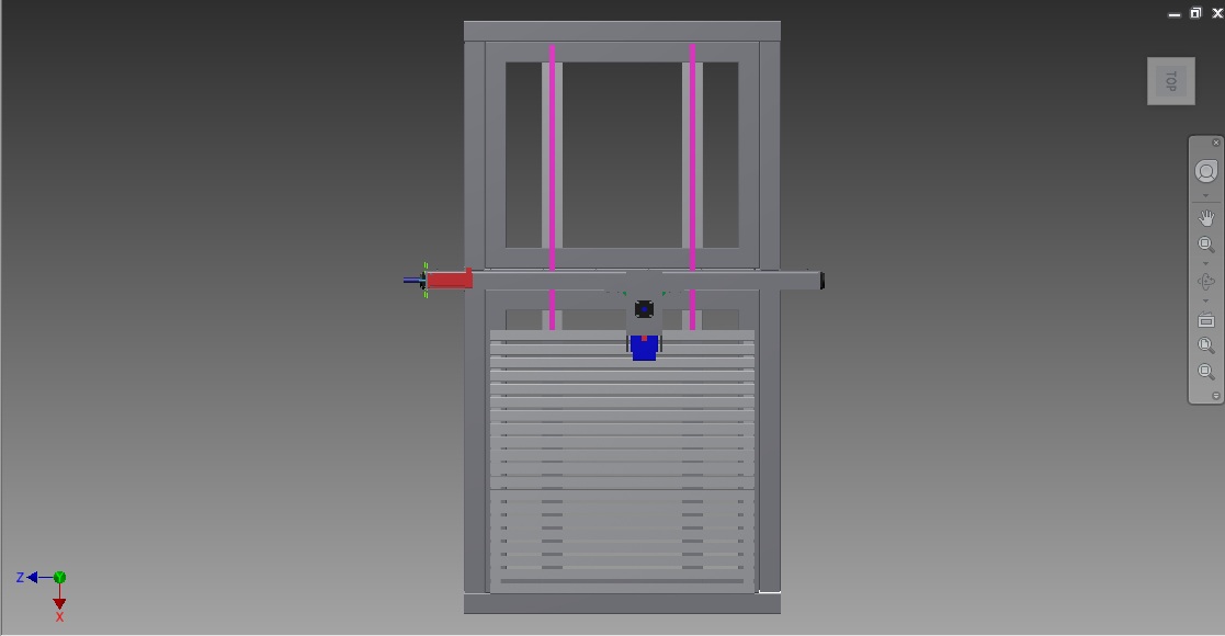

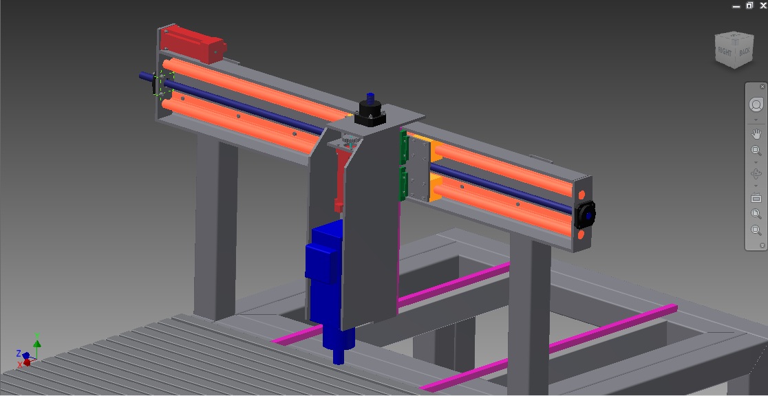

Rozstaw prowadnic na bramie za mały; belka bramy i kolumny bramy za cienkie, stolik strasznie badziewny (dobrze czytam? profile alu ze ścianką 2mm?). Właściwie, to tutaj nie ma belki bramy wcale - a powinien być solidny profil zamknięty. Jak kolega chce na tym obrabiać stal (obrabiać, a nie głaskać), to przy takim wymiarze profili trzeba je zalać betonem - wtedy to może jakoś będzie działało.

gmaro pisze:A mnie zainteresowało rozwiązanie przeniesienia napędu za pomocą zębatek w osi Z - jak chcesz uzyskać bezluzowość przekładni ?
A próbował ktoś kiedyś po dwie zębatki z kasowaniem luzu przez różnice w zamocowaniu osiowym? Mam na myśli że jedna zębatka "w przód" a druga "w tył". Dwie zębatki współpracują z jedną zębatką na drugim wale (lub dwoma ale już zamocowanymi w tym samym położeniu względem siebie)
Skoro nigdzie na forum tego nie ma to znaczy że to się nie spisuje, dlaczego?
