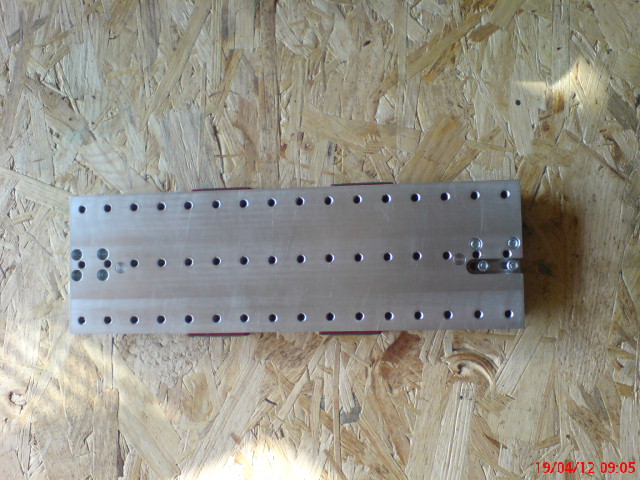

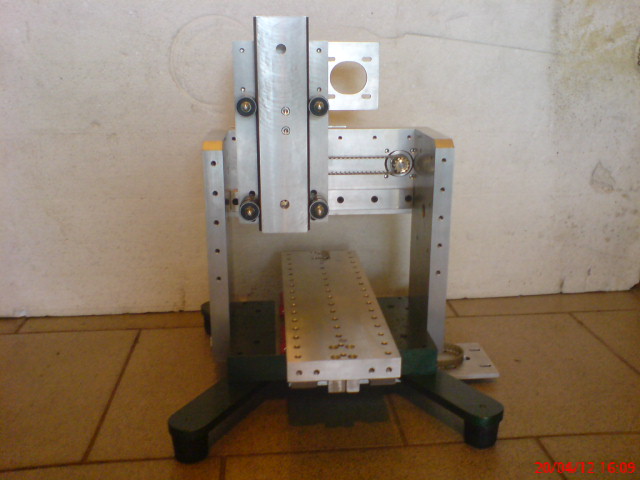

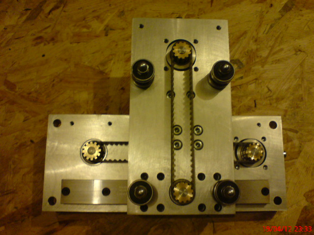

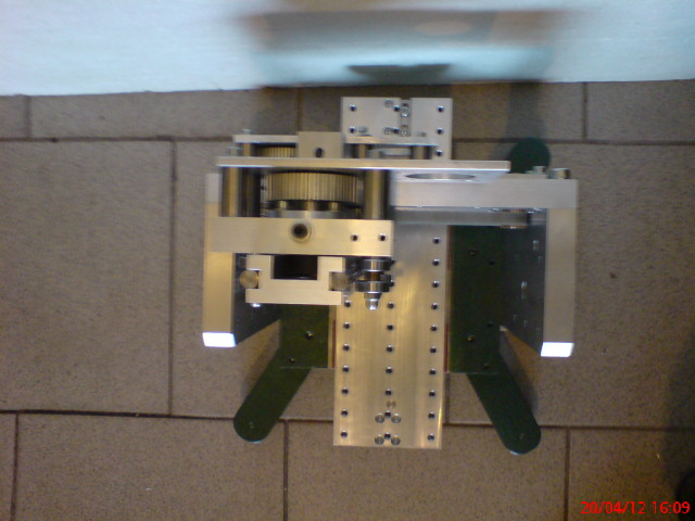

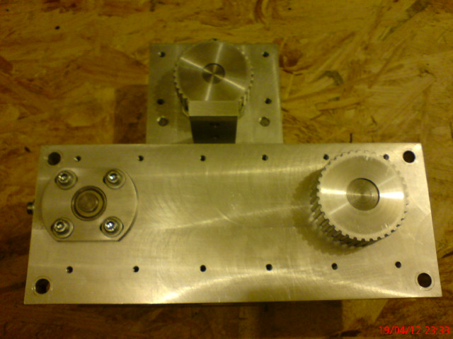

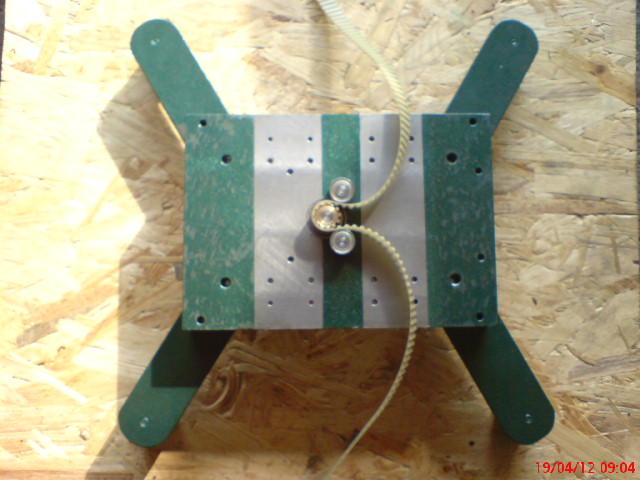

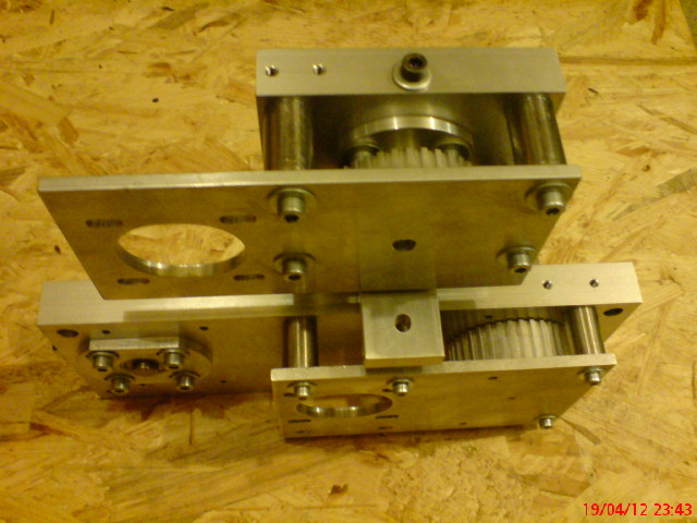

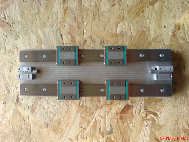

Przedstawiam moją kolejną konstrukcję - może się komuś przyda jako dawca koncepcji.
Powstała na zamówienie syna, który stara się jak może brać udział w budowie...
Ale po kolei :
-pole pracy - 150x100x70
-napęd paskami T5 poprzez przekładnię 3:1, co daje wyjściowo 20mm/obr. silnika
-silniki Sanyo-Denki - sześcioprzewodowe 3A - moment nieznany - myślę, że niespełna 1Nm
-sterowanie - integra od ZELRP
-element nośny - płytka stalowa 150x200x30mm
-boki bramy al. 100x20mm
-belka bramy al. 100x20mm - jak to u mnie - jako samodzielny zespół Y/Z przykręcany do
boków.
-materiały jakie powinna obrabiać - drewno i pochodne, tworzywa sztuczne, może cienko
metale kolorowe - okaże się
Jak dobrze pójdzie za tydzień będzie już działać... Musi...
Kilka zdjęć :
podstawa z napędem stołu
stolik z góry i od spodu
belka Y/Z
i z grubsza poskładana
Tyle tymczasem. Temat będzie uaktualniany w miarę postępów...
