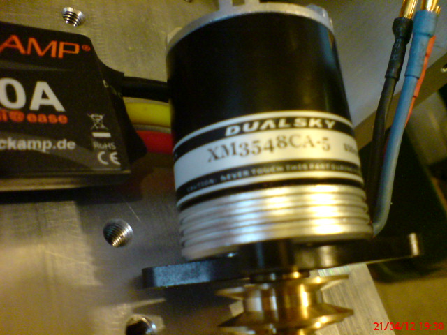

Niestety poległem na wrzecionie - zakupiłem na cito sterownik do silnika BLDC, tester serw, ale coś mi to nie dziamie... Sterownik "śpiewa" silnikiem, po chwili rusza, ale nie ma ani obrotów ani mocy... Może kwestia zasilania - całość zasilona z trafa (12V) i mostka prostowniczego - może mu kształt napięcia zasilającego nie pasuje... :roll:
Regulator to jakiś rockamp 90A, pewnie dodatkowo jakoś programowany. Od sprzedawcy nic nie wyduszę - towar sprzedał i chętnie... nie służy pomocą :evil:
Może ktoś wie co z tym począć ? Tester sprawdzany na serwach - działa prawidłowo.

A zasilacz daje Ci napewno odpowiedni prad???
Po co taki gigantyczny regulator? Jaka moc planujesz odbierac?
Na moje oko regulator 30A z radiatorem bylby sporo za duzy ;)

Jak twój silnik i regulator toleruje 12V to moze spróbuj na akumulatorze samochodowym. Tam Amper nie powinno zabraknąć. Wszystko trzeba najpierw zaprogramować w regulatorze, bo z dymem pójdzie.
W regulatorze też można ustawić Timing. To może być przyczyną że silnik nie chce się rozkręcić.
Zasilacz o parametrach nadających się do takiego silnika może być drogi.
Trafo 600W - 12V/50A -więc mocy wystarczy. Silnik jest 650W
oprawcafotografii pisze:Po co taki gigantyczny regulator
Taki akurat był na stanie... :roll:
kak pisze:12V to moze spróbuj na akumulatorze samochodowym
Tak zrobię - nawet sprowadziłem już żelówkę 7,5Ah, coby nie wydłubywać z samochodu...
Jak ustawić te parametry w regulatorze ? nie ma nic do naciskania/kręcenia... :lol:

prądu w zasilaczu styknie, regulator programuje się za pomocą karty programującej odpowiedniej do tego modelu lub za pomocą radia/testera serw na bipy ale to pasowałoby mieć papier do niego. jaki to dokładnie model silnika i regla spróbuje pomóc

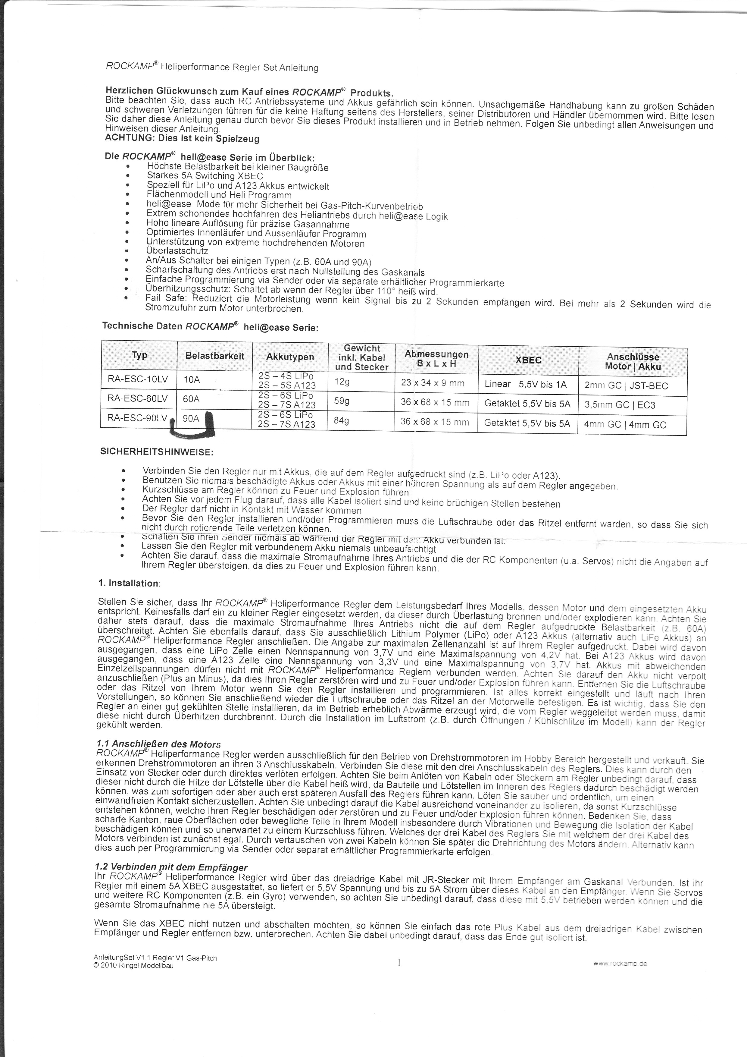

[ Dodano: 2012-04-22, 19:39 ]
Witam ponownie.
regulator to rockamp RA-ESC-90LV
Załączam skan z dokumentu od regla oraz zdjęcie.
kak
Posty: 1224
Lokalizacja: Dania
Post napisał: kak » 23 kwie 2012, 03:25
Ta instrukcja ci bedzie potrzebna. Na samym dole strony jest programowanie opisane, ale ja tu wymiękam - nie znam niemieckiego.
Wydrukuj ją sobie, może się przyda.
http://www.rockamp.de/Anleitungen/Anlei ... Regler.pdf
