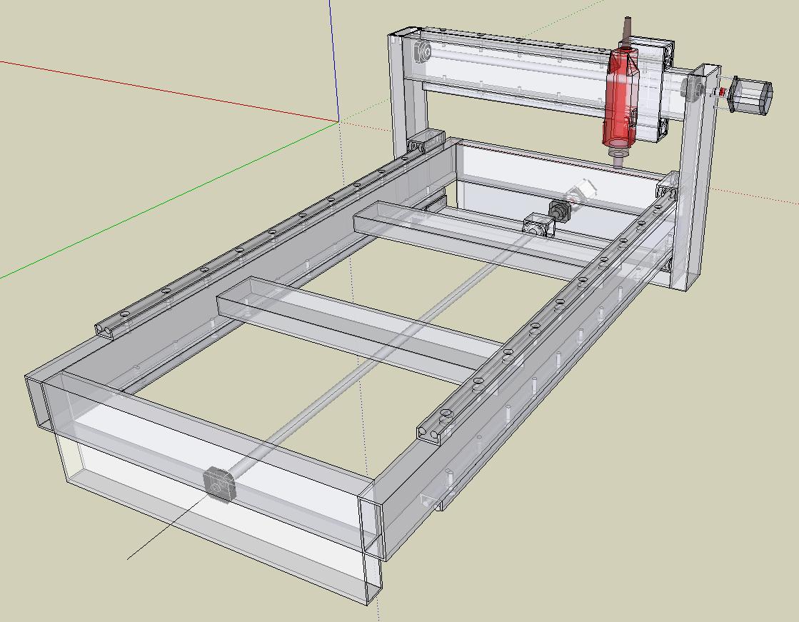

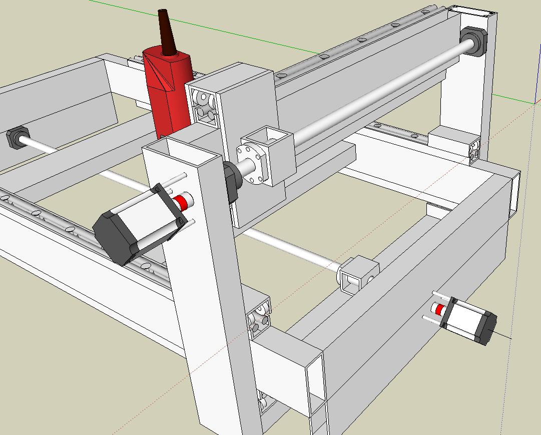

Witam, mam na imię Czarek, lat 30. Mieszkam w Łodzi i po pracy zajmuję się modelarstwem lotniczym. Od kilku lat chodzi mi po głowie pomysł zbudowania maszyny, która będzie pomocą w moim hobby. Dziś skończyłem projekt (tzn. wizualizację) i oddaję go pod Waszą ocenę - na pewno niejedno będzie trzeba poprawić.
Na poniższych zrzutach prezentuję mój projekt. Do budowy maszyny mam zamiar użyć profili aluminiowych 100x40x4 oraz innych profili potrzebnych do zbudowania np. szyn z prowadnicami czy uchwytów nakrętki kulowej.
Maszyna w założeniu ma obrabiać drewno, styrodur i ciąć małe detale z cienkiej (2-3 mm) blachy aluminiowej oraz płytek PCB - np. dźwigienki do napędu sterów. Całość ma być skręcana śrubami - pominiętymi na rysunku dla czytelności, choć mam też możliwość spawania aluminium w technologii MiG.
Pole robocze to 1000x500x85 mm. W urządzeniu mam zamiar użyć gotowego mechanizmu osi Z dostępnego na stronie naszego sponsora (stąd brak tego elementu w projekcie), oraz wrzeciona Kress FME 800.
Maszyna ma ruchomą bramę, napęd osi X i Y stanowią silniki krokowe FL57TH56-2804A (prąd fazy 2,8 A, moment 1,89 Nm), które poprzez sprzęgła kłowe ROTEX GS 98 (rozm. 9) będą przekazywały ruch na śruby kulowe 20x5. Śruby z kolei są podparte na blokach łożyskujących FK15 (strona napędowa) i FF15 (strona podtrzymująca). Silniki są mocowane do elementów plotera za pomocą szpilek stalowych 6 mm.
Do sterowania plotera chcę użyć gotowego sterownika 3 osiowego 4A zbudowany na sterownikach silników krokowych SSK-B03.
Zakładam dokładność maszyny na poziomie 0,1-0,2 mm.
Proszę o opinie i uwagi dotyczące mojej maszyny. Pozdrawiam.

Czary pisze:...W urządzeniu mam zamiar użyć gotowego mechanizmu osi Z dostępnego na stronie naszego sponsora...
Widywalem ta Zke na allegro chyba.
I nie kupilem - jakos nie budzi mojego zaufania...
Brak informacji o rodzaju prowadnic, rachityczny uchwyt
wrzeciona, nakretka z polamidu - nawet nie IGUS...
Nie podoba mi sie.
J.

Czary pisze:...
Maszyna w założeniu ma obrabiać drewno, styrodur i ciąć małe detale z cienkiej (2-3 mm) blachy aluminiowej oraz płytek PCB - np. dźwigienki do napędu sterów....
Walnij sie w piersi, najlepiej kilka razy i odpowiedz sobie co naprawde bedziesz
cial ta maszyna... Jakie duze beda elementy z poszczegolnych materialow...
Ja tu widze zapotrzebowanie na dwie maszyny - jedna duza, szybka zrobiona
z byle czego - do styroduru, dewna. A druga mniejsza, mocniejsza do metalu
i laminatu szklanego...
Oczywiscie mozesz zrobic "raz a porzadnie" duza maszyne z ruchoma brama
ktora obsluzy wszystkie materialy, ale ta maszyna musi byc zbudowana raczej
nie tak jak to narysowales... Laminat szklany jest dosc wymagajacym materialem,
podobnie al... - tu by byl za stala brama i ruchomym stolem.
W skrecanie z profili al. bym sie nie bawil, chyba ze to beda pozadne profile
do tego wlasnie zaprojektowane. No ale tedy nie bedzie zbyt tanio...
Podstawowa sprawa - odpowiedziec sobie na pytanie co naprawde bedzie
obrabiane i w jakiej ilosci...
Moze mozna zrezygniwac z myslenia o obrabianiu metalu, tylko od czasu
do czasu podzlecic wykonanie detali? To by ulatwilo sprawe - nie trzeba by
myslec np. o chlodzeniu frezow...
J.

Mój projekt został zainspirowany taką maszynką : http://ultralajt.webs.com/apps/blog/cat ... cnc-router
z tą różnicą, że ja staram się użyć bardziej precyzyjnych elementów do jej budowy. Jeśli ta zbudowana przez Ultralajta dała rade powycinać taki model : http://ultralajt.webs.com/szd10czapla.htm to mi nic więcej do modelarskiego szczęścia nie trzeba.
Co do zastosowań - mam zamiar wycinać 95 % balsy i sklejki a pozostałe 5 % to materiały trudne. Oczywiście jeśli wycinanie alu i PCB bezwzględnie odpada to jestem w stanie się z tym pogodzić, ale na tym filmiku widać jak maszyna, na którą się powołuję radzi sobie z aluminium.
Prowadnice to patent, ale nie mój - podpatrzyłem je w jakimś projekcie. Jutro zamieszczę ich widok w rozrzucie to trochę wyjaśni sprawę.
Nadal zastanawia mnie oś Z - myślałem, że ten mechanizm jest dość pewną konstrukcją skoro jest oferowany przez cnc.info.pl...
Kolejna sprawa, która mnie zastanawia (a właściwie dwie) to czy śruby napędowe nie będą się gięły pod własnym ciężarem (ta od osi X ma ok 115 cm długości) oraz czy śruby + nakrętki kulowe nie wymagają dodatkowego mechanizmu kasowania luzów jak ma to miejsce przy trapezowych ?
Dzięki za zainteresowanie i uwagi, z których z pewnością skorzystam.
