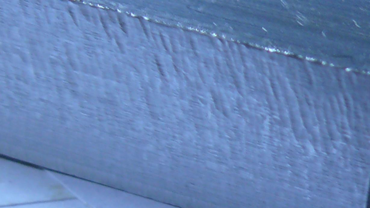

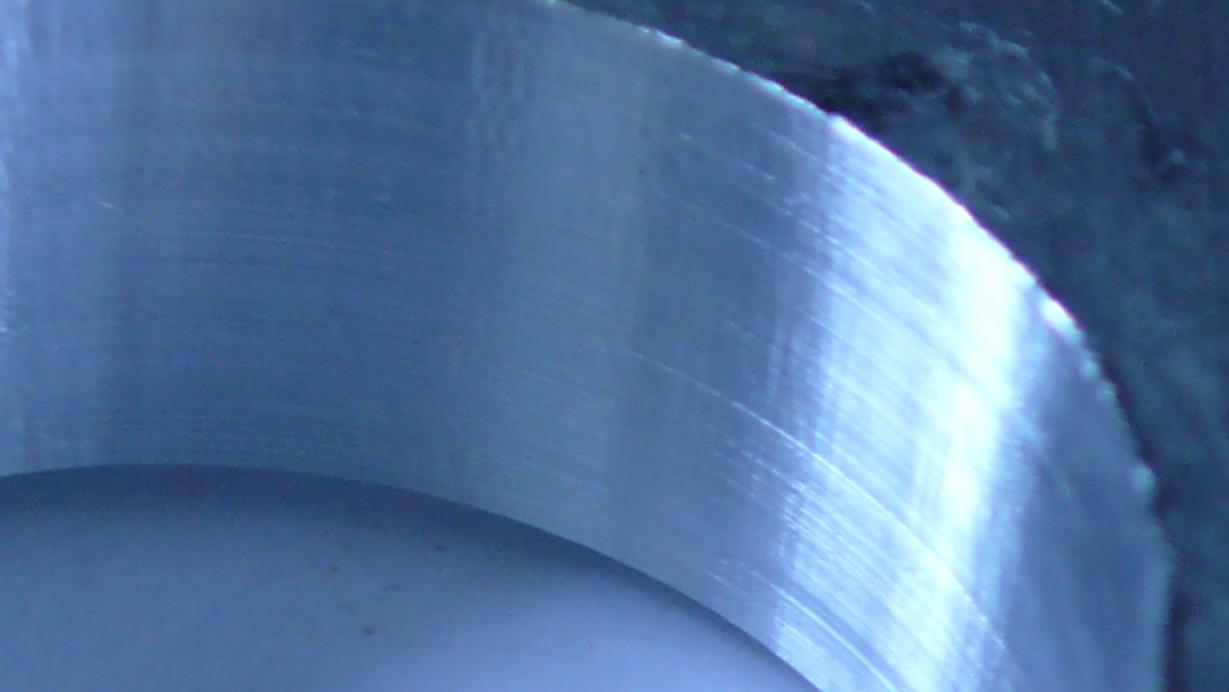

chcialbym wam pokazać jaka Rożnica jest po wymianie lozysk w wrzecionie
przed wymiana lozysk
Po wymianie na lozyska NSK ABEC7 / P4

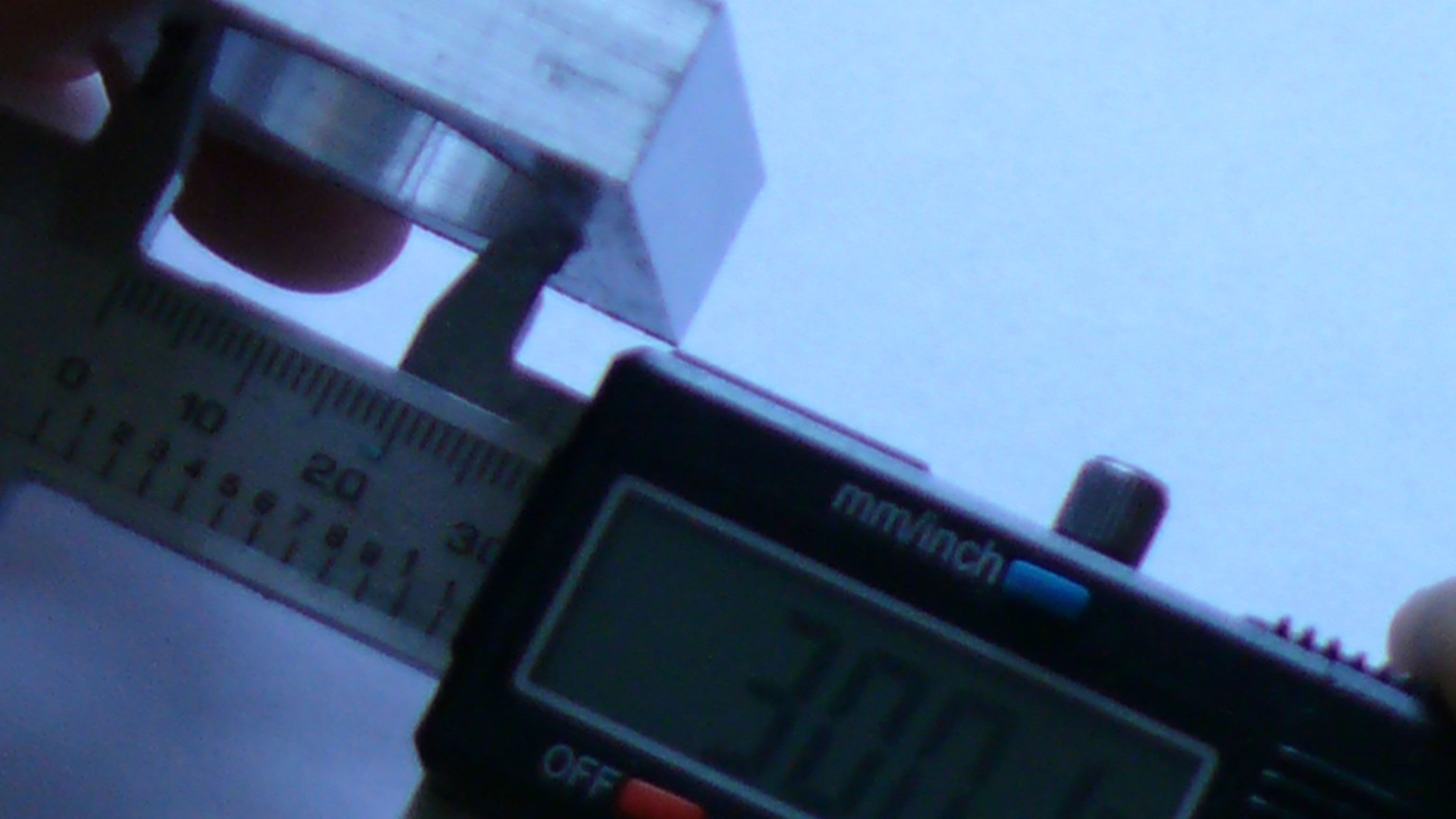

a tu zdjecia dziury pod lozysko 30mm

komar1970 pisze:chcialbym wam pokazać jaka Rożnica jest po wymianie lozysk w wrzecionie
Super :)
