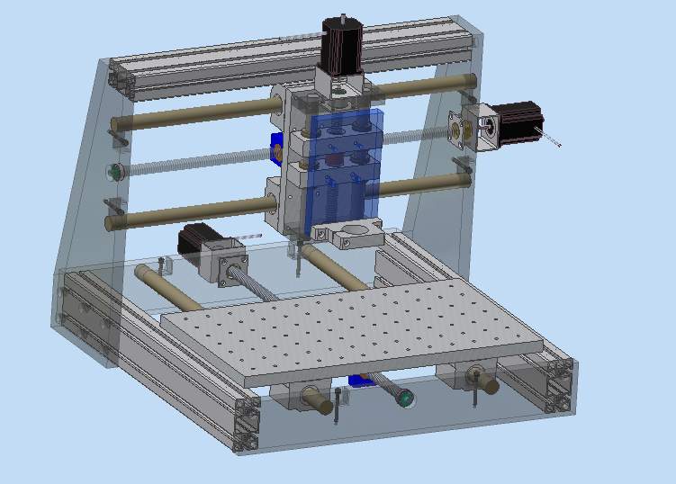

Po długich przymiarkach chciałem przedstawić zarys mojego projektu którym mam być frezarka do obrabiania głównie tworzyw sztucznych, brakuje sporo szczegółów, m.in. całej osi Z . Z góry zaznaczam iż nie jestem mechanikiem więc wybaczcie niekompetencję. Konstrukcja składa się z profili firmy minitec (45x90 wersja wzmacniana) oraz płyt aluminiowych o grubości 20 mm. Oś X jak i Y posuwa się na wałkach 25 mm niepodpartych i łożyskach w obudowie SMA25GUU Oś Z zapewne na wałkach 20 mm i parze łożysk przedłużanych. Napęd stanowiły będą silniki krokowe o momencie 1,9 Nm przeniesiony będzie sprzęgłem kłowym na śruby trapezowe 18x4 łożyskowane z jednej strony 3202 2RS zaś od strony napędu 6002 2RS. Nakrętki mosiężne. Wrzeciono Kress 550W
I tu moje pytania:
1) Czy będzie trzeba frezować powierzchnie płaskie płyt aluminiowych?
2) Czy wykonanie płyt które narysowałem tak aby zachowane były równoległości wałków będzie stanowiło problem, i gdzie w okolicy 3-miasta można takie coś zlecić.
3) Jaki może być orientacyjny koszt obrobienia tych 4 płyt (mocowanie wałków X i Y) i gdzie w okolicy 3-miasta można takie coś zlecić
4)Na czym mógłbym przyoszczędzić bo budżet trochę przekroczony..., a co należałoby zmienić na lepsze?
5) Czy na tej konstrukcji dałoby się obrabiać alu?
Z góry dzięki za odpowiedzi

Ja uważam, że płyty w wytwórni obrobione mają lepsze powierzchnie i o ile to nie jest konieczne to nie należy ich frezem poprawiać. Miejsca obrabiane można wykonać z jednego założenia, to będą dokładne. Dobry projekt i dobre wykonanie, nie powinny sprawiać problemów przy składaniu. Dobrze jest przewidzieć sposób poprawienia dokładności w czasie składania i rozruchu. Takie małe detale łatwo w niewielką paczkę zapakować i wysłać nawet daleko. Tanio to może być w bardzo małym zakładzie z frezarką i tokarką, najwyżej się jakiś detal uszkodzi i trzeba nowy materiał.

Myslałem nad tym, ale ostatecznie postawiłem na sztywność konstrukcji.
wt pisze:Dobrze jest przewidzieć sposób poprawienia dokładności w czasie składania i rozruchu.
No w mojej konstrukcji raczej nie będę miał możliwości korekcji położenia wałków, dlatego wykonanie detali musi być perfekcyjne, i tego się obawiam.

- takie elementy np dwie formatki blachy skrecamy i obrabiamy razem daje nam to naprawde niesamowitą dokładność co do "setki" .

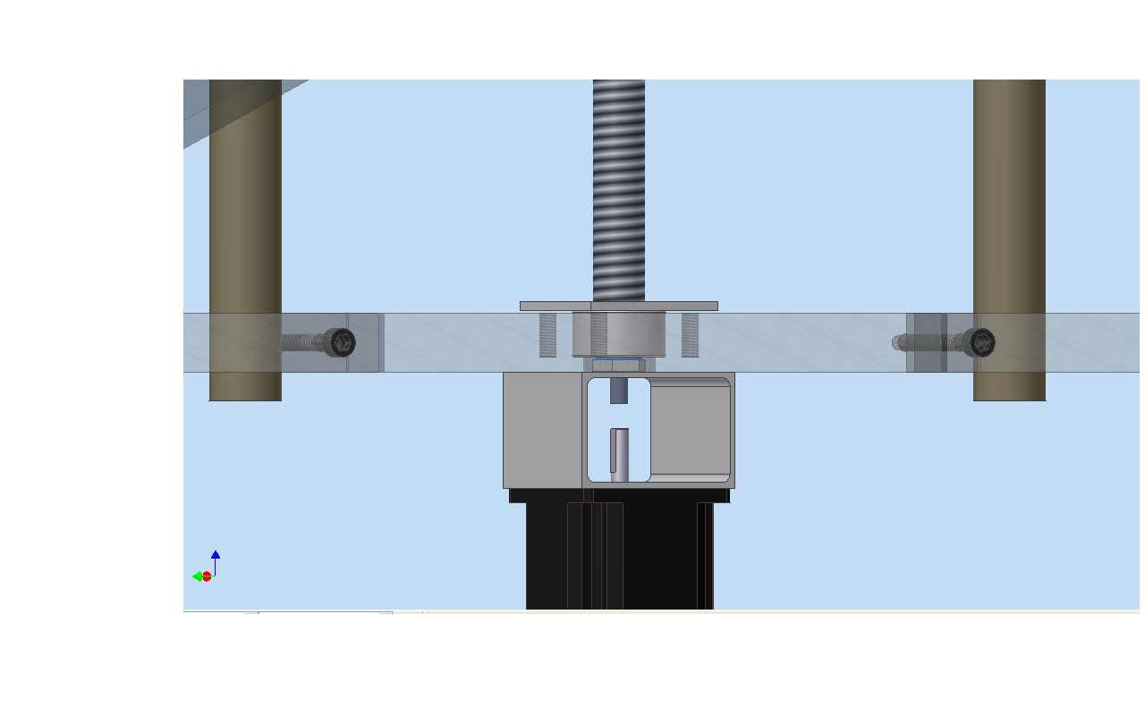

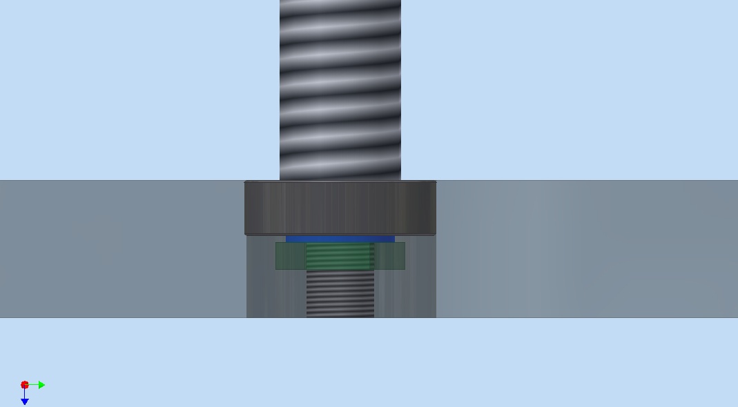

Witam.No ładna maszynka wyjdzie! Ale w projekcie to chyba inne łożyska na śrubach,bo te podane przez Ciebie mają fi15 wewnętrznie a śruby 18x4 rdzeń mają mniejszy-12,8mm.

Bbuli pisze:śruby 18x4 rdzeń mają mniejszy-12,8mm
Rzeczywiście, cenna uwaga, dzięki!

jak nie chcesz sie (pie...ć) męczyc z osiowością łozyskowania srub pociagowych to załoz po dwie sztuki łozysk wahliwych w obudowie na strone napędową i jedno podpierające z tyłu, kosztuje to kilkanascie zł za szt na stronie sklepiku znajdziesz, tylko ze przeniesienie napędu musi byc w tym wypadku na pasek zebaty, a i tak jest lepszy niż sprzęgła kłowe - rotexy itp, koszt dwoch kołek zębatych i paska podobny do sprzęgiełka, ale trwalośc bez porównania, a i nie patrz w kierunku obnizenia kosztow tylko w kierunku dokładności maszynki, w koncu co wyłożysz to twoje, a stówa w tą czy w tamtą, po jakims czasie dojdziesz do wniosku ze nie warto na silę oszczędzać.

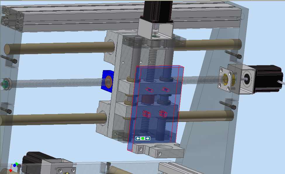

Witam ponownie, trochę to trwało ale jest jakiś postęp! Część materiałów zakupiona reszta w trakcie zamawiania, obróbka dana do wyceny, a obawy coraz większe - czy to zadziała jak trzeba?? Piszcie czy widzicie jakieś błędy.
Łożyskowanie od strony napędowej
Łożyskowanie od strony wolnej
Widok osi Y-Z
