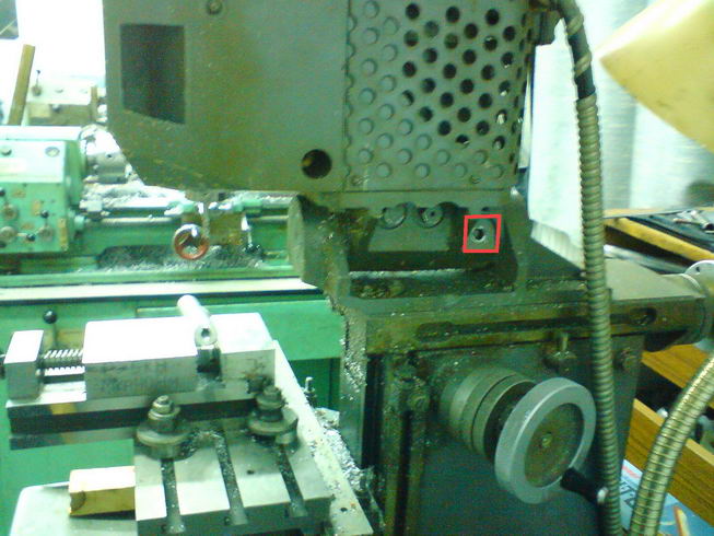

Mam problem, a mianowicie potrzebuje zmienić kąt wrzeciona frezarki Fxb 12, może wie ktoś z was jak to zrobić?
I jeszcze jedno pytanie do czego służy śruba zaznaczona na zdjęciu poniżej?
Przepraszam za jakość zdjęć ale miałem do dyspozycji tylko aparat w telefonie.
Pozdrawiam Damian

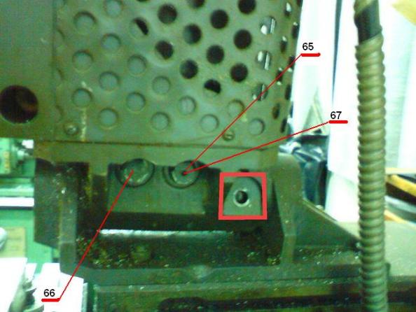

Przejrzałem DTR i tam konkretnie nie piszą jak się przestawia głowicę o zadany kąt. Dobrze opisane jest zmiana położenia głowicy z pozycji poziomej na pionową i odwrotnie. Piszą jedynie, że do zmiany kata służy wałek 65 ( nie wiadomo czym go pokręcać) a do jego zacisku śruba 66. W wałku 65 jest smarowniczka 67. Natomiast brak na rysunkach śruby, którą zaznaczyłeś.

Wałek 65 przekręca się tylko o jakieś 90° , i w oby jego położeniach nie da się zmienić kąta wrzeciona.

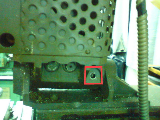

A śrubą 66 da się pokręcać? Żeby obrócić głowicę trzeba zwolnic zacisk utrzymujący ją w danym położeniu czyli śrubę 66 - tak to wynika z DTR. Opisz jeszcze wygląd śruby, którą zaznaczyłeś - co to jest, bo na zdjęciu wygląda jak otwór, w którym tkwi urwana śruba. A jak jest z drugiej strony? Może też załącz zdjęcie.
Życie jest pełne niespodzianek. Dziś byłem w pewnym magazynie wybierać materiały. I wybrałem to co mi się najbardziej spodobało - frezarkę FXB 12, która stoi zakurzona. Jutro muszę ją odebrać. Przy okazji wlazłem po innych maszynach, żeby przyjrzeć się tej śrubie, o która Ci chodzi. I jest to kołek ustalający głowicę w dokładnie pionowym położeniu. Kołek ten ma nacięty gwint i nakrętkę, która służy do tego, żeby go usunąć gdy chcemy obrócić głowicę czyli wrzeciennik, bo tak raczej poprawnie powinno się napisać. Pozostałe śruby prawidłowo opisałem w powyższym poście.
