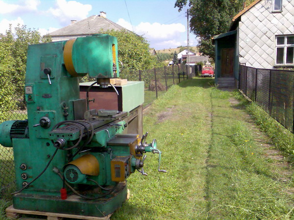

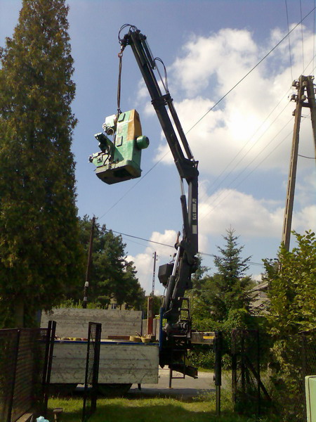

Chciałem się pochwalić nowym nabytkiem.
Transport od bramy pod dach był ciekawy zwłaszcza że nie mam utwardzonej drogi.
Na szczęście udało się ocalić kabel telefoniczny i energetyczny ;-) .
Odkryłem nowe formy życia w zbiorniku na chłodziwo już wrócili z "wnętrza ziemi".
Ma ktoś z szanownych kolegów DTR do tego cuda?

Witam chciałbym wrócić do tematu czy posiada ktoś DTR do tej frezarki ??????

jorgo pisze:Witam chciałbym wrócić do tematu czy posiada ktoś DTR do tej frezarki ??????
W czym problem? Coś nie działa, kupił Kolega taką maszynę i ją uruchamia czy po prostu chciał poczytać DTR-kę do poduszki?
Ja mam DTR do FWD-25 (odpowiednik tej frezarki ze zdjęcia tylko poziomy) ale tylko w wersji papierowej więc jeżeli masz z czymś problem to pytaj, coś tam może wyczytam.
