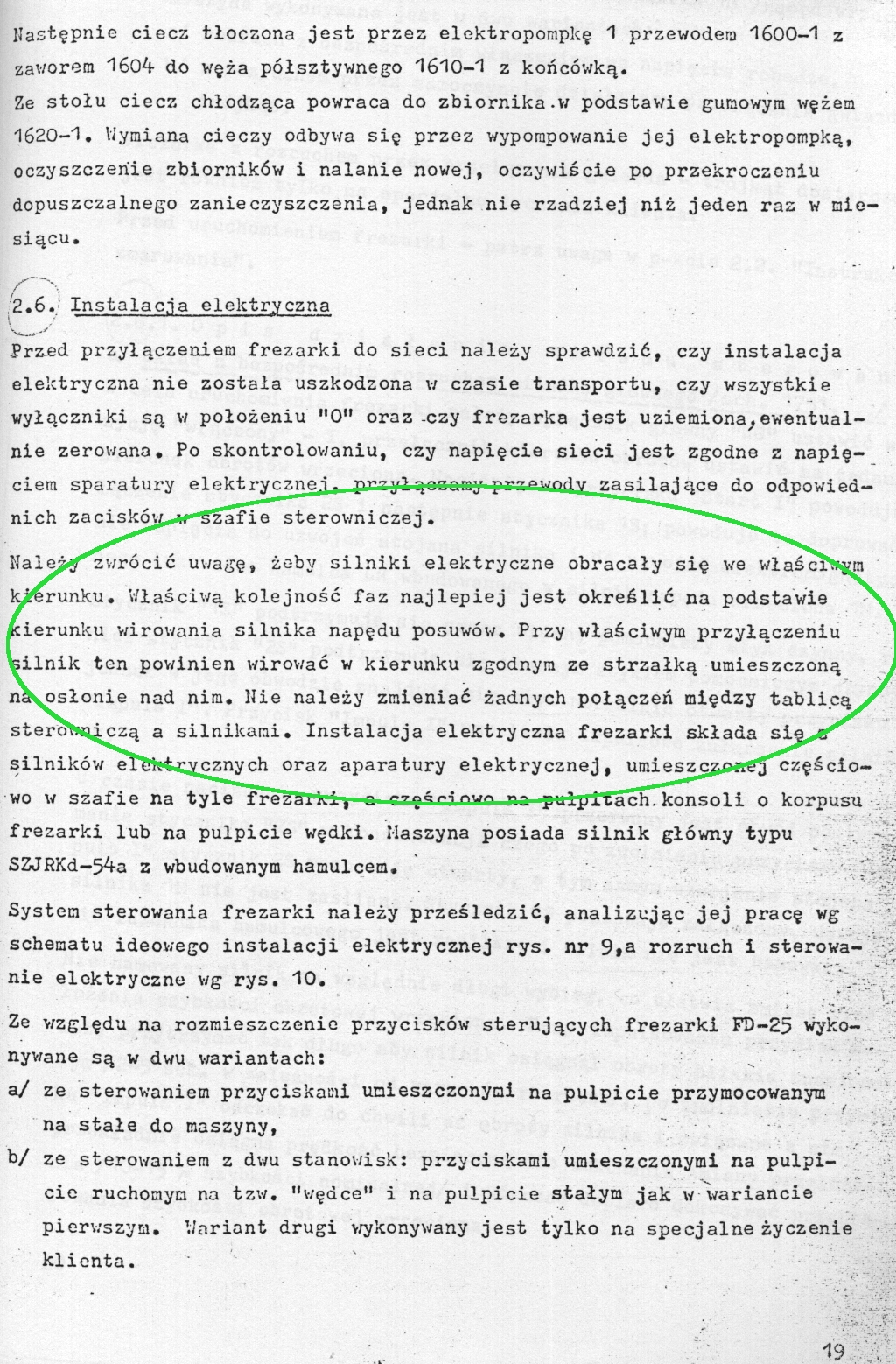

Mam problem ze swoją frezarką konkretnie z posuwami. Posuw działa z początku z nadmierną prędkością tak jakby był "zapowietrzony" i chyba wtedy posuw przyspieszony jest równy normalnemu (togo nie jestem pewien). Jak pochodzi minutę czy dwie to zwalnia do tego co wskazuję tabelka posuwów, szczególnie pomaga lekkie zblokowanie na początku np. za pomocą posuwu w górę. Nie często więc korzystam z posuwów automatycznych bo jest to troszkę niebezpieczne dla frezów. Jakieś pomysły pewnie można by olej zmienić :mrgreen: albo dolać. Noszę się już od dłuższego czasu aby z tym zrobić.
Jeszcze zmiana prędkości posuwów jakoś nie do końca płynnie chodzi, ciężko się przełącza.
Ja mak każdy napęd (główny, chłodziwo, posuw) tak że mogę włączyć prawo lewo więc nie zależnie od kolejności faz zasilania można posuw i chłodziwo ustawić prawidłowo. Jak się posuw da w drugą stronę to efekt "zapowietrzania" jest bardzie widoczny.

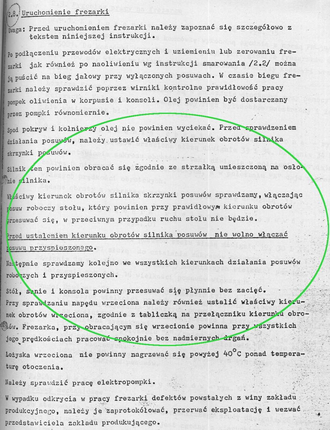

Witam serdecznie.
To gniazdko koło Impuls obrotów wrzeciona istotnie jest do zasilenia lampki. Nie pamiętam jednak jakie tam jest napięcie. Albo 230V albo 24V ale dawno nie zmieniałem żarówki więc nie pamiętam.
Ustalenie kolejności faz jest po to by sprzęgło przyśpieszonego posuwu działało prawidłowo. Jak nabyłem swoją maszynę to nie posiadałem DTR-ki. Podłączyłem przewody zasilające jak leci i maszyna działała ale dźwignią (ja mam starszy model bo FWC) od przyśpieszonego posuwu nie mogłem go włączyć. Ciągnąłem a tu maszyna nie chciała szybciej jeździć. Miałem wrażenie że jakieś wałki mi dziwne odgłosy wydają w skrzyni posuwów. Miałem zamiar rozebrać tą skrzynię bo uznałem że coś ma w środku wysypane, już nawet dekiel zrzuciłem ale zobaczyłem że to nie takie proste będzie jak mi się wydawało. Uznałem że pożyczę DTR-kę. Tam pisze jak byk o kolejności faz. Zmieniłem kolejność faz i posuw przyśpieszony zaczął działać. Ucieszyłem się bo oszczędziło mi to mnóstwo nerwów i roboty.
P.S. Na skany trzeba jeszcze chwilę poczekać.
Pozdrawiam, skoczek

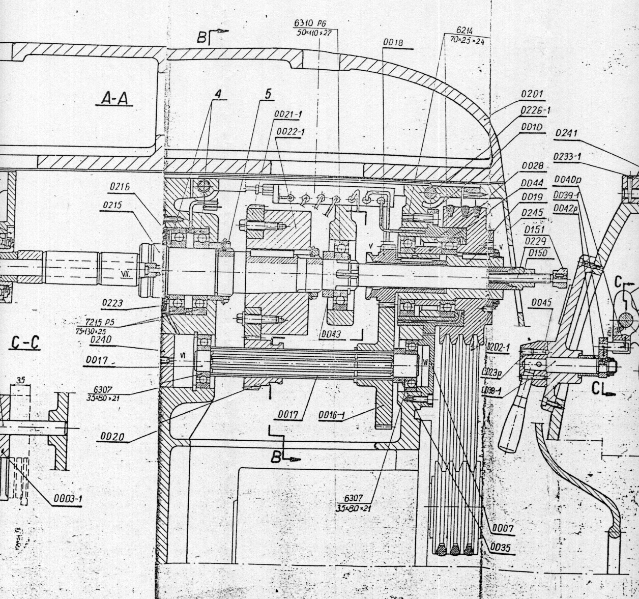

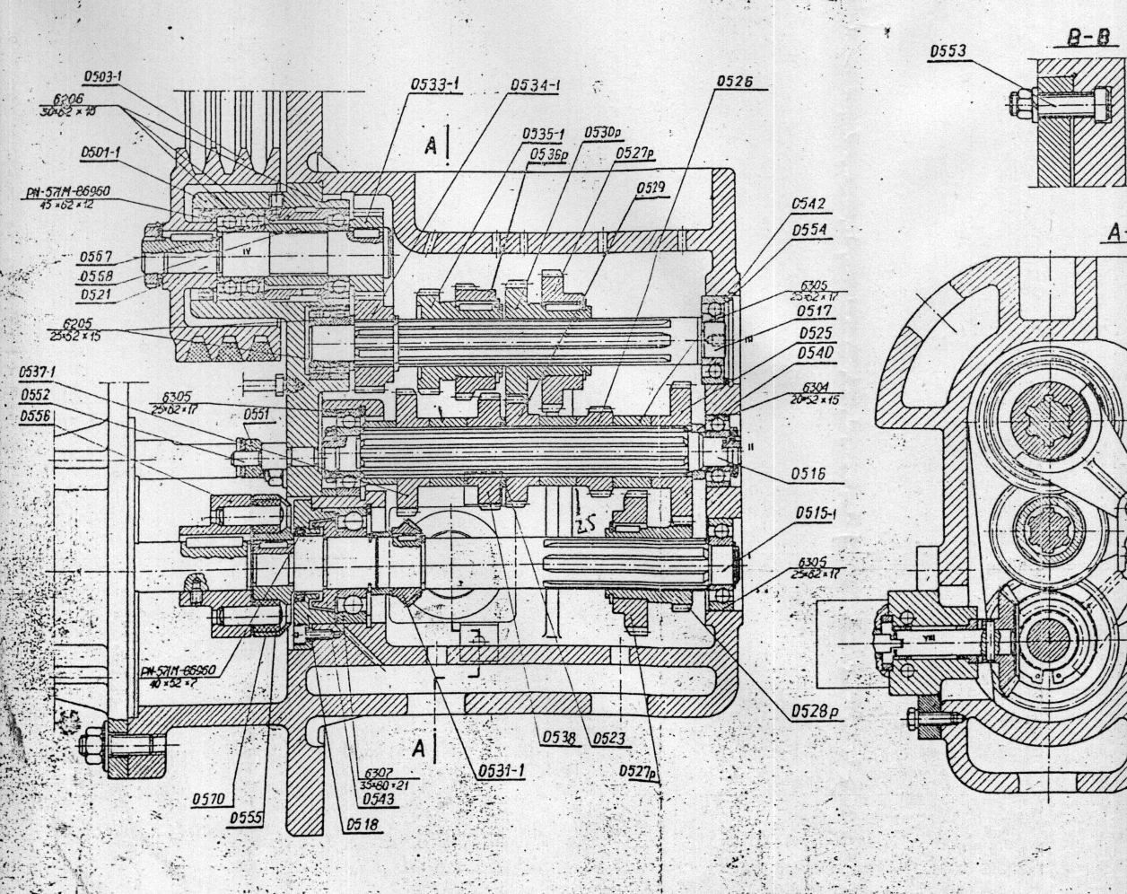

Załączam obiecane rysunki:
Informacje o podłączeniu i kierunku obrotów:
[center]Obrazek[/center]
Schemat kinematyczny (widoczne średnice kół, ale nie wiem czy podziałowe czy zewnętrzne):
Koło osadzone na wrzecione:
Koło osadzone na skrzyni:
Co do smarowania to postaram się zamieścić tą informację jutro. Zrobię stosowny skan z DTR-ki i zamieszczę. Jednak nie jestem jakoś specjalnie ortodoksyjny co do jakości oleju jaki ta maszyna wymaga, no może warto trzymać się jakości oleju lanego do wrzeciennika.
