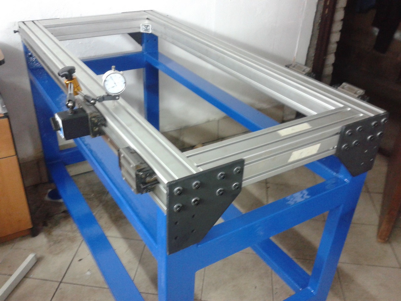

Przymiarki (sorki za jakość, słabe światło w piwnicy):
Już wiem, że w podstawie mam z jednej strony otwory źle nawiercone.
Przejechałem sobie testowo miernikiem zegarowym. Z jednej łuk, z drugiej jakby pod skosem... Będę musiał przygotować jakieś wzorniki do montażu na profilu - chyba, że ktoś z was już coś ma... :wink:

Skąd pewność, że profil alu użyty jako baza pomiarowa
jest dostatecznie prosty?
dla pary prowadnic np. THK SHS(HSR) 25
tolerancja równoległości wynosi 0,03mm,
wysokości 0,13mm...

triera pisze:Skąd pewność, że profil alu użyty jako baza pomiarowa
wysokości 0,13mm...
Nie mam takiej pewności.
Polecasz jakieś proste i skuteczne rozwiązanie?
W końcu pełno jest maszyn na profilach alu...

Post napisał: triera » 02 sie 2014, 11:12
np. struna + mikroskop usb
+ poziomica maszynowa 0,02mm/m
+ płytki wzorcowe

triera pisze:np. struna + mikroskop usb
+ płytki wzorcowe
Czy możesz przybliżyć tą technikę ?
+ płytki wzorcowe
Co powiesz na listwę stalową (np. 40x5x XXX)z jedną krawędzią wyfrezowaną - wzorcową.
Mocujemy ją do profilu alu, druga strona w stosunku do prowadnicy liniowej, w ustawionych do płaszczyzny profilu odległościach = 0,00 na obu krańcach
Następnie montujemy prowadnicę względem tej listwy... (wysokość).
Analogicznie zrobimy równoległość zmieniając położenie listwy.
Można też (a nawet chyba łatwiej będzie) zrobić wzorniki do mocowania profilu względem tej listwy.

Post napisał: Dudi1203 » 02 sie 2014, 19:00
Listwa po frezowaniu sie pokrzywi, nie utrzymasz na niej tolerancji. Frezarka na ktorej to będzie robione też ma błąd, ktory sie zsumuje.

Dudi1203 pisze:Listwa po frezowaniu sie pokrzywi, nie utrzymasz na niej tolerancji. Frezarka na ktorej to będzie robione też ma błąd, ktory sie zsumuje.
Nie interesuje mnie, że listwa nie będzie idealnie płaska, ma trzymać linię prostą w jednej płaszczyźnie, na jednym boku. Przejazd maszyny CNC tylko w jednej osi...

gfilipek pisze:, ma trzymać linię prostą w jednej płaszczyźnie,.
Od 1 mm do 5 na metrze w zależności od materiału :)

kamar pisze:
Nosz jaja sobie ze mnie panowie robicie... nagle okazuje się, że montaż prowadnic to czarna magia i powinienem robić maszynę na wałkach z podporami od po*techu :D
