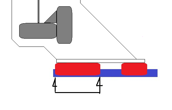

Post napisał: Yarec » 10 mar 2017, 05:52
Obrazowo - łożysko o zwiększonej długości (i obciążalności) to zaznaczone
Petroholic
Posty w temacie: 41
Posty: 2688
Lokalizacja: Lublin
#72
Post napisał: Petroholic » 10 mar 2017, 07:54
OK teraz rozumiem :) Podwójny wózek kojarzyło mi się z dwoma sztukami...
Jeżeli to konieczność to ucieka kolejny kawałek pola z tyłu czyli - ujemne pole = odległość między wózkami + długość tylnego wózka ponad standardowy (różnica długości)... Do przeżycia...
Yarec
Posty w temacie: 31
Posty: 2116
#73
Post napisał: Yarec » 10 mar 2017, 08:05
Dwie sztuki są dłuższe niż jedna "podwójna", tylne łożysko będzie bardziej dociskane niż przednie odciągane, "tył" łożyska umiejscowiony jak w Twoim rys.
(nałóż na siebie oba rysunki i zobaczysz bo nie zmieniłem szerokości "nogi")
Petroholic
Posty w temacie: 41
Posty: 2688
Lokalizacja: Lublin
#74
Post napisał: Petroholic » 10 mar 2017, 08:30
Czyli zmniejszyłeś rozstaw łożysk = ucieczka pola z tyłu bez zmian :) Nie za mały będzie rozstaw?

Post napisał: Yarec » 10 mar 2017, 08:39
A u Ciebie jaki jest rozstaw zewnętrzny ? zwiększyłem jedynie szerokość podporu.
Petroholic
Posty w temacie: 41
Posty: 2688
Lokalizacja: Lublin
#76
Post napisał: Petroholic » 10 mar 2017, 09:12
Rozstaw był 2 x długość standardowego łożyska + 100mm między nimi czyli 2x83mm(?) + 100mm daje 266mm od końca do końca stopy...

Post napisał: Yarec » 10 mar 2017, 09:33
To zrób bramę z dwu-teownika (h=160) z "dziurami" (w pionie).
Czemu uparłeś się z dojazdem frezu do krawędzi tylnej stołu ? (przeca cuś za cuś)
Albo "wyjedź" wałkami poza obrys do tyłu.
Petroholic
Posty w temacie: 41
Posty: 2688
Lokalizacja: Lublin
#78
Post napisał: Petroholic » 10 mar 2017, 16:50
Nie uparłem się z dojazdem z tyłu do krawędzi bo to niewykonalne nie wypuszczając prowadnic poza stół... Tylko chciałbym jak najmniej stracić z tego "martwego pola"...
Hmmm dwuteownik to jest myśl... Znacznie by uprościł... I mogłoby ciekawie wyglądać... Ustawić go w pionie, dać prowadnice na górę i na dół, a na ściance pionowej coś fajnego wypalić :D Stosując Heba można by nawet dać skręcane stopy gdyby go wypłaszczyznować :)
