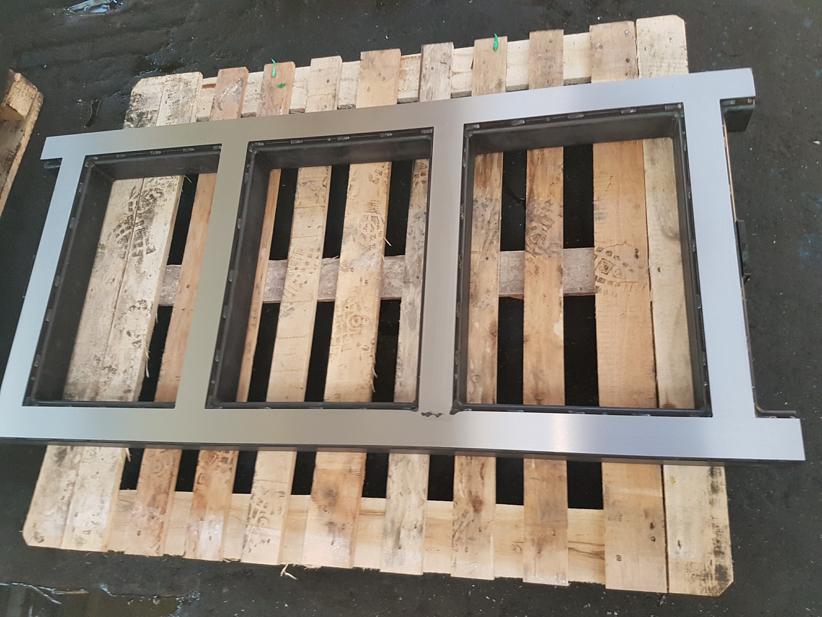

Post napisał: maglo18 » 13 gru 2016, 13:09

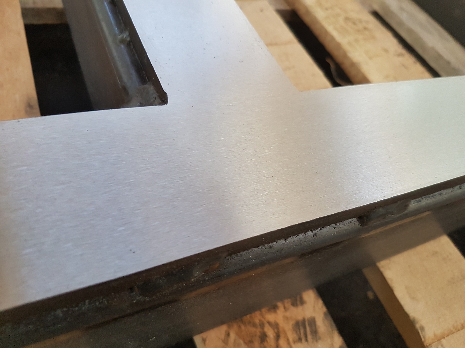

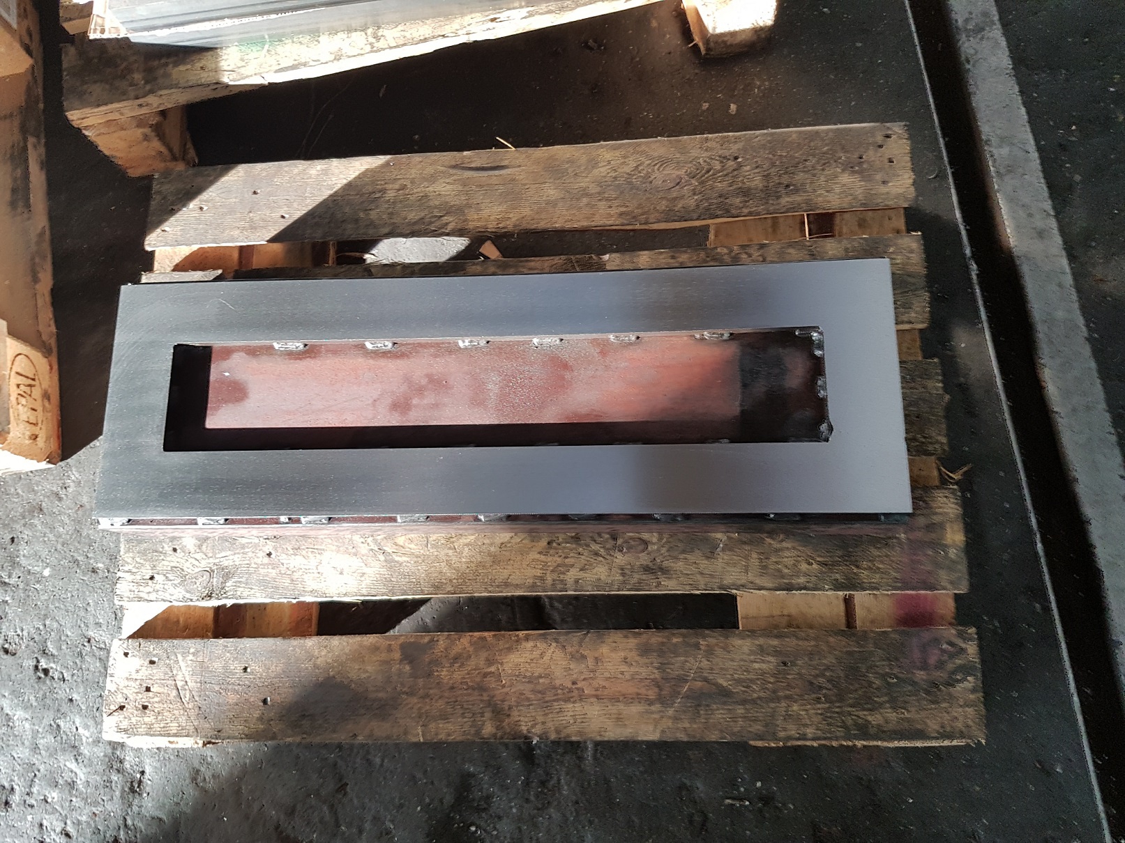

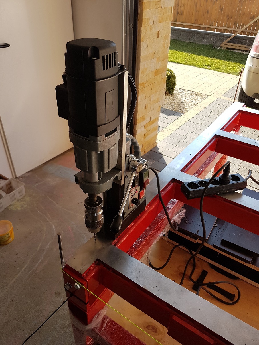

Rama obrobiona. Chylę czoła dla specjalistów CNC z Pruszkowa. Po rozmowie z technologiem i ustaleniach obróbki okazało się że nie podnosząc kosztów udało się ramę nie tylko sfrezować ale i szlifować(podobno do 0.01).

Post napisał: upanie » 13 gru 2016, 13:38
A ile Cię taka obróbka kosztowała?

Post napisał: maglo18 » 13 gru 2016, 15:23
1100 netto.

Post napisał: CinekX0 » 13 gru 2016, 16:38
Myślę że to spoko cena jak na gabaryt. Chyba Cię nie oskubali.
Można to przeżyć wg mnie :wink:
Szkoda tylko nie nie masz otworów pod wszystko, nameczysz się niemiłosiernie wg mnie i różne efekty mogą tego być.
Jak nie będzie naprężeń żadnych to luzik, ja się już nie spinam aż tak z tymi setkami mm :razz:

Post napisał: Yarec » 13 gru 2016, 17:39
maglo18 spece z Pruszkowa nic dziwnego, wywodzą się z CBKO.
Jak możesz to podaj kontakt do tego wykonawcy ramy.

Post napisał: fanti » 14 gru 2016, 21:43
szlifowanie mogłeś sobie darować, bardziej przydała by się baza do prowadnicy

Post napisał: maglo18 » 14 gru 2016, 22:20
fanti pisze:szlifowanie mogłeś sobie darować, bardziej przydała by się baza do prowadnicy
O tym nie pomyślałem jak o wielu innych rzeczach. Nie mógł kolega wcześniej tego zaproponować :)

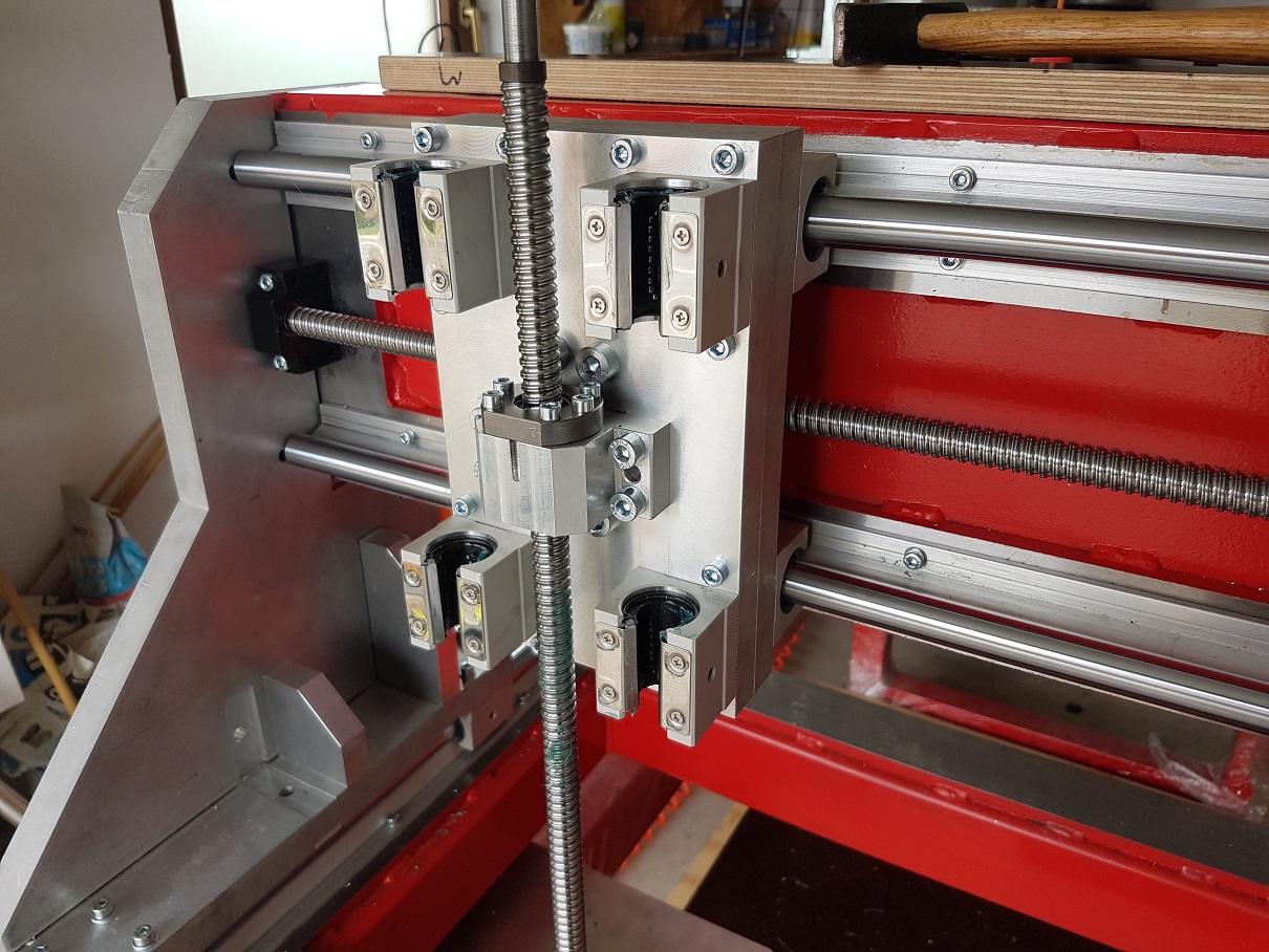

Post napisał: maglo18 » 07 sie 2017, 23:43
farmaceuta77 pisze:Ale cisza...8 miesiecy minelo...cos wymaglowales dalej z ta maszyna?
Borykam się z przepukliną kręgosłupa od grudnia i to spowalnia całość ale w międzyczasie coś się ruszyło. Maszyna mechanicznie poskładana pozostała teraz elektronika krańcówki oraz konfiguracja.
Nie mam pomysłu jak umiejscowić krańcówkę na osi Z może ktoś porzuci pomysł?

Post napisał: Petroholic » 08 sie 2017, 07:44
maglo18 pisze:Nie mam pomysłu jak umiejscowić krańcówkę na osi Z może ktoś porzuci pomysł?
Krańcówki limit (dwie) czy krańcówka home (jedna) czy wszystkie trzy?
