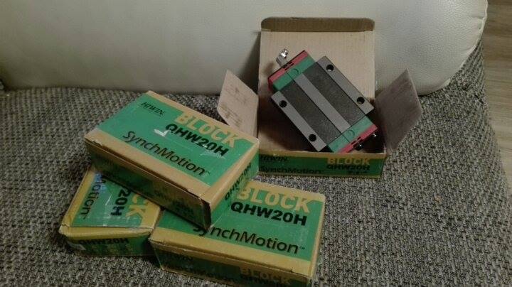

Wiesz, że wózki hgw mają jedną stronę szlifowaną do bazowania?

Wiem wiem:) Czyż to nie wystarczy?

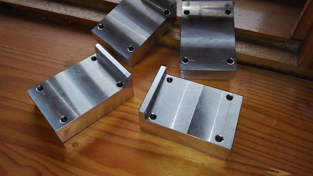

W przypadku stołu, wyfrezuje 3 rowki na spodzie stołu, w których umieszczę kostki dystansujące stół (różnica poziomów powierzchni obudowy nakrętki a wózków). Kostki będa miały powierzchnie oporowe z 2 stron, także myślę, że będzie ok. Zdjęcia jutro poprawię.
Jeśli Twoje pytanie nasuneło się poprzez tego screena to jest to już nieaktualne.
Kostka ma jedną powierzchnię oporową i otwory przejściowe. Wózki za pośrednictwem kostek dystansujących będą przykręcane śrubami M5 do gwintu w stole.

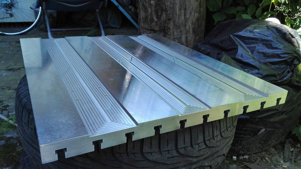

Hej, postawiłem na swoim, myślę, że ogarnę równie dobrze ustawienie geometrii w przypadku kostek pełniących funkcję dystansującą.
Rowki w stole zostały wyfrezowane frezem 10 na cnc a w lini powierzchni oporowych została zrobiona dodatkowa kalibracja.
Kostki zostały wykonane na konwencjonalnej frezarce.

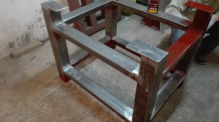

Pochłonął mnie wir pracy, ale prac związanych z maszyną nie zaniechałem:) Pospawałem nogi pod maszynę z profili 100x100x3 oraz 100x50x3 metodą mig/mag. Po wyszlifowaniu spawów całość została pomalowana podkładem antykorozyjnym (kolor czerwony tlenkowy).

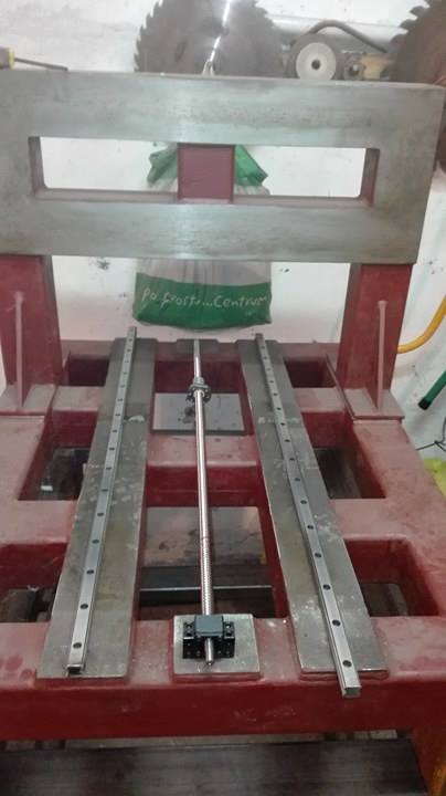

Za niedługo będe chciał montować prowadnicę i ustawiać geometrię i tutaj proszę Was o jakieś porady w jaki sposób ustawić geometrie. Jak w to robiliście. Czujnik zegarowy z ramieniem mam, jest konieczne bym kupował kątownik precyzyjny? Proszę o odpowiedz:)

W konstrukcji podstrumentu wspawałem do nóg nakrętki M10 i planuję tam wkręcić stopy wahliwe. Całość od ziemi do góry stołu teowego będzie miała ok. 110 cm. Myślę, że to ergonomiczna wysokość. Co sądzicie?

szyrox4400, Ergonomiczna wysokość to raczej 70cm ( do stołu ) większość frezarek, stołów, biurek tyle ma. Ale wiadomo, dla ciebie może wygodnie jest mieć 110. Odpuszczałeś konstrukcję ? Jeśli tak, to można wiedzieć, gdzie, jaką metodą i ile kosztowało ? Czeka mnie to za niedługo, no i masz czym powiercić otworki pod prowadnice? Ja myślę zbudować jakiś stelaż do wiertarki, gdyż ręcznie praktycznie nie da się tego powiercić, a stołowej z takim wysięgnikiem nie mam, frezarki tak samo.

Dobrym rozwiązaniem do wiercenia takich otworów ręcznie jest zlecenie wycięcia szablonu np na laserze.
Sam tak zrobiłem jak robiłem otwory pod 2m prowadnicę i wszystkie wyszyły na tyle dobrze, że nie było problemu z zamontowaniem i ustawieniem szyny. Szablon to był płaskownik 35x1000x3 z otworami fi4 o takim samym rozstawie jak przy prowadnicy.

No właśnie może być problem z wierceniem. Wiertarki stołowej nie mam a gdybym miał to jest problem gabarytu całej konstrukcji (tak jak mówicie). Na wyposażeniu mam wiertarke Celmy i nową wkrętarko-wiertarkę 18V Makity. Mam krawędzie porobione w stole teowym, także myślałem wstępnie przykręcić wózki do stołu, następnie nasunąć prowadnice. Taki zespół stołu wózków i prowadnic położyć na płaskownikach z wyprowadzonymi bazami pod prowadnice. Następnie myślę ustawić jedną z prowadnic w miarę równolegle do boku maszyny i całość prowadnic ścisnąć np. ściskami w kilku miejscach. Wyjadę stołem i wózkami z prowadnic a myślę, że będe miał możliwość natrasować otwory przy użyciu otworów w prowadnicach (napunktować poprzez otwór). Zawaliłem nie robiąc krawędzi oporowych w trakcie wyprowadzania powierzchni. Zdaję sobie z sprawę z tego wielkiego błędu ale myślę, że ratują mnie te krawędzie oporowe w stole teowym.
Nasuneło mi się kilka pytań odnośnie ustawiania geometrii, otóż:
1. Czy mogę zrobić tak jak pisałem wyżej? Tzn. równoległość prowadnic osi Y (prowadnice pod stołem) ustawić wykorzystując krawędzie oporowe w stole tj. po ówczesnym przykręceniu wózków do stołu i wstępnie prowadnic do korpusu, nasunąć stół na prowadnice co myślę ustawiłoby mi równoległość prowadnic, po czym przykręcić prowadnice na amen. Poźniej sprawdzić dla pewności czujnikiem zegarowym równoległość?
2. Drugie pytanie odnośnie tego jak ustawiacie prostopadłość bramy (osi X) do prowadnic pod stołem (osi Y)? Będe miał do wykorzystania kątownik precyzyjny 500x250mm klasy II wg. DIN 875 oraz czujnik zegarowy. Chcę kupić również szczelinomierz aby miał listek 0,01.
3. Czy mogę ustawić prostopadłość osi Z względem stołu używając kątownika i czujnika zegarowego? Z racji tego że stół kupiłem od firmy XPROJEKT (zapewniają, że są frezowane precyzyjnie)myślę położyć kątownik krótszym ramieniem na stole teowym. Do osi Z przymocować czujnik zegarowy i ustawić tak aby dotykał dłuższego ramienia kątownika. Następnie przejechać Zetką góra/dół i gdy wskazania czujnika będą identyczne mogę uznać, że to za mną?
Bramę planuję z każdej strony przykręcić 8 śrubami M10 (gwint będzie na głębokość 15mm - przejściowy).
Myślałem również nad ustawieniem bloków łozyskujących śruby kulowe. Myślicie, że wystarczającym będzie już po ustawieniu geometrii przejechanie każdą osią w pełnym zakresie jej ruchu tak by bloki łożyskujące same się ustaliły. Jaką metodę polecacie by sprawdzić tą osiowość nakrętki z śrubą?
