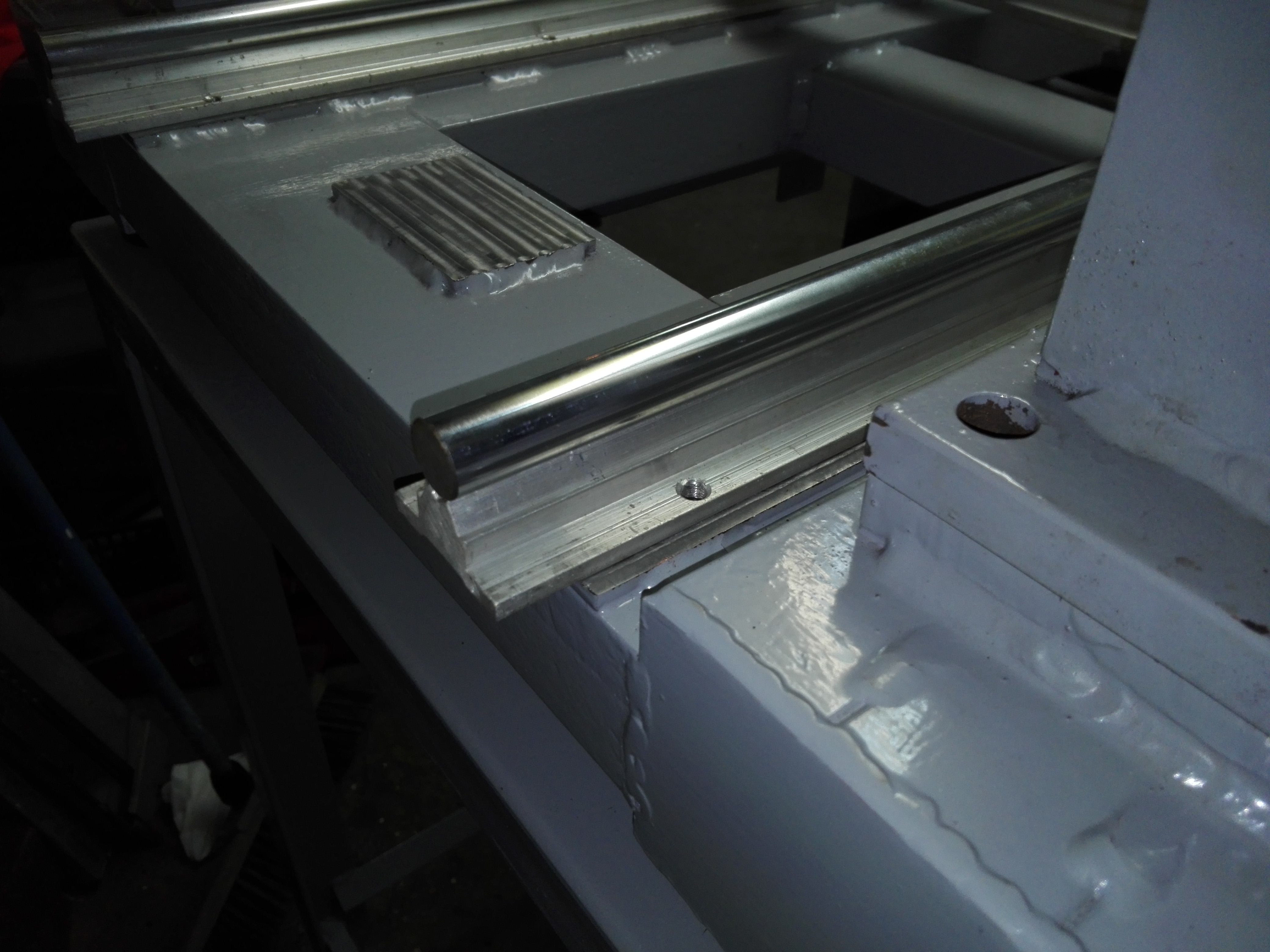

Pany... tak sobie myślę... czy to jest bardzo głupi pomysł wystawić prowadnice Y po 20mm poza powierzchnie bazowe, tak żeby łożyska mogły wyjechać kawałek dalej? Mam prowadnice i tak dłuższe i trzeba je ciąć więc... Teoretycznie zyskałbym 40mm pola pracy w Y a te wiszące 20mm imho nie wpłynie na sztywność. Wiadomo, że pole pracy nigdy nie jest za duże a lepiej mieć możliwość a nie potrzebować niż potrzebować i nie mieć możliwości obrobić czegoś większego.
Obrazek w załączniku :)

Nic się nie stanie :wink:

Też mi się tak wydawało, chciałem sprawdzić czy nie zostanę wyśmiany ;).

Nie przesadzaj forum to nie wyrocznia... ani nikt twojej konstrukcji nie sponsoruje ani nie będzie na niej obrabiał - Twoja maszyna, Twoje świadome decyzje.
Dobrze że się radzisz, tylko wiedz że z różnych informacji tu zamieszczonych trzeba korzystać "z głową" :!:
Wg mnie (jeśli istniały jakieś uwarunkowania które uniemożliwiały zrobienie większej ramy,zakupu dłuższych śrub itp itd) mogłeś przesunąć nieco bazę bloku napędowego w tył a wałki wypuścić spokojnie po 10 cm z każdej strony poza ramę. Wiadomo że jak stolik najedzie w skrajne pozycje to sztywność spadnie ale czasem trzeba coś nawet liznąć o większym formacie no i brakuje pola... Zawsze coś byś tam obrobił pamiętając by w skrajnych położeniach zmienić nieco parametry obróbki.
Szkoda że jak już wszystko leżało u gaspar na stole to można było przejechać wybrania pod prowadnice prostokątne i strzelić otwory... Zapłacił byś niewiele więcej a było by jak znalazł gdybyś chciał zmodernizować w przyszłości maszynę.
Faktem jest że wtedy nieco pocieniamy płaskowniki które jak widzę szalenie grube nie są...
Tak czy inaczej nie przejmuj się i działaj dalej :)

numell pisze: Tak czy inaczej nie przejmuj się i działaj dalej :)
Trochę z przymrużeniem oka to napisałem, działam dalej.
Co do prowadnic i przygotowania baz to taka akcja nie była przewidziana, płaskowniki za cieniutkie (6mm) i raczej zrobię drugą niż tą zmodernizuję ;).

Można też zawęzić łożyska na stole. Stół wydaje się bardziej sztywniejszy niż te końcówki co będą wystawały prowadnic i estetyczniej by wyglądało.
[ Dodano: 2016-01-04, 23:30 ]
JA u siebie mam tak ze łożyska nawet lekko jakieś 5mm wychodzą poza prowadnice. Prowadnice na całej długości ramy i wszystko na 100 procent wykorzystane na milimetry. Ja bym zawęził łożyska i zrobił sztywny stół.

Albo jedno i drugie zrobię. Zobaczę jak to będzie wyglądać. Frankensteina nie chcę stworzyć ;)
