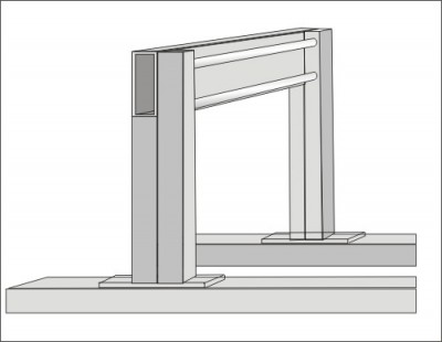

Ano łożyska otwarte bo jak znajdą się fundusze to wałki będą podparte. Niestety do osi Z też są otwarte ale to był nie przemyślany zakup.
Na takiej bramie z blachy 4mm giba się na boki we wszystkie strony ale boki będą zrobione z profilu 80x40mm. Dodatkowo za nimi profil 40x40 i na niej poprzeczny profil 80x40 i wszystko razem pospawane.
Moja pierwsza frezarka - proszę o opinie
