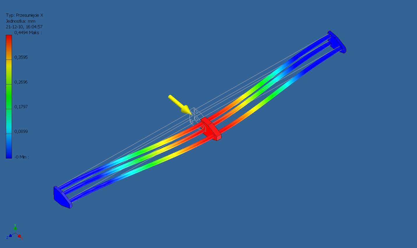

Przeprowadziłem małe symulacje w inventorze uczelnianym
Jest to propozycja kolegi kamar, jedynie u niego są krótsze belki. Ja przeprowadziłem symulację dla 2.5m. Na obrazku jest jej wynik. 3ba będzie odrzucić tą wersję ze względu na duże, maksymalne ugięcie 1.186mm przy obciążeniu wózka 15kg.
Chyba, że takie ugięcie nie jest czymś przeszkadzającym w pracy przy np. reklamie?

Coś ta symulacja nie całkiem , albo symulant :)
Robiliśmy symulacje na sztywnym zderzaku na środku belki.
Podpora boczna przy terkoczącym silniku wychyliła się 0.15 mm.
Jeżeli w reklamie frezują żeliwo - to sie nadaje.Obrazek

Hmn, a w symulacji uwzględniłeś siłę grawitacji? Bo mnie się wydaję, że to to może mieć główny wpływ na wyniki.
Sprawdziłem moduł Younga tych wałków i one mają ok. 210 GPa więc tyle samo ile przyjęte jest dla stali w symulacji.

Zawsze dyskusja wygląda lepiej jak dyskutanci wiedzą o czym mówią. (to nie polityka) .
Nie zmienia to faktu, że uważam ten typ belki z b.dobry . Jak mi tylko wróci wrzeciono z reklamacji to dokładam drugi suwak i wózek, będzie jeszcze lepiej.
