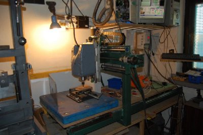

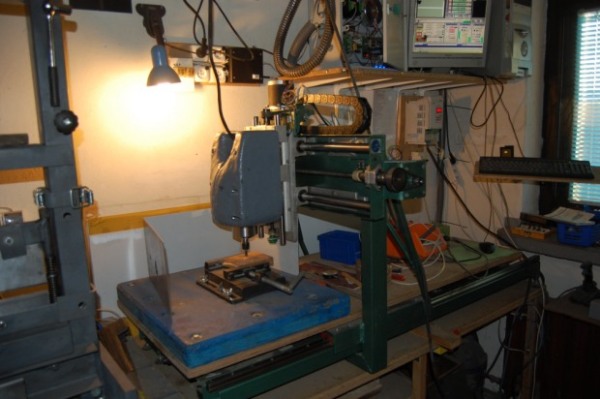

Alternatywa wobec kolosów o konstrukcji betonowej. Czyli płyta betonowa montowana na stole, ok. 36 kg i niemetalowy trzonek narzędzia z laminatu poliestrowego. Wyszła taka gała ważąca z wrzecionem ok. 15 kg. Ale śmiga i maszyna nie dudni gdy krawędź skrawająca frezu uderza o materiał obrabiany. Takie rozwiązanie chroni lepiej łożyska liniowe przed wibracjami. W zasadzie najbardziej hałaśliwe są wentylatory, w sterowniku(które normalnie wyłączam), w kompie i falowniku. Na dniach uruchamiam swój kanał na Yt i tam zaprezentuję moje dokonania. I tym akcentem ten temat pewnie się zakończy a szkoda.

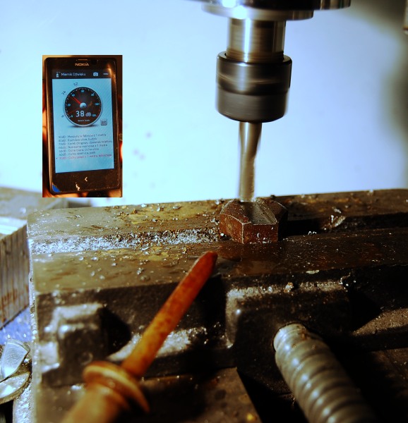

Post napisał: podrzeźbi » 20 mar 2015, 23:46
Jeszcze dodam 1 zdjęcie. Lizanie stali, steel worKing. Z biegiem lat mało co cieszy i bawi ale radować może udany projekt nowatorski. Ta frezarka kosztowała mnie ok 20 kzł. A ile kosztują komercyjne frezarki o polu roboczym 120x60 cm, mogące dziobać stal ? Stosując odpowiednie parametry obróbki maszyna zachowuje ciszę, niski, cichy dźwięk. Można tym robić na 3 zmianie, mając nawet sąsiadów za ścianą czy w sąsiednich domach. Te wklejone 38 dB to max podczas obróbki a nie na biegu już jałowym jak widać na tym zdjęciu.

Przykład frezowania stali, czyli tego, co amatorskie konstrukcje rzadko osiągają.

Fajnie by było jak byś założył temat o maszynie bo trochę rozsiane informacje. No i im więcej filmów z obróbki tym lepiej.

Nie myślałeś o tym żeby zamiast robić stolik w całości z betonu sam wierzch zrobić z powiedzmy 20-30 mm blachy a spód wylać z betonu ? Teraz jeśli są jakieś odchyłki już nic z tym nie zrobisz.

Post napisał: podrzeźbi » 21 mar 2015, 15:35
Z tym planowaniem betonu to rzeczywiście mogło by być lepiej. Ale nie myślałem robić tym bardzo precyzyjnych rzeczy a chodziło mi głównie o wyciszenie dudnienia. Była forma drewniana z poziomowaniem ręcznym i zacieraniem górnej powierzchni. Gdyby robić to profesjonalnie to można zrobić formę z nierdzewki ze splanowanymi powierzchniami, odlew np. odśrodkowy. To jest wszystko przykręcone i nic na stałe, w zasadzie myślę o wykorzystaniu tego również do automatycznego zgrzewania blach, druku 3d a może i mały laser albo plazma okazjonalnie. Beton jest dosyć odporny na wyższą temperaturę. Nikt chyba jeszcze nie próbował takiej opcji a improwizacja niesie zawsze ryzyko. Postawiłem na uniwersalność, by mogło to też służyć do reklamy czy płaskorzeźb, może 5 axis zetka jest długa. Do tej podanej ceny wliczyłem wcześniejszego Kressa, dodatkowe nakrętki z igliduru, śruby kulowe, które czekają aż zetrą się trapezówki. Również sterownik dodatkowych urządzeń na Atmedze przez USB, frezy, odciągacz wiórów, układ chłodzenia na pompie Grundfoss, falownik zasilany 3f, dodatkowa karta PCI-LPT, karta muz. do joysticka, osobny komp, imadło maszynowe, wentylator do chłodzenia napędu osi wierszującej, blaty by nie leżało to wszystko na podłodze, podciągnięcie 3 faz z garażu, itp. a stóweczki i tysiaki leciały. Zacząłem to ustrojstwo robić w 2008 roku, nie mając Allegro i wtedy części były droższe. Gdybym nie musiał tyle błądzić to kosztowało by mnie to 15 -17 tys.Z filmami na Yt jest mały problem bo nie mam praktyki w edycji video a pasuje to trochę zrobić in english. Ale w ciągu kilku tygodni coś ukręcę. Na razie mam trochę zdjęć na chomiku, również inne moje konstrukcje.
