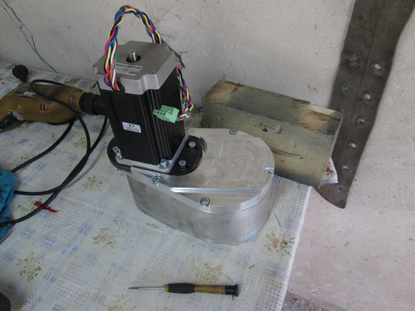

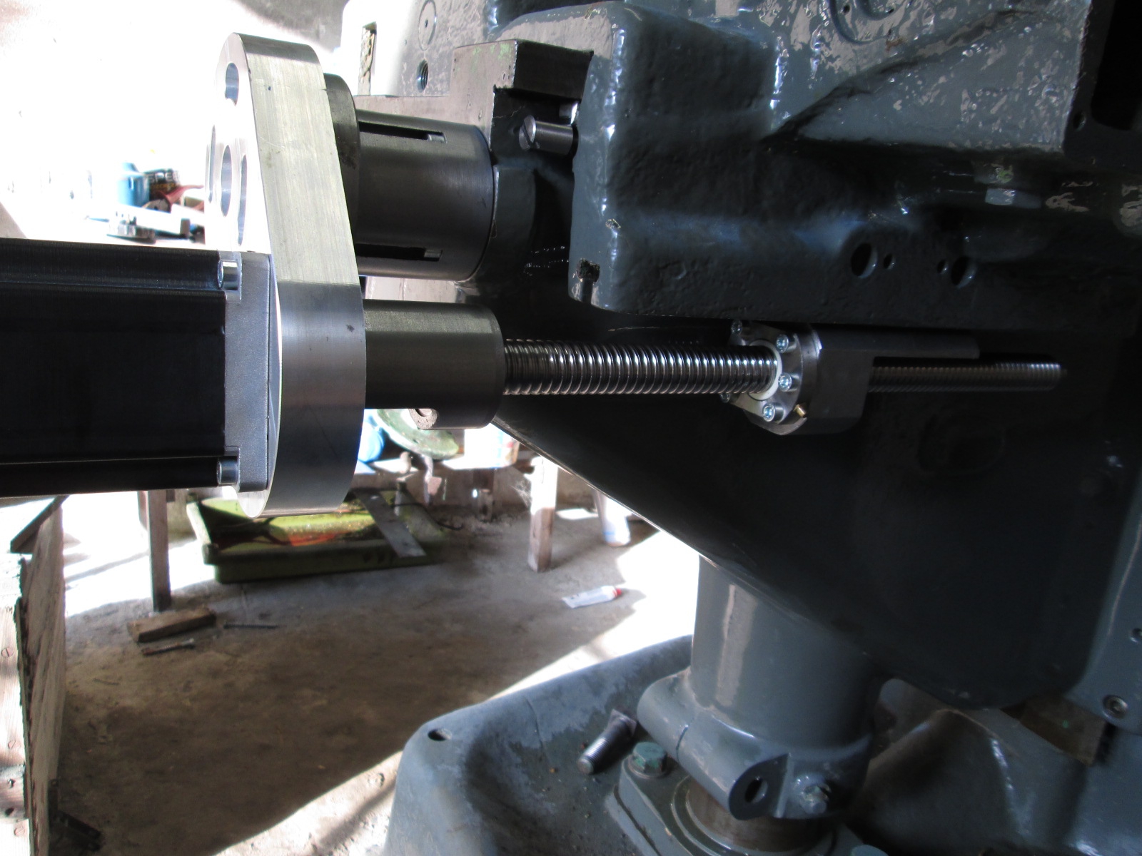

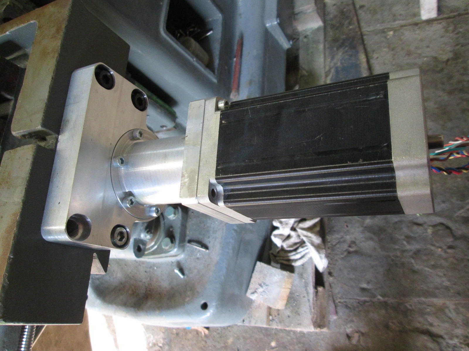

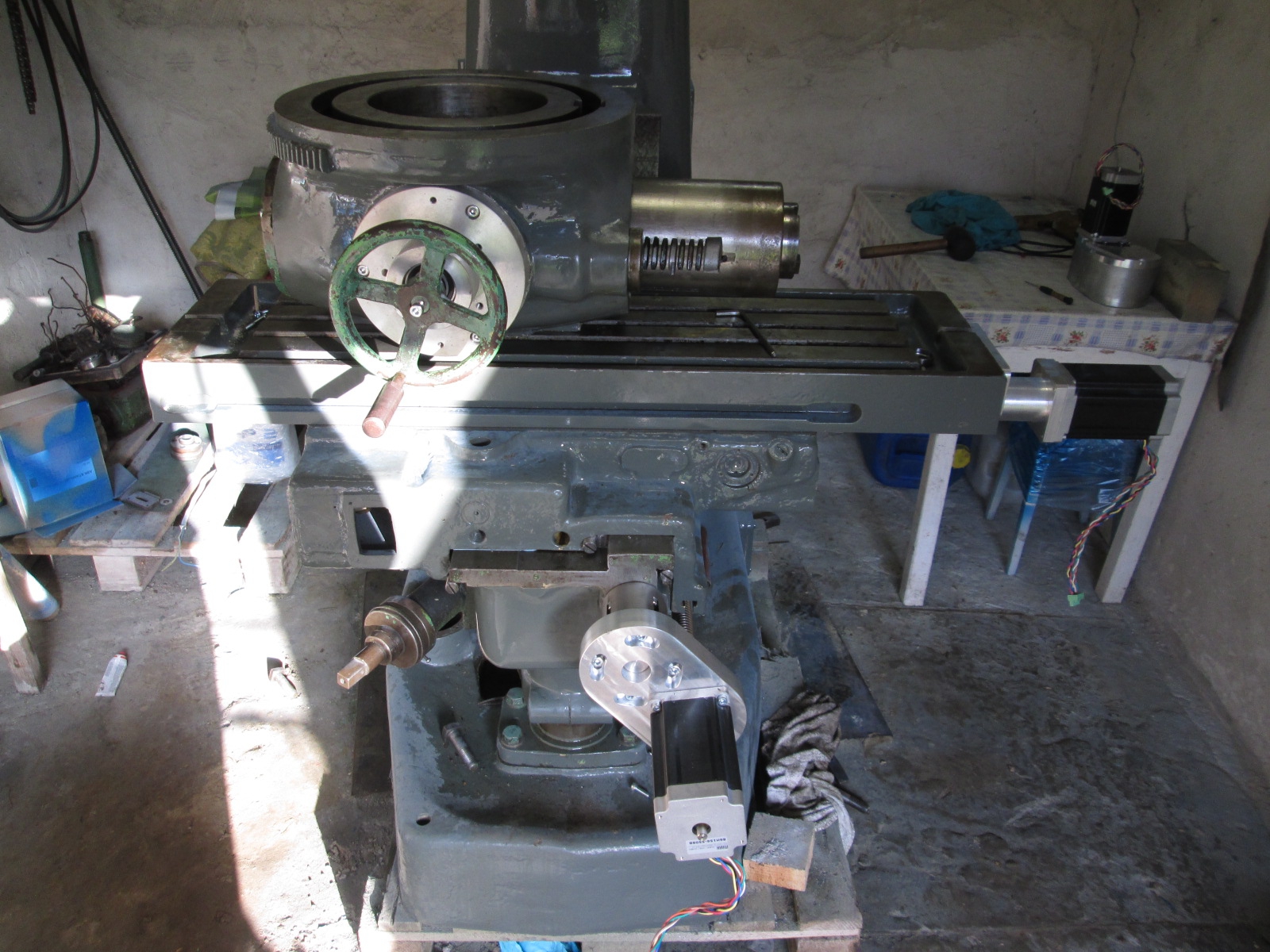

Wstępnie Już zrobione:
- Korpus i stoły pomalowane.
- Szlifowanie stołów X,Y
- Szlifowanie klinów
- Założone śruby 25/5 mm X,Y
- Przeróbka przekładni kątowej do sterowania Zetką z pinoli 1obr. silnika 1.5mm na pinoli
- Szafka sterownicza w opracowaniu.

Post napisał: IMPULS3 » 28 kwie 2014, 19:35
Wszystko ładnie tylko ten silniczek od osi Y będzie troszkę przeszkadzał. Szkoda że nie dałeś go bardziej z boku i przeniesienie napędu paskiem.
A te silniczki to aż 12.5 NM ? :)
harryD

Post napisał: harryD » 28 kwie 2014, 21:31
Myślałem nad tym ale to moja pierwsza taka przygoda więc osrany byłem w pewnych kwestiach. Silniczki 12.5nm. Dzisiaj pierwsze odpalenie na krótko tylko x,y bo zetka i wrzecionko do poprawki.
