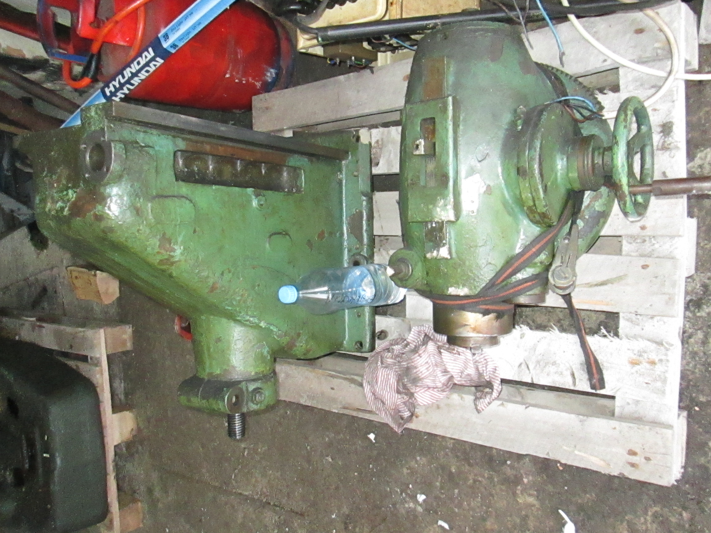

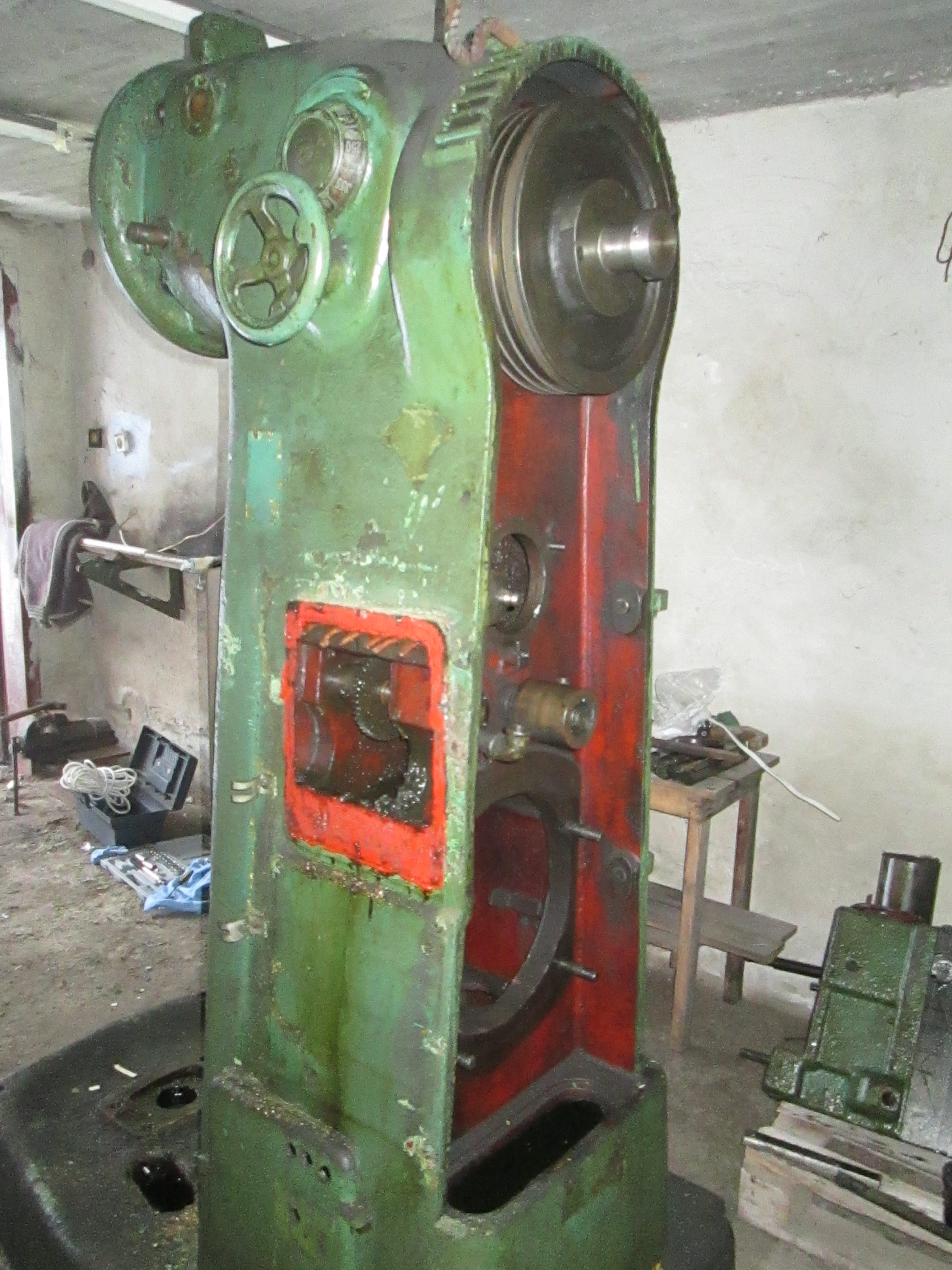

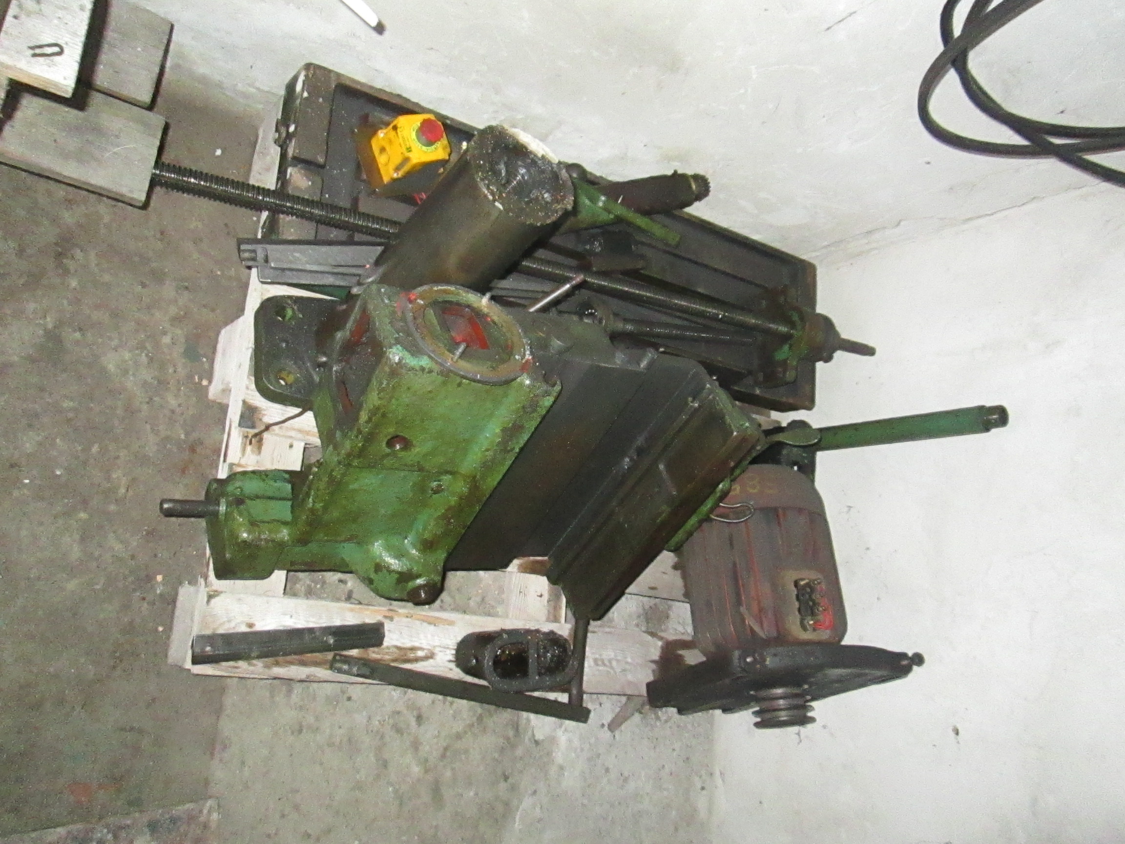

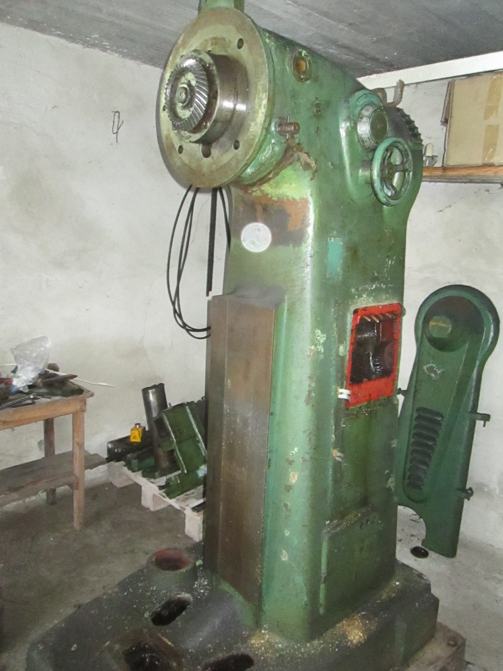

Prace ruszyły
dane maszyny:
- Produkcja polska "pruszków"
- Zakres obróbczy x,y,z, 800, 280,450 + pinola 80mm
- obroty wrzeciona 90-1000
Plan jest taki:
zwiększamy zakres obróbczy osi y na 350mm
zwiększamy obroty wrzeciona do 1500 rpm
zakładamy prowadnice liniowe, wózki, śruby kulowe, nakrętki
zakladamy sterowanie (nie zdecydowałem jakie)
napedy (krokowce albo serwo jeszcze nie wiem licze na pomoc)
odświeżamy !
Liczę głownie na pomoc pod względem elektrycznym/elektronicznym (jestem cienki w kabelki)
bede na bieżąco aktualizował temat .
Kilka zdjęć już z trwających prac.
maszyna zakupiona w 100 % sprawa Obrazek

Post napisał: azaz » 20 lut 2013, 21:25
ciekawy temat, bede sledzil sam koncze przerabianie podobnej frezarki,
czy kolega juz zdecydowal sie na wozki bo konstrukcja straci na sztywnosci ale jesli prowadnice wytarte to moze warto oddac na szlifierke ?
251mz
Posty: 4540
Post napisał: 251mz » 20 lut 2013, 22:34
azaz pisze:konstrukcja straci na sztywnosci ale jesli prowadnice wytarte to moze warto oddac na szlifierke ?
zdecydowanie podpinam się.
lepiej oddać prowadnice i stół do szlifowania niż pakować się w wózki.
do tego zrobisz jeszcze centralne smarowanie i maszyna będzie następną dekadę śmigać na cnc bez problemów :)

Post napisał: kamar » 20 lut 2013, 22:47
To i ja swoje trzy grosze :) Wózki przy takich obrotach wrzeciona nie mają racji bytu. Jeżeli liczycz że założysz głowicę fi 200 i pociągniesz wióra to się grubo rozczarujesz. Pomysl o dodatkowym wrzecionku. Zetkę planujesz na stole czy pinoli ?

Post napisał: Majster70 » 21 lut 2013, 12:32
kamar pisze:To i ja swoje trzy grosze :) Wózki przy takich obrotach wrzeciona nie mają racji bytu
Do wózków konstrukcja musi być specjalnie zaprojektowana, przeliczona i przetestowana, inaczej przy większych obciążeniach obrabiarka będzie wpadała w drgania. Prosta przebudowa raczej nie wystarczy. Między innymi z tego powodu niektórzy producenci frezarek (np amerykański Fadal) wycofali się z ich stosowania.

Post napisał: harryD » 21 lut 2013, 16:39
wiekszość maszyn cnc pracuje na wózkach i prowadnicach liniowych wiec dlaczego je stosują ?
Wózki z prowadzeniem rolkowym dosyć stabilne powinny byc i powinny zmniejszyć tarcie przez co maszyna powinna zyskać na dynamice.
o głowicy fi 200 nie ma mowy przy załozeniach co bedzie obrabiać mysle ze wiecej niz fi 40mm nie bedzie założone.
maszyna bedzie miała obrabiać 90% aluminium a 10% stali ktora bedzie obrabiana tylko na zasadzie przyrządów do obróbki aluminium.
