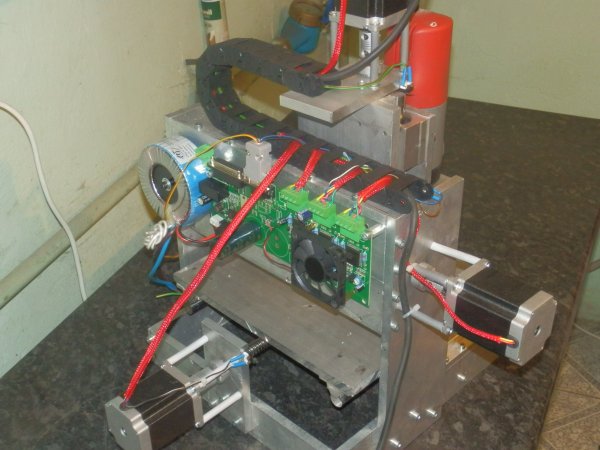

Dziś miałem w planach odpalić frezarkę przyszedł już kontroler CNConv. Wracając z pracy kupiłem parę bronków z myślą że posiedzę do wieczora :grin: . Kompa zniosłem podłączyłem wszystko zainstalowane. Na szybkiego przylutowałem krańcówki, E-stop ( 2 browarki poszły w między czasie :mrgreen: )I nagle ZONK okazało się że na płycie i na kontrolerze są gniazda LPT żeńskie. I tyle z dzisiejszego frezowania :evil:. Zamówiłem taki kontroler http://allegro.pl/show_item.php?item=2065354617 mam nadzieje że będzie dobry.
Druga sprawa odpaliłem sterownik z silnikami na sucho. Silniki delikatnie piszczą i ciężko je ruszyć - tak powinno być czy źle podłączyłem je do sterownika?

Tak powinno być.

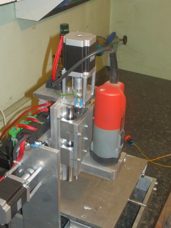

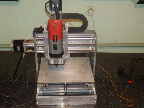

Maszynka prawie gotowa, zostało jeszcze wykonać osłonę na elektronikę, mocowanie materiału i chłodzenie.

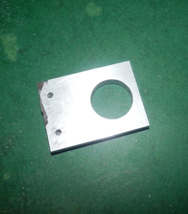

A no gryzie powoli ale zawsze na filmiku prędkość 60mm/min zagłębienie 0.5 frez 2mm.
Potem zwiększyłem prędkość do 100 i też ładnie szło. Jak ustawiłem 100mm/min i 1mm zagłębienia to materiał ślizgał się po stole :mrgreen: bo złapany był na ścisk. Jak zrobię porządne mocowanie materiału to zobaczę co da się wycisnąć. Co do dokładności trudno mi jest powiedzieć bez dobrych narzędzi pomiarowych, ale wyfrezowany otwór miał gładką krawędź no i tyle i ile chciałem. Fota poniżej
A tu maszynka w akcji
pierwsze frezowanie
Muszę zrobić jakieś osłony na stolik bo strasznie wióry latają. Myślałem nad zamontowaniem chłodzenia cieczą ale frez się zbytnie nie nagrzewał, więć chyba zrezygnuje na rzecz odkurzacza. :mrgreen:

Maszynka fajna.
Osłony na prowadnice, a jeszcze bardziej na śruby, zawsze mile widziane.
Można zapakować do budy z poliwęglanu, ew. z szybą z plexi z przodu (żeby było widać, co się dzieje) - wióry nie będą latały po całym pomieszczeniu no i trochę się wyciszy.
