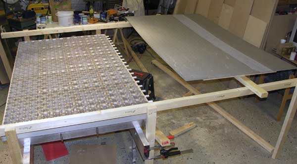

Rzecz nie w dowodach czy w postępowaniu na przekór wszystkim. Wcale nie musi być porażką taka konstrukcja tylko musisz na całość patrzeć tak jakby była to rzecz klejona. A tak przecież chcesz.
Nie należy wiec konstruować szkieletu typu profile do kupki bo to właśnie kierunek na spawanie.
Weź blachy, powyginane, użebrowane ( żebro na mankiety klejone do ścianek)
ogólnie struktura przestrzenna z cienkiej powierzchni, kilkuwarstwowa itd. Dosyć łatwe to jest do wykonania, koszt niewielki gdy zlecisz rzecz na laser, raptem potną Ci kształtki może z 3 arkuszy
Większy kłopot z gięciem ale tu inwencja konstruktorska się kłania - dokładne gięcia można zastąpić wstawkami z kątowników aluminiowych i dokładane kształtki stalowe.
Chyba że możesz gdzieś to pogiąć a w projekcie uwzględnisz że gięte nie będzie trzymać wymiaru na zamknięciu. (chodzi mi o to że nie zagniesz ceownika na 100mm - wtedy ceownikiem będą dwa kątowniki sklejone na środniku na dokładny wymiar 100mm.)
I taki wtedy klej
http://www.multibond.pl/multibond-3101_ ... tanowy.htm
Gdy zaczniesz rysować od nowa to przyjmij jako priorytet kolejność i sposób klejenia poszczególnych elementów. To musi być wiodącym aspektem w klejonej ramie
Często, nawet tu na forum, konstrukcje spawane żywcem naśladują rozwiązania z odlewów gdzie to co tam oczywiste naśladowane jest przez spawacza.
Pytanie po co. Tym bardziej że nie ma wtedy wykorzystania możliwości jakie daje technika spawania.
Jeszcze jedno. Profile to właściwie już ukształtowana forma tak często prezentowana na forum że innej już nie można. Osiągnęła już optymalny kształt i proporcje. Ale dla techniki spawania!!!
Klejone jest świeżą formą
Ja prowadziłbym rozwiązanie w stronę grubościennych płyt wypełnionych w środku wstawkami czy wzmocnieniami w których można wykonać konieczne gwinty do zamocowania osprzętu.
Następny aspekt - zróżnicowanie grubości klejonych blach - nie muszą to być kształtki #5mm tylko większość z #1mm. 5mm tylko tam gdzie śruby.
I ostatnia sprawa - baza do klejenia. Gdy pierwsze spojenie zastygnie krzywo to możesz zaczynać od nowa - szkoda zachodu aby kontynuować kaleką robotę
Tutaj musisz przygotować sobie praskę do klejenia - kawał szyby grubości 15-20mm, płachtę gumy, i jakikolwiek badziewny kompresor - tylko zamiast sprężać będziesz ciućkał. :wink: Powietrze.
Jeśli uznasz że coś jest w tym co napisałem to podpowiadać mogę dalej.
Tą techniką wykonuję blaty podsysowe 800x1200 - przestrzennie klejona trójwarstwowa płyta # 70mm ze styropianowymi kształtkami do wypełnienia i z zintegrowanymi wewnętrznymi kanałami powietrza. Można na tym stanąć gdy podparte tylko na dwóch przeciwległych rogach i nie traci dokładności - a płaskość stołu poniżej 0,2mm w całym zakresie - właśnie na tym szkle. W środku oczywiście również żebra ścinowe podparte z boku styropianem
Zamiast słuchać spawaczy zacznij rozmawiać z pacykarzami.
[ Dodano: 2011-12-19, 21:30 ]
Upss, dopiero teraz zobaczyłem że mowa o wymiarze 2500mm. Klejone wyjdzie jak skrzynia na węgiel - po prostu brzydkie.
Jednak raczej szkielet spawany z profili.
To o czym myślałem to podstawa 1000x1000, taka na biurko.

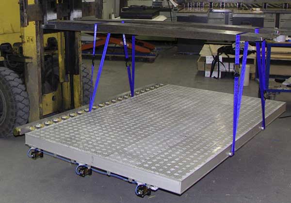

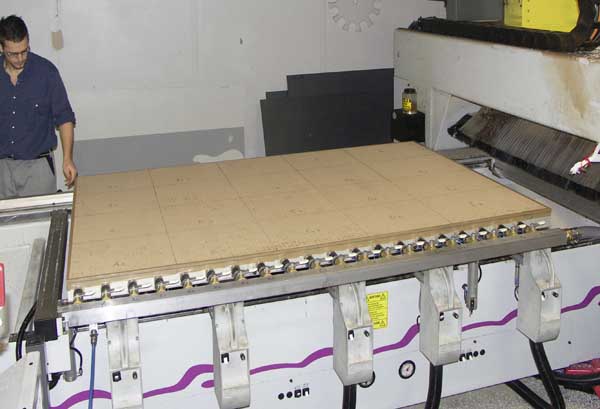

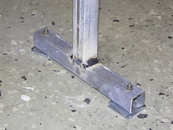

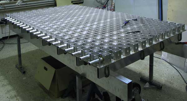

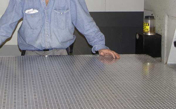

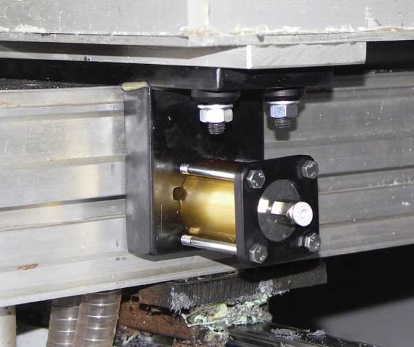

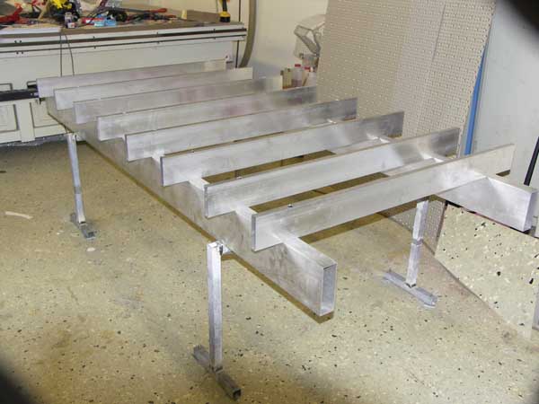

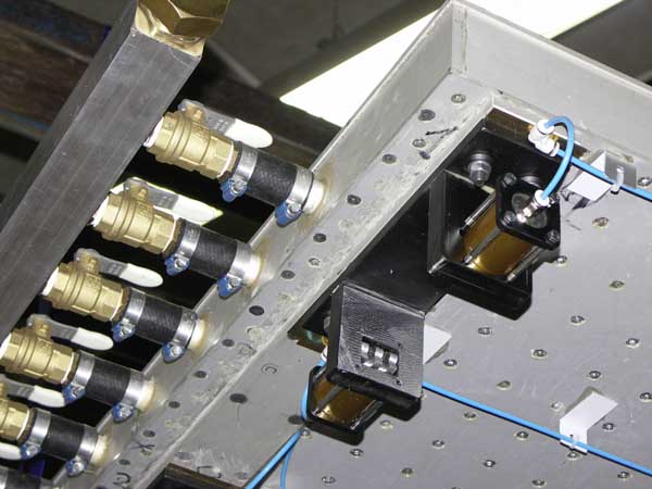

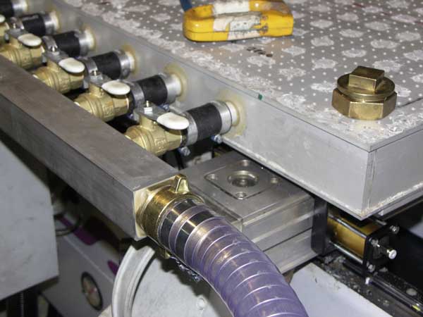

Witam, przed kilku laty (2006) poproszono mnie o zrobienie
stołu próżniowego do maszyny Homag. Duża hurtownia tworzyw sztucznych
miała kłopoty z obróbką cieńszych arkuszy materiału na maszynie wyposażonej
w przesuwne belki i stopki ssące.

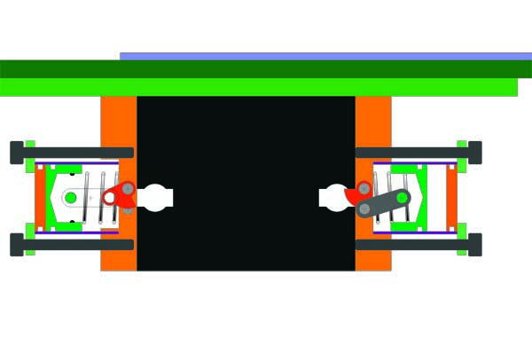

Stół miał być nakładką zakładaną i zdejmowaną z maszyny wiele razy dziennie
więc mocowanie musiało być bardzo szybkie.
Stół musiał być sztywny i odporny na wibracje a jednocześnie lekki.
Mocowanie powinno łączyć stół z konstrukcją maszyny w jeden monolit.

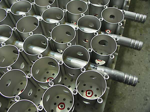

Następnym żądaniem było podzielenie go na 20 stref sterowanych zaworami,
problemem było brak miejsca pod stołem na 20 króćców i plątaninę węży.
Zrobiłem to inaczej.

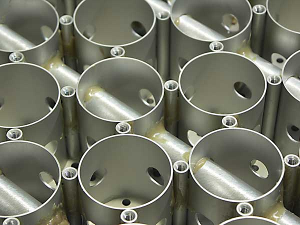

Konstrukcja była klejona ale również skręcana śrubami. Wszystkie detale
były z aluminium o podwyższonej wytrzymałości.
Powierzchnie detali były odpowiednio przygotowane - anodowane bez
końcowej operacji uszczelniania. Klej - Araldit.
Ławę montażową wypoziomowałem używając dwóch lamp halogenowych,
czterech profili aluminiowych, papieru gazetowego i zmrużonego oka :-).
Dokładność była większa niż, +- 0,1 mm na całej powierzchni ławy.
Stół jest używany do dzisiaj.
Przedstawiam tu tę konstrukcję dla tego że była przede wszystkim klejona.
Okazała się również niezwykle sztywna. Mogła by być wspaniałą podstawą
albo ,,ramą'' frezarki ze zintegrowanym stołem próżniowym.
Resztę widać na zdjęciach.
Pozdrawiam, AndrzejJS

Argument za klejeniem to taki sobie :) zawsze to klej +śrubka :)
Ale stół rewelacja !!! Dzieki wielkie za inspirację , zrobię sobie podobny ( bez aż tylu sekcji) na moją plazmę. :)
