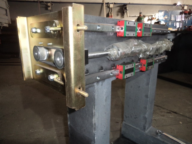

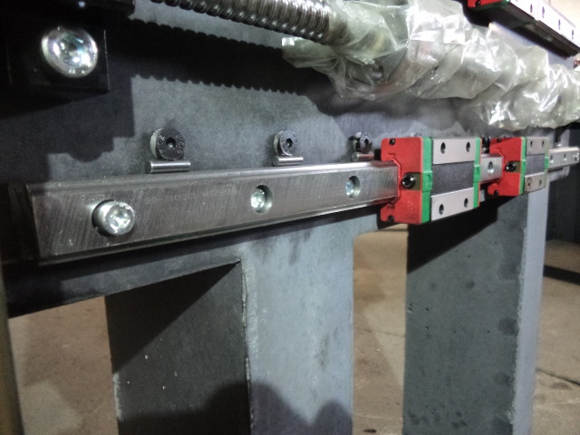

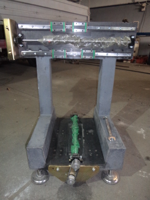

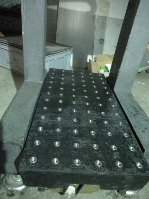

Krok po kroczku, krok za kroczkiem....Na dzień dzisiejszy mam to ObrazekObrazekObrazek Ale jest też w 99% gotowa forma do stolika. Może będzie do końca roku odlany. Odnośnie ostatniego posta i firmy Compotech. Znam firmę, a przede wszystkim część załogi. Byłem tam nie raz. To zaskakujące jak prostymi środkami można osiągnąć wspaniałe efekty. Ale analiza komputerowa modelu stoi u nich na wysokim poziomie.

Podoba mi sie profesjonalne podejscie do dociskania prowadnic do baz...

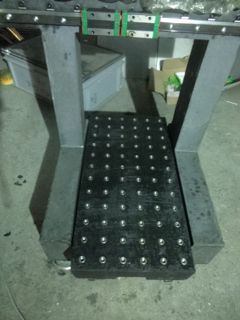

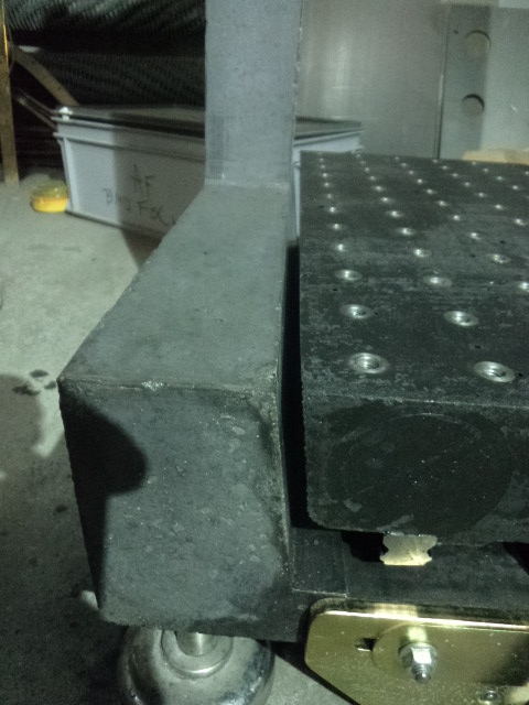

Cześć. Więc zdążyłem przed końcem roku. Kolejna cegła jest. ObrazekObrazek
Fajnie wyszło wzajemne spasowanie elementów.Obrazek Tutaj będzie uszczelnienie, choć jeszcze nie wiem jakie. Raczej stalowa taśma.

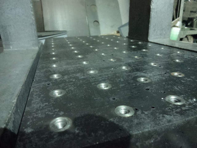

Powierzchnia też wyszła fajnie, choć jeszcze muszę powalczyć odpowietrzaniem formy. Chyba, że mi worek próżniowy gdzieś puszczał a nie zauważyłem. Obrazek . Czekam na konstruktywną krytykę.

Krytyki jako takiej pewnie nie będzie za dużo, bo mało osób ma doświadczenie z lastriko ;)
Do stołu będziesz przykręcał jakąś płytę metalową? Będziesz go obrabiał?
Masz jakiś czujnik na statywie? Chętnie dowiedziałbym się, jakie odchyłki na stole pokazuje czujnik posadowiony na boku ramy.

piotrpiaskowy pisze:Powierzchnia też wyszła fajnie, choć jeszcze muszę powalczyć odpowietrzaniem formy. Chyba, że mi worek próżniowy gdzieś puszczał a nie zauważyłem.
Moim skromnym zdaniem odpowietrzanie to za mało...
Tutaj zdało by egzamin wirowanie choćby i buławą...

Post napisał: piotrpiaskowy » 20 gru 2014, 15:51
251mz, jasne, że wibruję. Ale ta mieszanka nie przypomina w konsystencji zwykłego betonu. Tutaj niestety jest ścisła relacja pomiędzy ilością wody zarobowej - płynnością - skurczem. Trza tak żonglować, żeby otrzymać założony rezultat. No i w wypadku moich założeń lepsze są pory niż skurcz. Ale ogarnę i to.

Post napisał: 251mz » 20 gru 2014, 16:00
piotrpiaskowy pisze:No i w wypadku moich założeń lepsze są pory niż skurcz
Nie są chyba one jakoś specjalnie dokuczliwe te pory a tylko estetyka cierpi?
Z resztą można je "zaszpachlować" żywica 2k ...
