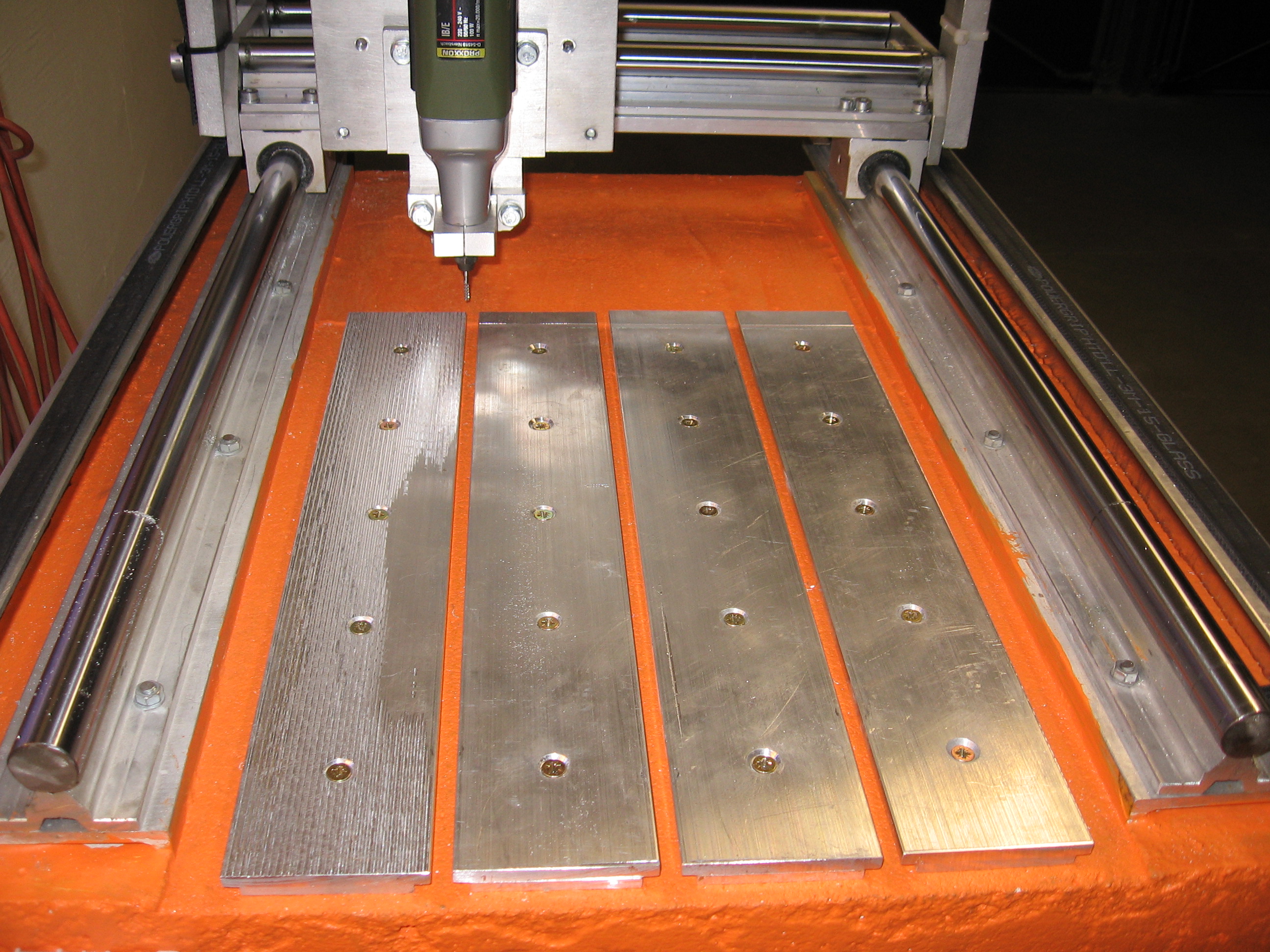

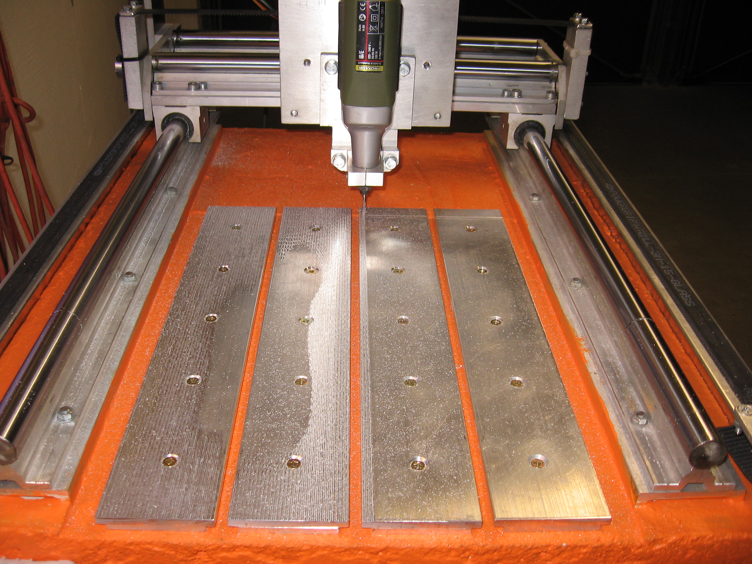

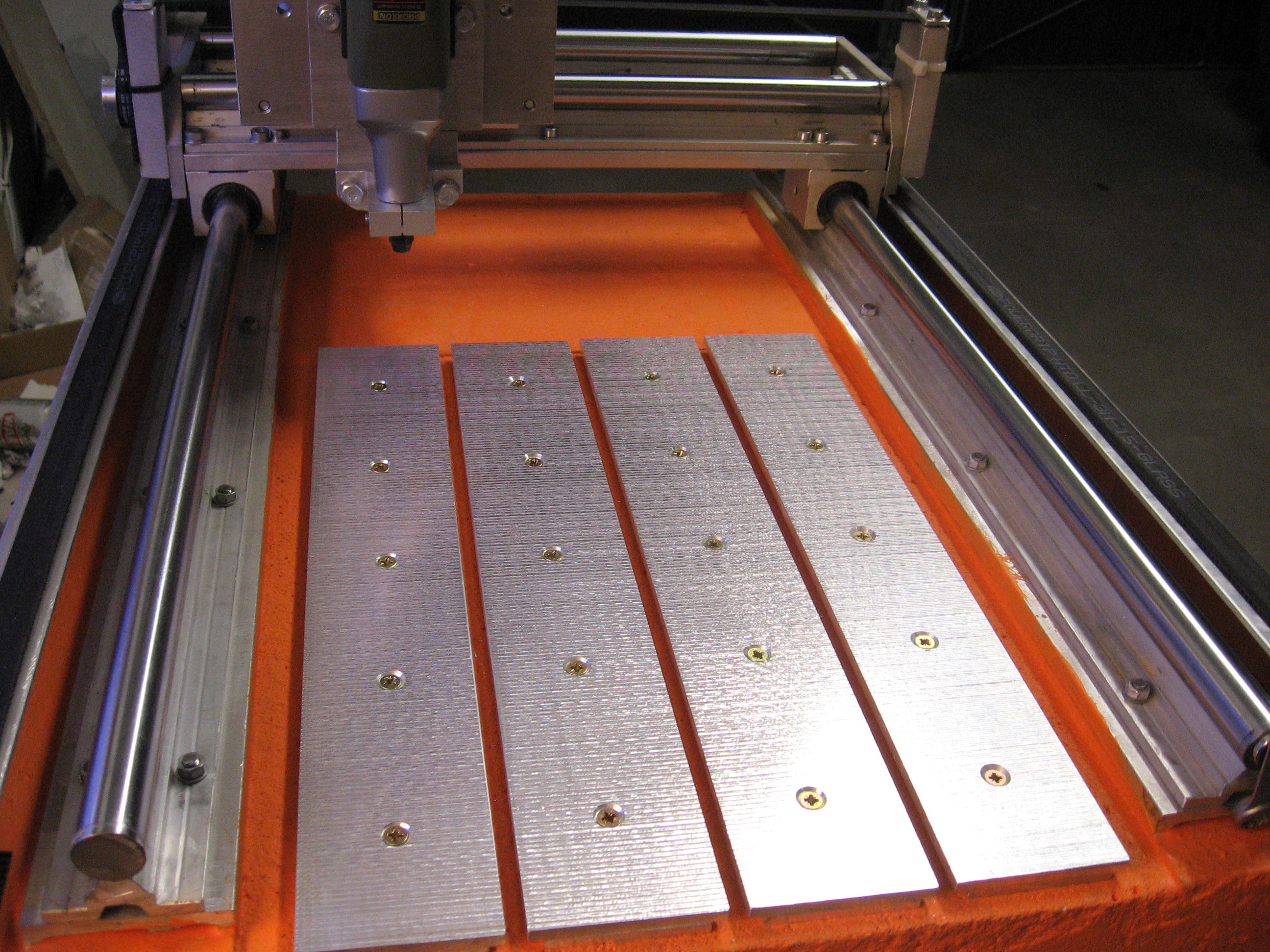

Panowie, pięknie :) Właściwie skończona robota :)
Oczywiście obrazki:
ObrazekObrazek
To drugi przejazd, tym razem w osi X. Zagłębienie 0,08mm, 20000obr/min, posów 1,8m:
[youtube][/youtube]
Ale żeby nie było za dobrze... Panowie jak sprawdzić/ustawić prostopadłość osi Z do stołu?
Czujnik zegarowy i kątownik precyzyjny ;-)
Pozdrawiam Marcin
diodas1
Posty w temacie: 35
Posty: 2787
Lokalizacja: Wrocław
#323
Post napisał: diodas1 » 20 wrz 2013, 23:03
Prostopadłość ruchu osi z mierzy się czujnikiem zegarowym zamocowanym na tej osi. Na stole ustawiasz i mocujesz nieruchomo kątownik stalowy:
a czujnik zegarowy mocujesz do osi z tak żeby jego końcówka podczas ruchu osi ślizgała się po pionowym ramieniu kątownika. Czujnik przy tych pomiarach usytuowany jest poziomo. Robisz kilka takich pomiarów przy różnych usytuowaniach kątownika wobec stołu. Po wykonaniu odpowiednich korekt w konstrukcji następnym krokiem jest prostopadłość samej osi wrzeciona:
W uchwyt frezarki trzeba włożyć coś w rodzaju korby na której ramieniu mocuje się czujnik zegarowy skierowany końcówką pomiarową w dół tak żeby dotykał do powierzchni stołu. Obracasz ręcznie tą korbą a czujnik pokazuje czy we wszystkich położeniach jest tyle samo. Jeżeli nie to ... sam się domyślisz co trzeba podregulować żeby oś frezarki była idealnie prostopadła do stołu. Oczywiście tym razem regulacje nie dotyczą już mechanizmów osi z tylko zamocowania wrzeciona.

No to już jasne. Tylko kątownik trzeba załatwić.
Tak apropo to od wczoraj byłem mocno nie pocieszony, bo okazało, się,że ceowniki w betonie wybrzuszyły się na środku wyginając wałki i po planowaniu stołu na środku jest górka. Dziś się okazało, że to kątownik jest krzywy :) Muszę jakiś lepszy załatwić.
