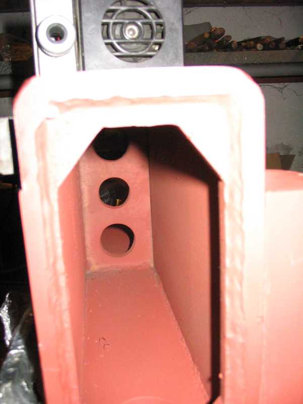

Post napisał: termit_tm » 04 kwie 2008, 13:46
jarekk pisze:
No i jest problem. Podobno profil 100x100x8 to jest zachodnia norma i trzeba by to sprowadzić, czyli gigantyczny koszt. Ale zaproponowali mi połączeni dwóch ceowników 100x6mm. Wtedy mógłbym wspawać w środek jakieś dodatkowe żeberka.
Obejrzy kostrukcje kolegi gmaro - on tak robił
termit tez tylko u mnie jest to spawane w całości z blachy 10mm
wzmocnienie bellki.jpg (32.21 KiB) Przejrzano 1491 razy

Post napisał: mag2211 » 04 kwie 2008, 14:15
No ale jak technicznie to wygląda ? Bo nie wyobrażam sobie wpychania elektrody w prawie gotowy profil lub już zamknięty profil na długość powiedzmy 30 cm w celu zespawania ostatniej czwartej ścianki do żeberka ? Jak to robicie ?

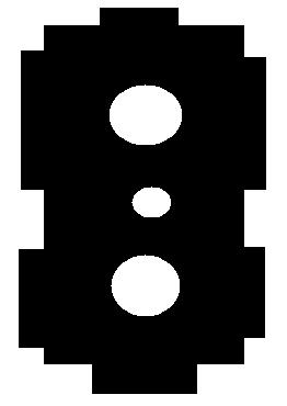

Post napisał: termit_tm » 04 kwie 2008, 14:39
można zrobić nacięcia w tych ceownikach a wzmocnienie wykonać jak na zdjęciu niżej wtedy niema problemu tego pospawać jednak jeśli chcesz za wrzeciono użyć dremla to nie widzę sensu tego robić ceowniki maja zazwyczaj grube ścianki

Post napisał: mag2211 » 04 kwie 2008, 14:55
Najprawdopodobniej przystosuję jakąś frezarkę, może Bosh albo Metabo. Jeśli dremelek to tylko na jakiś czas do momentu kupienia czegoś konkretnego.
Dzięki za wskazówkę.
A czy nie wystarczyło by nawiercić parę otworków i w nich zrobić spawy ?

Post napisał: termit_tm » 04 kwie 2008, 15:03
pamiętaj tylko ze nie obejdzie sie bez wyżarzania i frezowania wszystkiego po tylu operacjach spawania....
i nie zapomnij że to co proponujesz to frezarki do drewna (ewentualnie krótkoterminowo coś twardszego z małym zagłębieniem itp.) a ty konstrukcje robisz jak co najmniej do aluminium oczywiście lepiej mocniej niż za słabo
