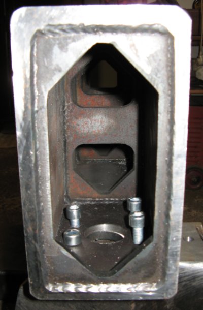

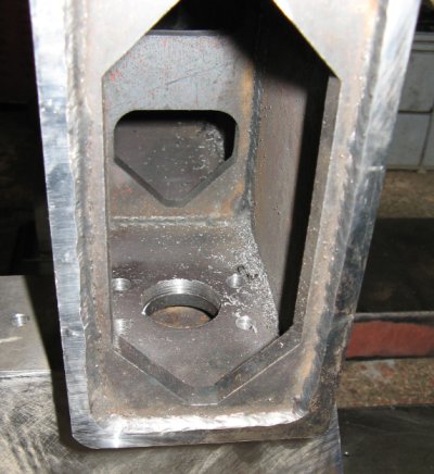

Sprawa dość prosta spawasz 3 ściany potem żebra do środka a na koniec kładziesz 4 blachę z nacięciami tak aby można było pospawać żebro oraz potem całość .mag2211 pisze:No ale jak technicznie to wygląda ? Bo nie wyobrażam sobie wpychania elektrody w prawie gotowy profil lub już zamknięty profil na długość powiedzmy 30 cm w celu zespawania ostatniej czwartej ścianki do żeberka ? Jak to robicie ?

Dzięki za wyjaśnienie tej kwestii.
Przemyślałem jeszcze raz konstrukcję bramy. Poniżej co wymyśliłem.
Na pewno zrobię w ten sposób oś X, gdyż wyjdzie to nawet taniej niż z ceowników 100.
To co widzicie to ożebrowane ceowniki gorącowalcowane zwykłe 300 o grubości ścianki 10mm (w rogach 16 mm).
Myślę, że rozwieje to wszelkie wątpliwości co do stabilności.
Opcja droższa zakłada zrobienie z tego ceownika ramion bramy. A opcja hardcorowa pozbycie się profili i dwuteowników na rzecz dwóch ceowników 300, tak że jedno ramię bramy i jedna prowadnica osi Y będą na jednym ceowniku.
