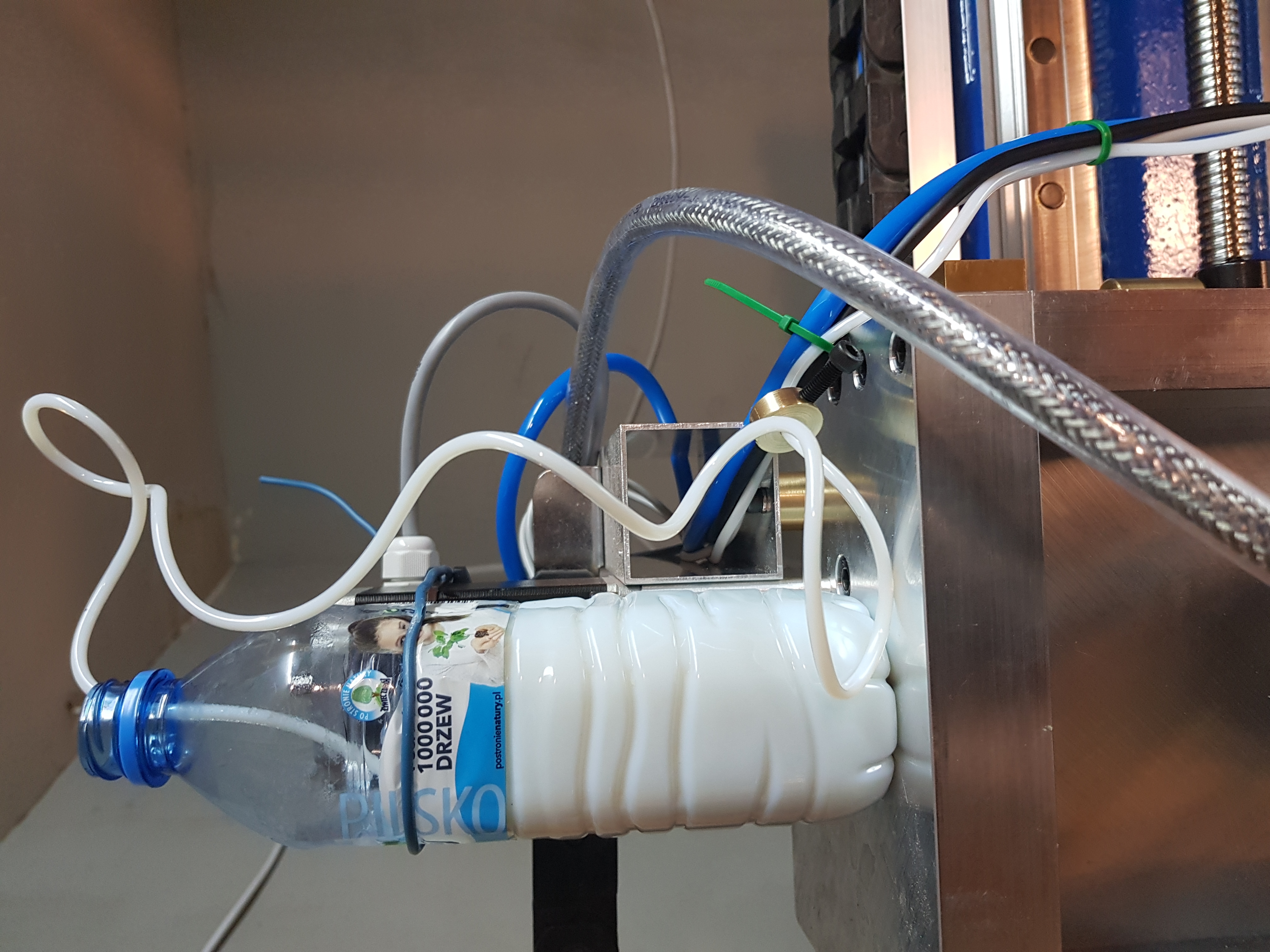

Możesz rozwinąć myśl o tym dlawiku bo u mnie właśnie taki efekt występuje tzn kąpie i pluje.Petroholic pisze:Stolik teowy eltekiem sobie sam wydziergasz
PS Takie masz duże szczury w warsztacie, że musisz frezarkę przypinać łańcuchem żeby nie wyniosły?![]()
PS2 Dołóż zawór dłąwiący na mgłę bo będzie pluć podczas pracy i kapać na wyłączonej

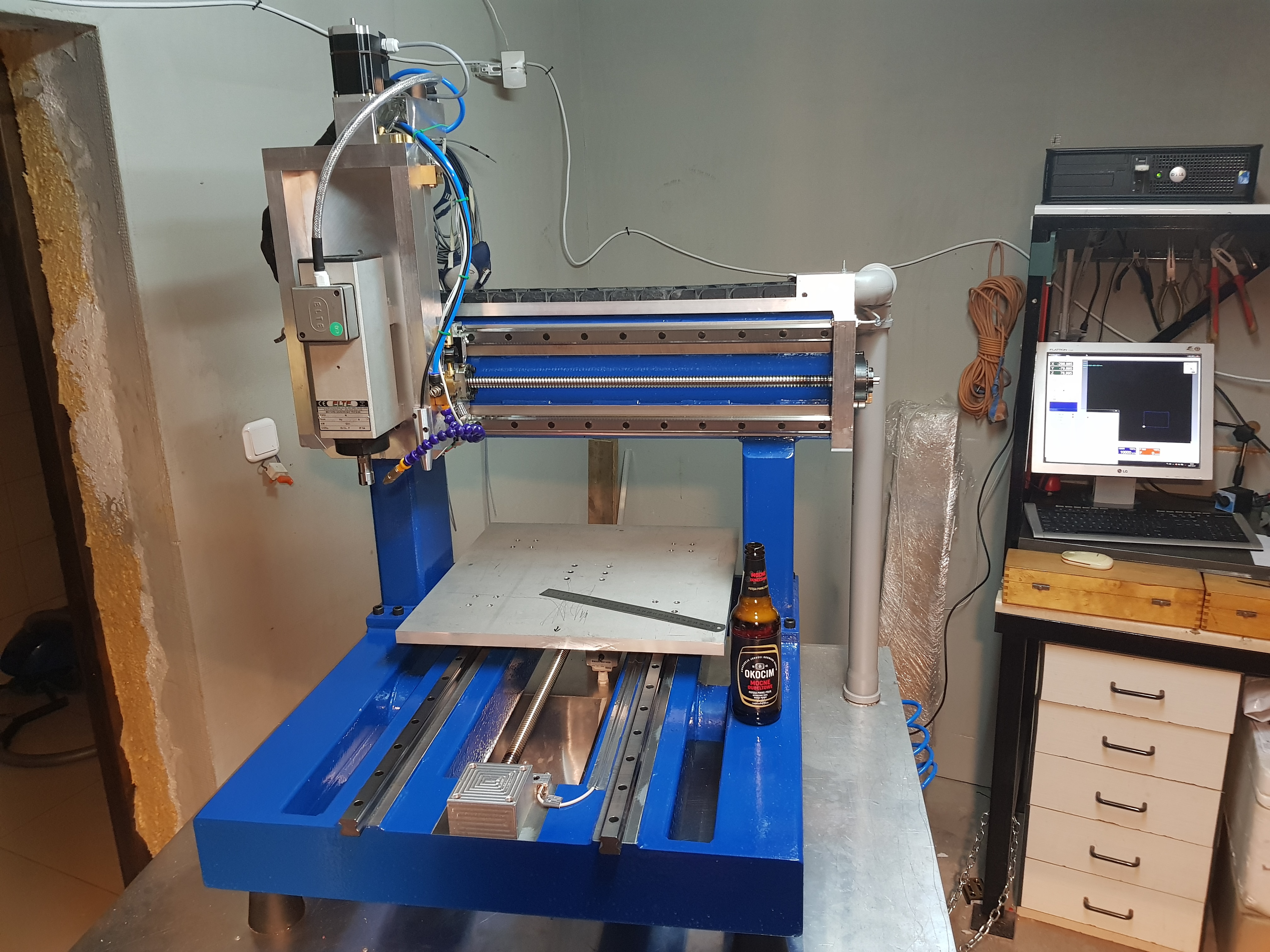

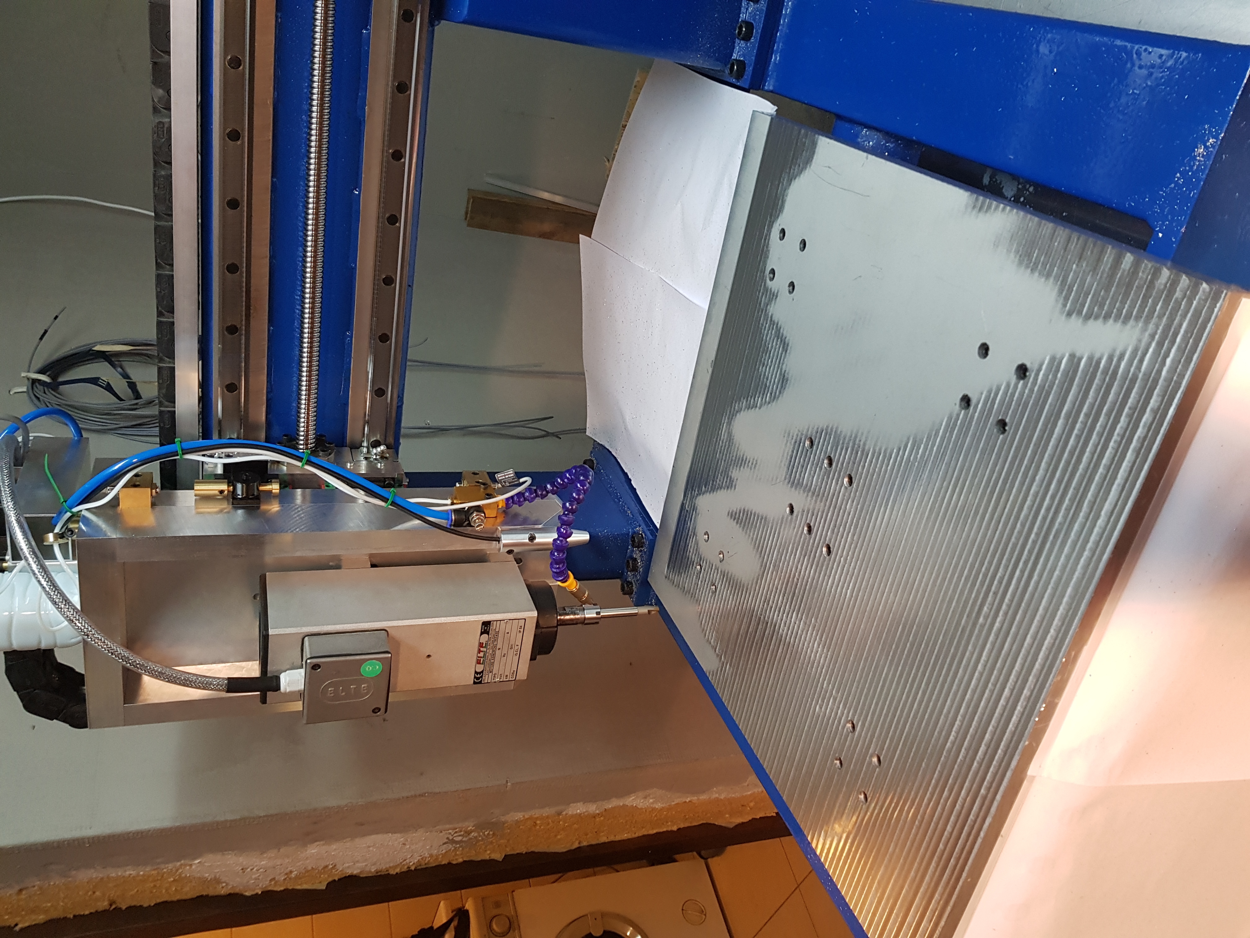

Kilka chwil później... Pierwsze planowanie, teraz na części która wyszła płaska mam zamiar ustawić odpowiednio wrzeciono czyli 90st do stołu. I później zabawa dalej. Do mgieły zrobiłem prowizore i działa
Od razu po próbach z chłodzeniem wiedziałem że coś trzeba z tym zrobić ale nie zdążyłem zamówić zaworków. Co do łańcucha to spostrzegawczy jesteś. W okolicy lubią zajumać jakiś ciągnik trampoliny dla dzieci czy nawet całe ogrodzenia, kilka km dalej często okradają domy... Także staram się jak mogę aby nikt nie wszedł zbyt łatwo w posiadanie rzeczy na które ciężko pracowałem... Poza tym rozwiązaniem jest jeszcze szereg innych ale o tym nie ma co publicznie dyskutować hehe

Są generalnie trzy rodzaje mgieł:
- z 1 zaworem kulowym który tylko odcina powietrze
- z 1 zaworem iglicowym na przewodzie powietrznym (jak u kolegi Bladego)
- z 2 zaworami iglicowymi na obu przewodach (jak u mnie)
W pierwszym i drugim przypadku nie masz fabrycznie absolutnie żadnej możliwości dozowania chłodziwa względem powietrza. Tzn im mocniej dmucha tym bardziej pluje.
Jedynym sensownym rozwiązaniem jest dołożenie zaworu na przewodzie w formie zaworu iglicowego/kulowego/bądź zwykłego ściskanego jak w starych kroplówkach szpitalnych = masz możliwość dozowania ilości płynu = nie rzyga jak mały Kazio po dużym piwie.
[youtube][/youtube]
Drugi problem czyli kapanie na wyłączonej można rozwiązać na dwa sposoby:
- zbiornik na chłodziwo dużo dużo dużo niżej w maszynie niż wylewka mgły = grawitacyjnie po wyłączeniu mgły chłodziwo cofnie się do zbiornika, lub jeśli masz dławik na przewodzie (zaworek) to przy bardzo małym przelocie będzie stało w miejscu chłodziwo
- jeśli zbiornik masz wyżej (jak u mnie) to jedyne wyjście to po prostu zakręcanie zaworu chłodziwa po pracy (jak nie zakręcę to u mnie też kapie ale zbiornik jest 50cm nad wylewką - muszę przerobić ale miałem za krótki wąż)

Nie mam zdjęcia swojej ale u mnie jest bardziej profesjonalna butelka lakiernicza 1l na trytkachBlady pisze:Do mgieły zrobiłem prowizore i działa

Mnie też to czeka bo na flycutterze przy fi>50 wyszła lekka odchyłka od poziomuBlady pisze:teraz na części która wyszła płaska mam zamiar ustawić odpowiednio wrzeciono czyli 90st do stołu.

A tak odnośnie stołu teowego to rozważam jeszcze opcję płyty stalowej i w niej powiercona siatka gwintowanych otworów. Tylko gdzie dorwać precyzyjną płytę stalową typu jak aluminium od gleicha... bo stolik mam już upatrzony z xprojekt chodź też myślę nad wykonaniem tego samodzielnie, ale jakoś mi się to nie widzi nie mam zbytnio pojęcia jak "póścić" frez do Trowka. Czy to powinno być z jakimś wycofaniem czy wolny posów itd... jak na pierwszą grubszą robot to tego nie czuje a stolik jest mi już potrzebny do rzeczy które chcę obrabiać i z którymi myślę że sobie poradze. Cała ta budowe to troche wyprawa z motyką na słońce ale czuje że powoli sobie to ogarnę. Moje jedyne dotychczas doświadczenia z obróbką skrawaniem to nutool i zośka... Więc jest jeszcze przepaść którą muszę przeskoczyć żeby wykrzesać z tej maszynki 100% jej możliwości...[/u]

Ja bym zrobił płaską płytę alu/stal i na to płaskowniki pod frezowane skręcane, potem planowanie powierzchni.
Nie sądzę, że to będzie "gorsze" czy jakieś bee względem nowego stolika teowego.

Wymiar jaki mnie interesuje to mniej więcej 500x500 ostatecznie zobacze jak sięga wrzeciono w Y i może to być np 500x480. Kręcenie frezowanych płaskowników jakoś mi nie leży, chociaż nie mówię że to złe rozwiązanie. Po planowaniu stołu to nie wiem czy nawet nie przemyślę Tstołu z jakimiś rowkami do spływu chłodziwa. Bo widzę że w momentach gdzie dałem sporo chłodziwa powierzchnia wychodzi o niebo lepsza i możeprzy bardziej wymagających detalach czy nawet jakiejś stali fajnie było by zrobić jakiś obieg i lać jak z kranu

NigdzieBlady pisze:A tak odnośnie stołu teowego to rozważam jeszcze opcję płyty stalowej i w niej powiercona siatka gwintowanych otworów. Tylko gdzie dorwać precyzyjną płytę stalową typu jak aluminium od gleicha...
Nie jest złe ale jest odrobinę słabsze niż lity stół... Ja właśnie pracuję nad konstrukcją łączoną stal/alu stołu teowego dla klienta ale on sporo mniejszy jest... Jakieś 300x400... Ale 500x500 też na maszynę wejdzieBlady pisze:Wymiar jaki mnie interesuje to mniej więcej 500x500 ostatecznie zobacze jak sięga wrzeciono w Y i może to być np 500x480. Kręcenie frezowanych płaskowników jakoś mi nie leży, chociaż nie mówię że to złe rozwiązanie.
Fajnie dla freza i materiału, niefajnie dla operatora bez pełnej zabudowy maszynyBlady pisze:fajnie było by zrobić jakiś obieg i lać jak z kranu
