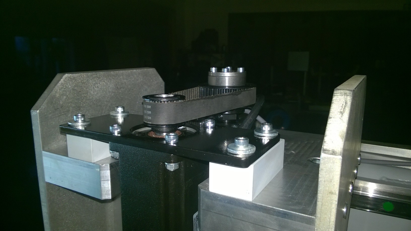

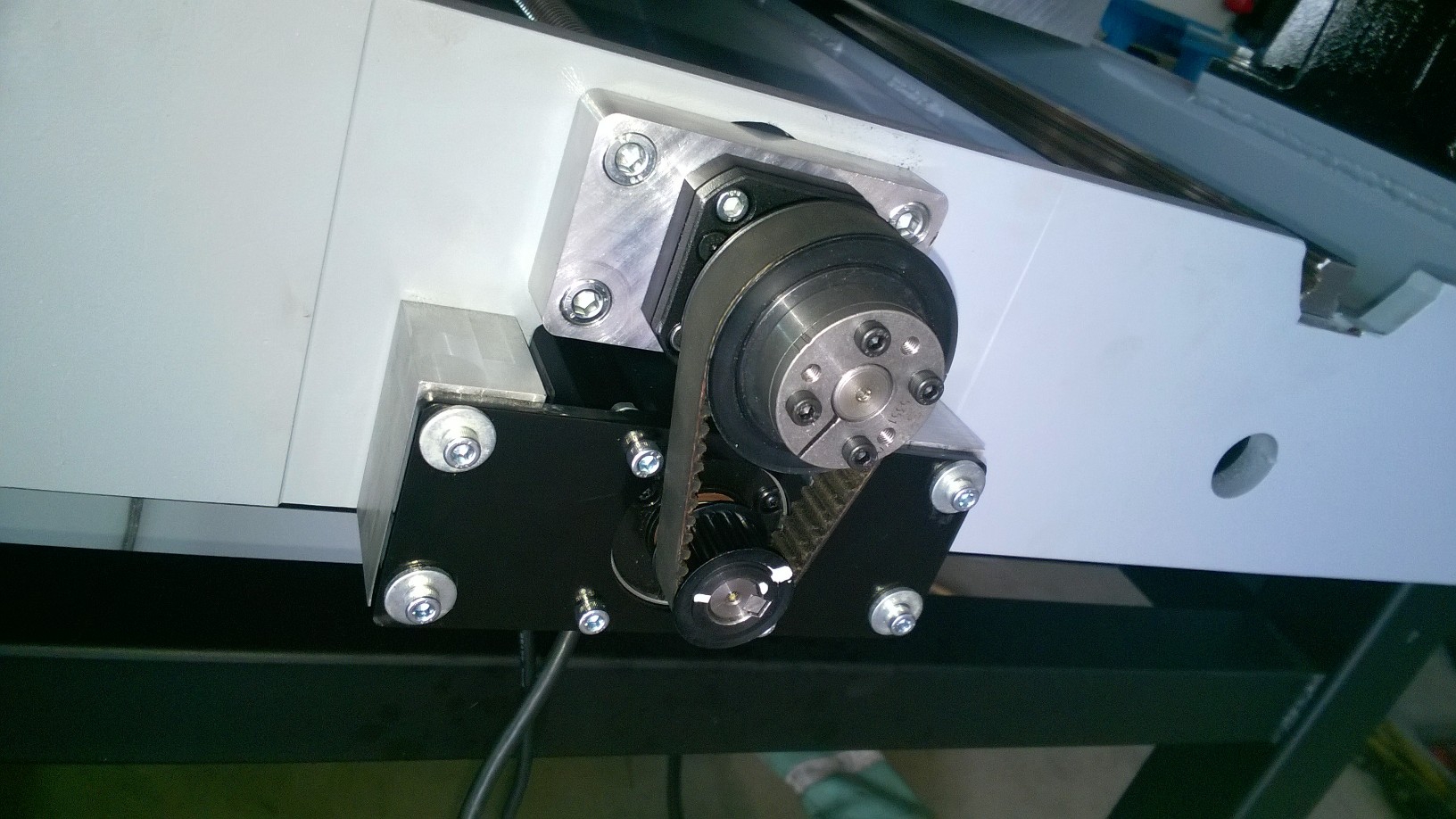

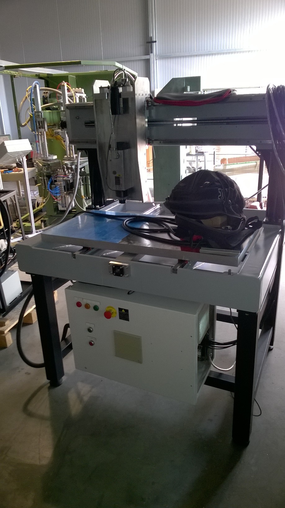

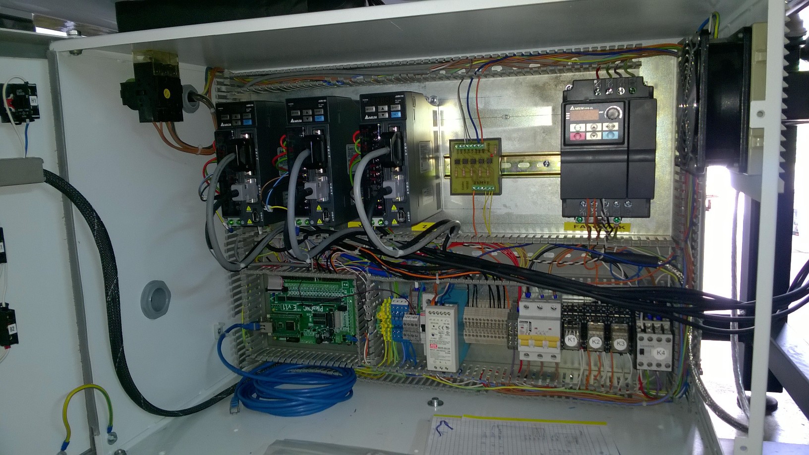

koło na silniku jest na stale zamocowane na klinie plus brok dociskający klin do ośki silnika
a na śrubie zastosowana jest tuleja BK
W zasadzie są to 2 stożki przeciwnie do siebie i skręcane wtedy jeden wewnętrzna powierzchnią zaciska sie na śrubie a 2 zewnętrzna na wytoczeniu w kole pasowym .
Zastosowałem to bo jest wygodnie przestawić oś w silniku podczas bazowania na index w miejsce które mi pasuje czyli trochę ponad pół obrotu po zjeździe z krańcówki
