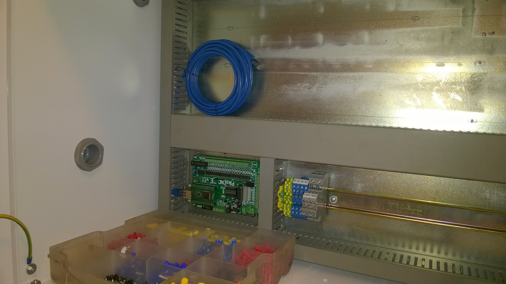

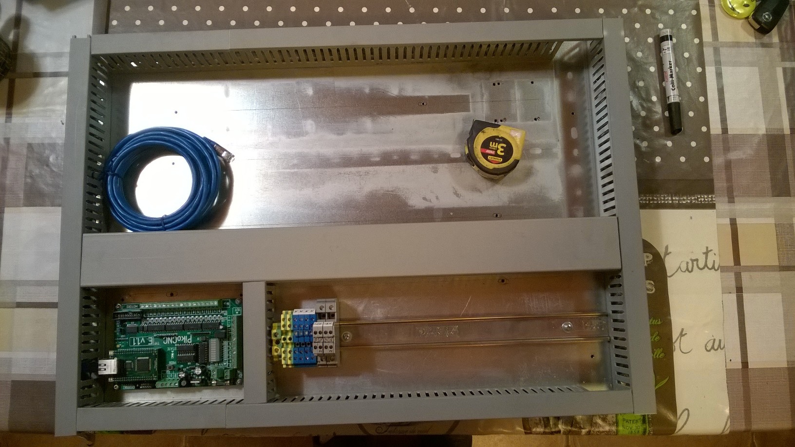

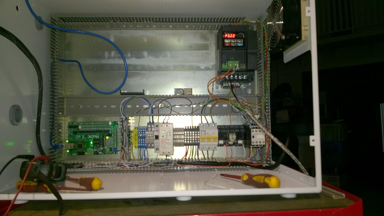

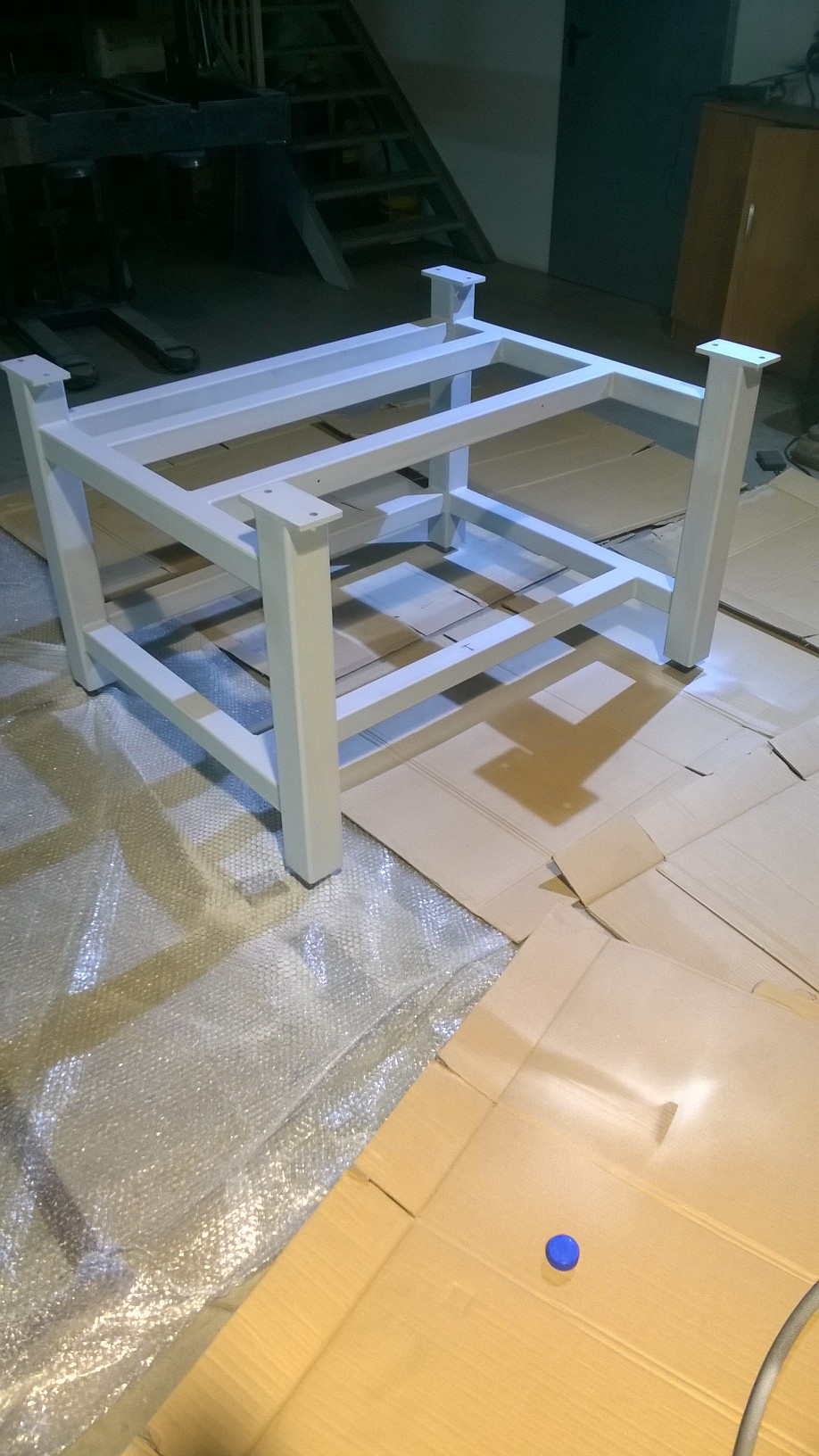

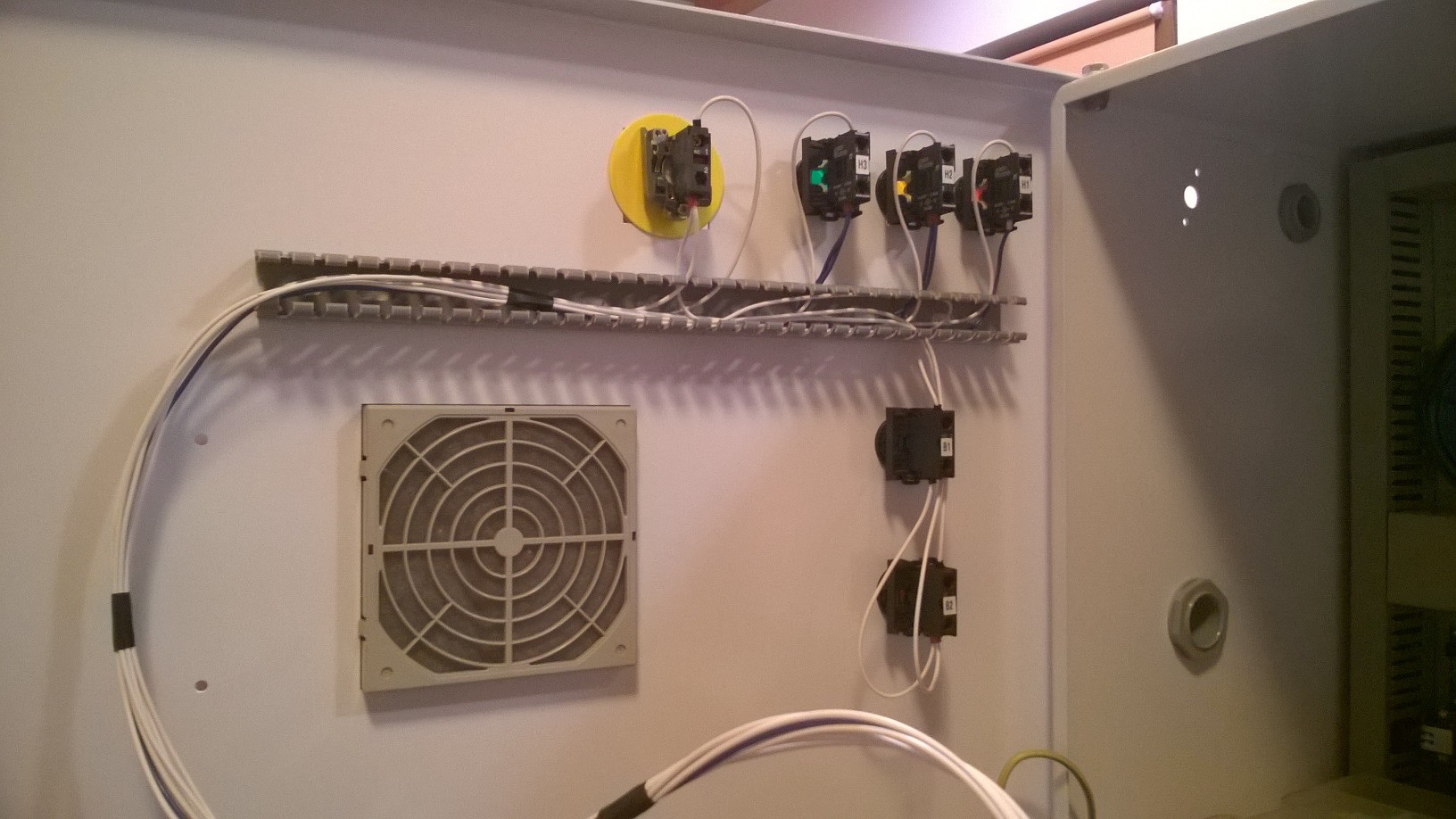

Pomalutku składam sterowanko.

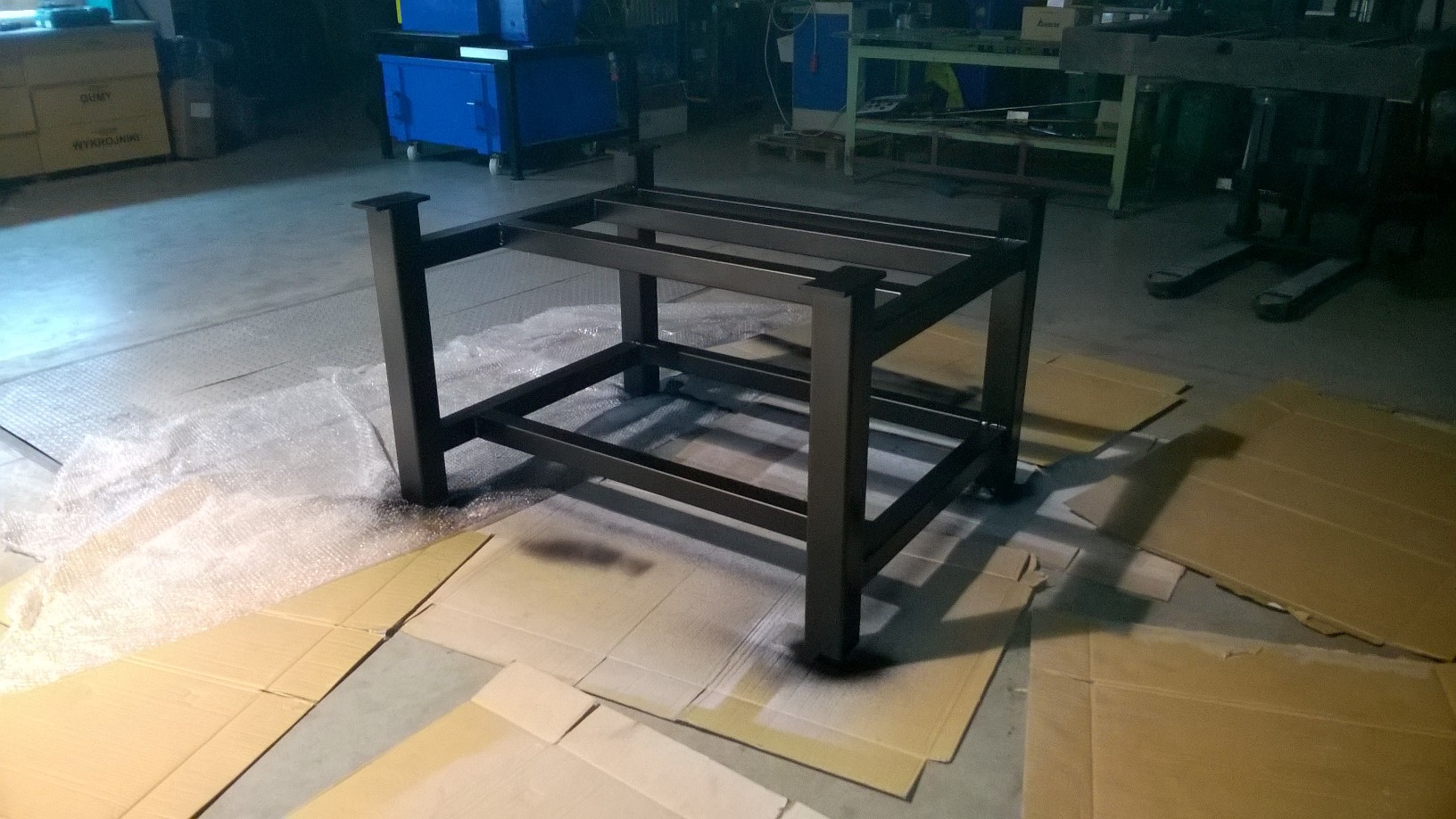

Podkład
Kolor

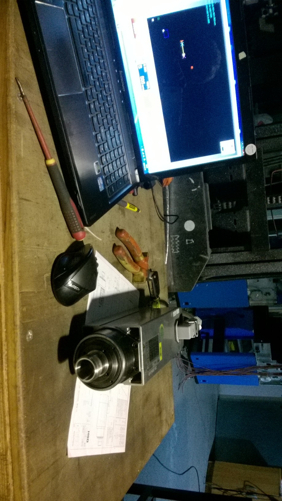

Filmik z docierania łożysk w hsd

Post napisał: adam Fx » 17 lut 2016, 01:21
Jesteś na podobnym etapie co ja ... jaki mas pomysł na wyprowadzenie kabla z piko poza szafę - nie wiem jak to ładnie rozwiązać bo z powodu wtyku przez dławik nie przeciągnę ;/
Przy okazji jak byś chciał podłączyć sobie impulsator F do PIKO to w przykładzie i w instrukcji jest błąd powinno być H L L w PLC (pisze bo dosłownie przed chwilą to rozkminiłem)

Post napisał: lukaszbioly3 » 17 lut 2016, 06:59
na którymś zdjęciu powyżej widać jak z skrzynki wystaje taka szara dławnica przez nię chce puścić w czymś takim do pulpitu sterującego
http://allegro.pl/rura-karbowana-ziemna ... 64638.html

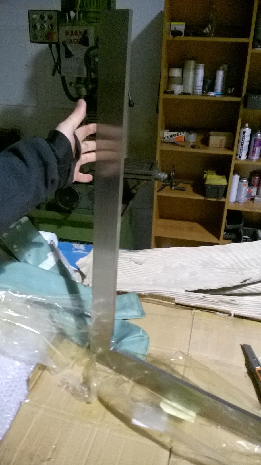

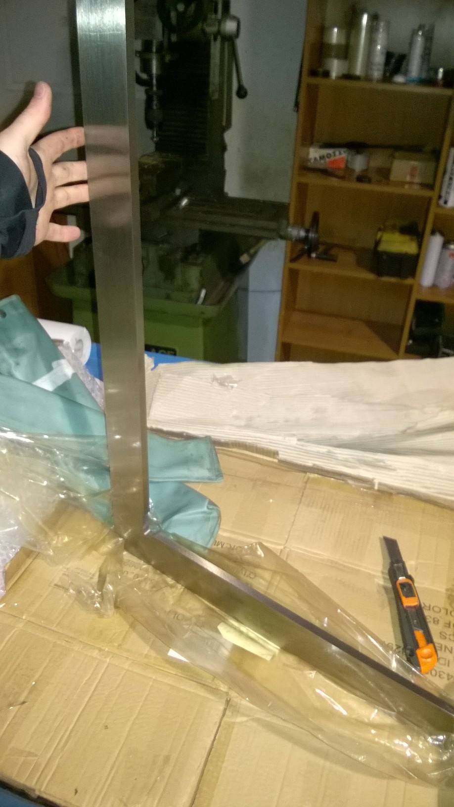

Post napisał: lukaszbioly3 » 27 lut 2016, 15:23

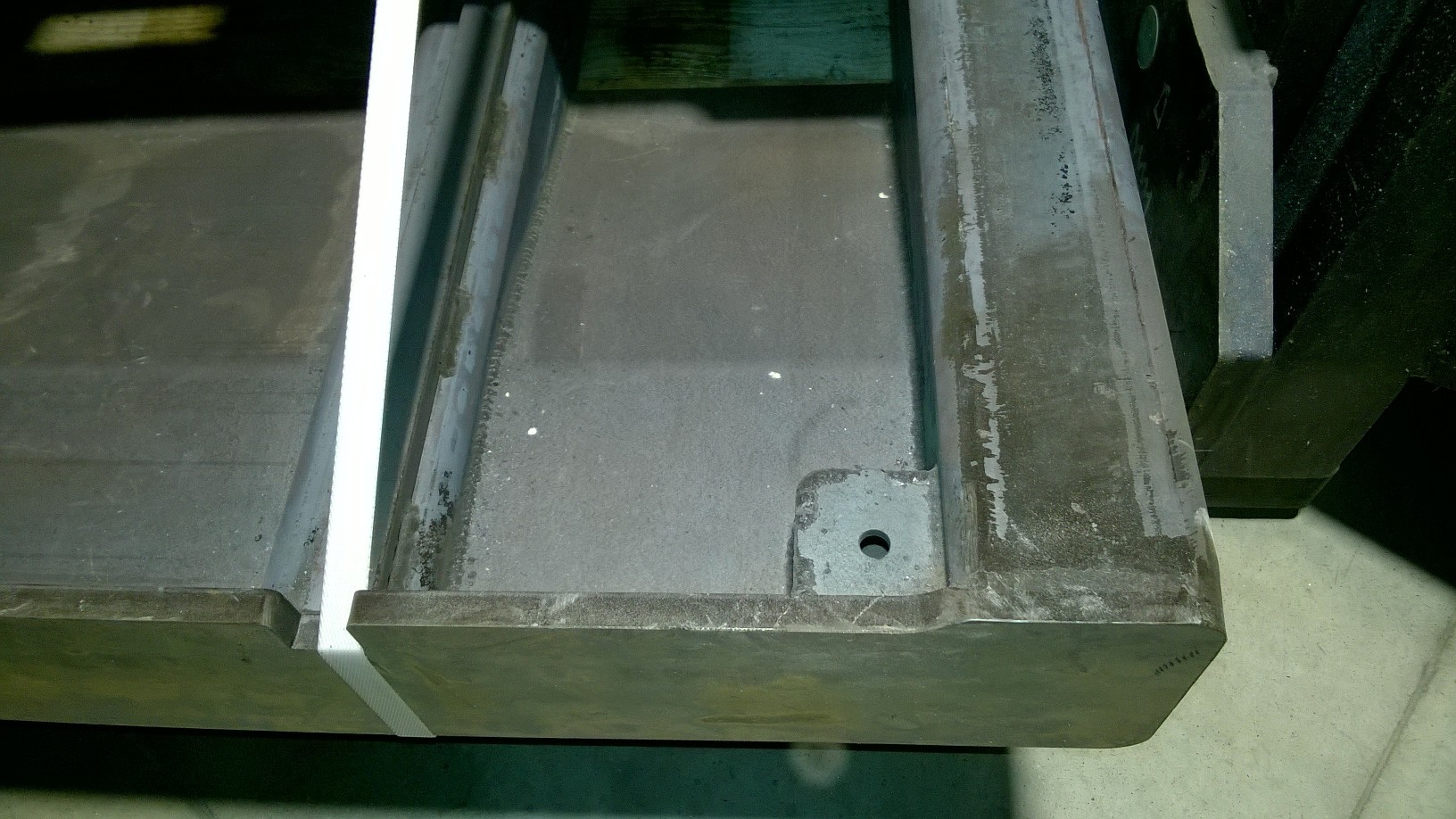

A tu kątownik precyzyjny niestety tylko w 2 klasie i konstrukcja po wyżarzeniu.
Będę szukał liniału może ma ktoś z forumowiczów ewentualnie pożyczyć tak za jakiś miesiąc. Obiecuję że będę obchodził się z nim jak z jajkiem ;d

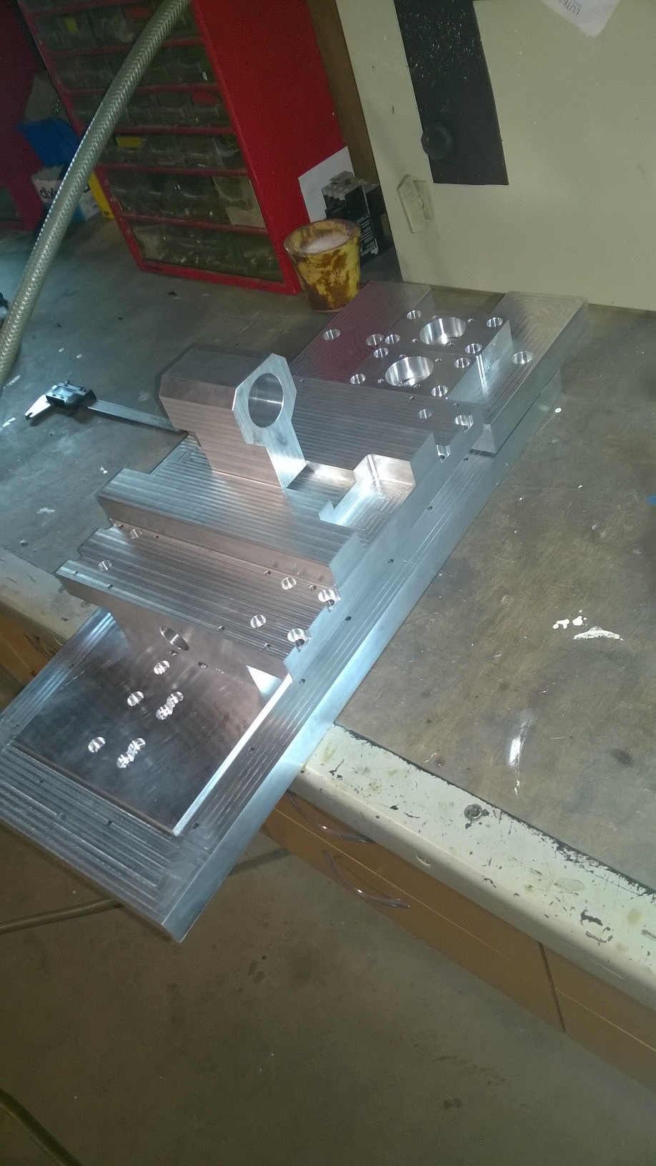

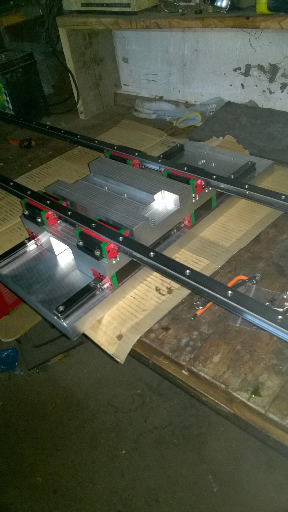

Post napisał: lukaszbioly3 » 14 mar 2016, 22:40
Takie tam kawałki

#20
Post napisał: avatar_mk » 15 mar 2016, 17:32
Konstrukcja jest solidna (mocniejsza od mojej) i nawet przy stali nie powinna wyć a jak coś, można zawsze czymś zalać. Przy obróbce stali zależy czym i jak i pewnie lepsze by było inne wrzeciono. Nie zawsze się wszytko da obrabiać szybko HSM.
