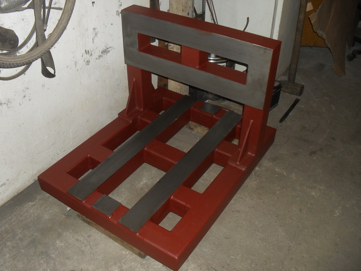

Przed świętami kupiłem sobie tarczki ścierne do kątóweczki. Profile zamknięte wyszlifowałem i pomalowałem farbą Corizon eliminującą ogniska rdzy w kolorze czerwonym tlenkowym.

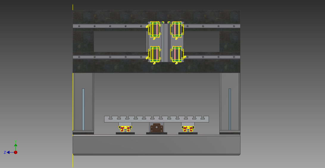

Problemik i nabytek
Witam, dawno nie aktualizowałem wątku. Tępo prac, zakupów spowodowane jest brakiem funduszy, także powoli do celu.
Mechanikę zamierzam oprzeć na prowadnicach liniowych Hiwin 20, wózkach CA i CC.
Mam pewną wątpliwość odnośnie różnicy wysokości między wózkami a obudową nakrętki kulowej pod stołem teowym. W projekcie wychodzi około 2cm. Dodaje załącznik by zaobrazować problem.
Różnica wynika z tego, że w trakcie zmieniłem założenia bo pierwotnie chciałem robić na wałkach podpartych. Myślałem aby między wózkami a stołem dodać takie dystanse (kostki aluminiowe). Zlecić to frezerowi aby już natrasował i wywiewrcił otwory. Przydałoby się chyba od spodu stołu wyfrezować dwa rowki na nieznaczną głębokość aby jak najdokładniej wpasować te kostki i przykręcić do stołu. Jeśli macie jakiś swój pogląd na to proszę o podpowiedzi.

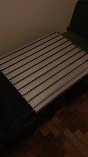

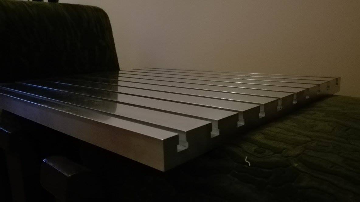

Dziś odwiedził mnie kurier. Firma XPROJEKT Michał Socha wykonała mi oto taki stoliczek:
Pozdrawiam i zachęcam do dyskusji:)

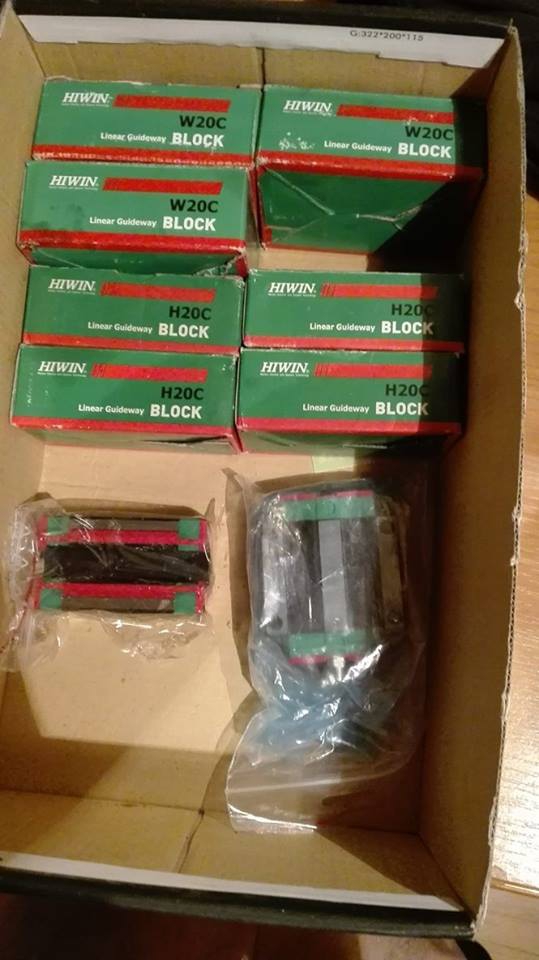

Nabytki
Nabyłem wózki HGH20-CA oraz HGW20-CC w dobrej cenie:) Powoli pchamy to do przodu:)

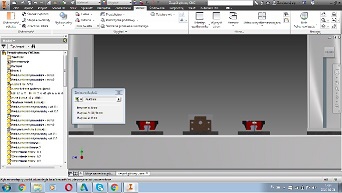

1. Mam pewną wątpliwość. Myślę nad kupnem krzyżaka cnc od użytkownika Bakprint na allegro. Otrzymałem od tego Pana edrawing i zamodelowałem krzyżak wiążac go z moją istniejącą konstrukcją. W projekcie jak widać prowadnice nie wychodzą na środku baz (płaskownik 10mm). Aby uniknąć wykonywania krzyżaka na zamówienie mógłbym tak zostawić. Napewno nie jest to estetyczne rozwiązanie. Ale mam do Was pytanie czy wpłynie to na sztywność znacząco?
2. Kolejne pytanie mam odnośnie problemu związanego z zmianą założeń konstrukcyjnych. Otóż gdy osadzę śrubę w blokach łożyskowanych to poziom obudowy nakrętki kulowej jest o ok. 19mm wyżej od poziomu wózków. Myślałem nad takim rozwiązaniem jak na zdjęciu. Dodanie dystansów z aluminum z przelotowymi otworami rozwiązałoby sprawę. Nie jestem pewny czy jest to dobre rozwiązanie. Macie jakieś propozycję?
