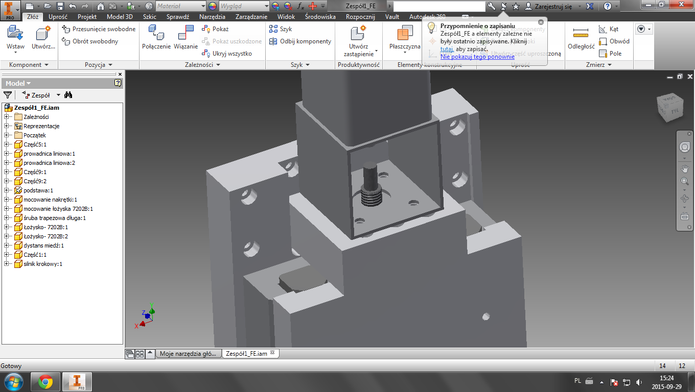

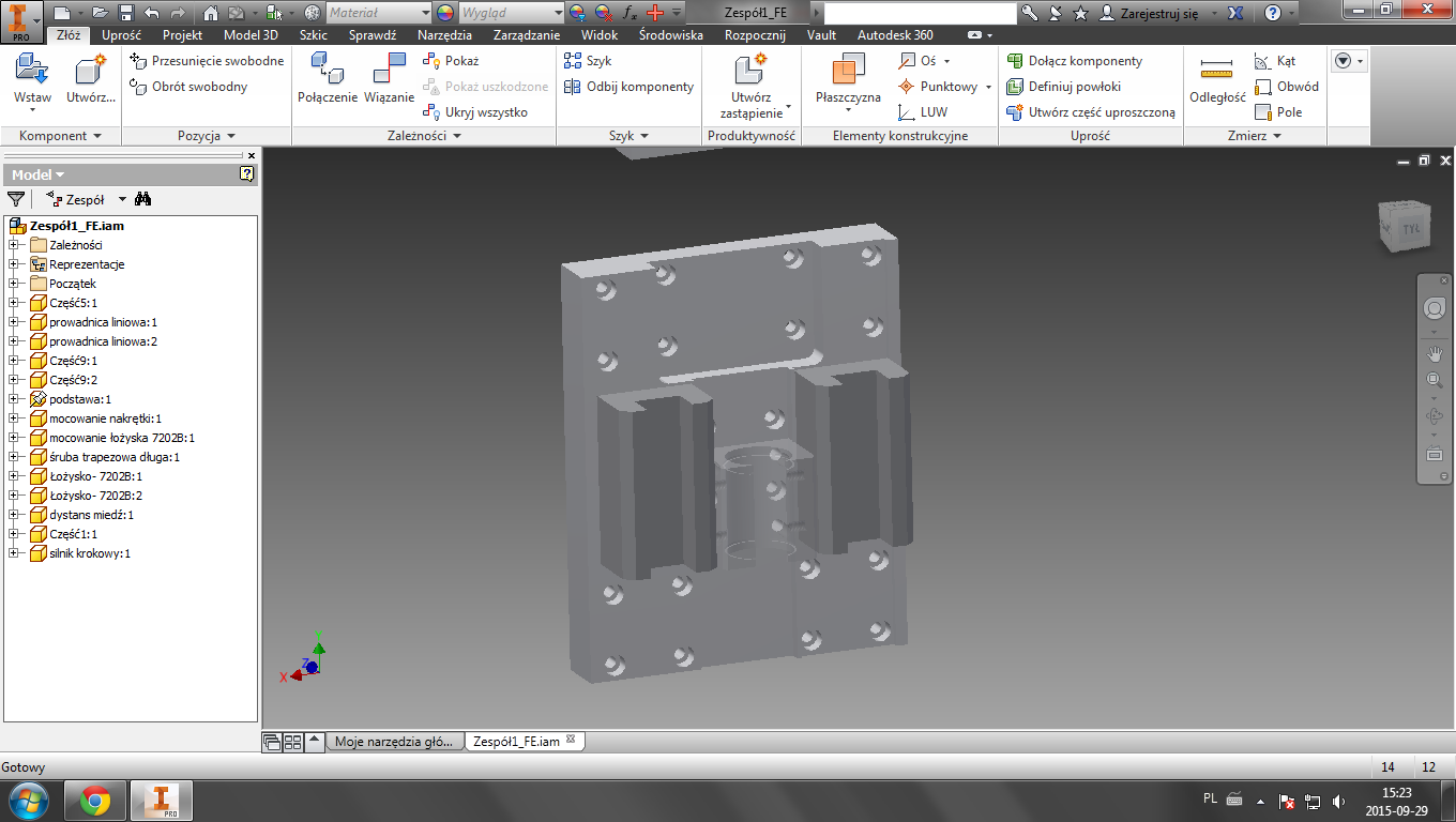

Zetka skończona, najważniejsze z tego co zmienione to baza dla jednego wózka i wybrana jak najmniejsza ilość alu żeby nie osłabiać konstrukcji.
Teraz biorę się za belkę i resztę.
