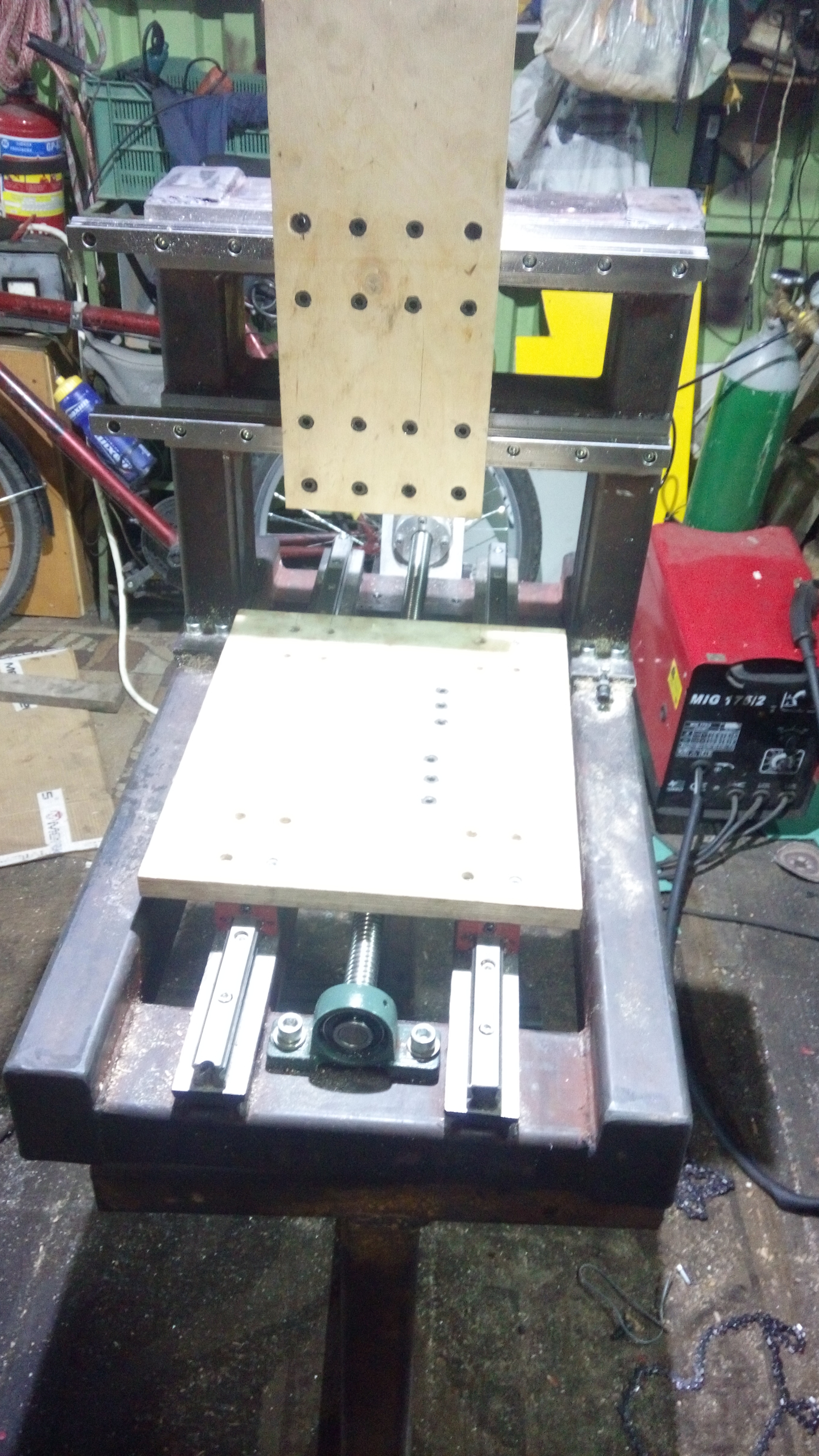

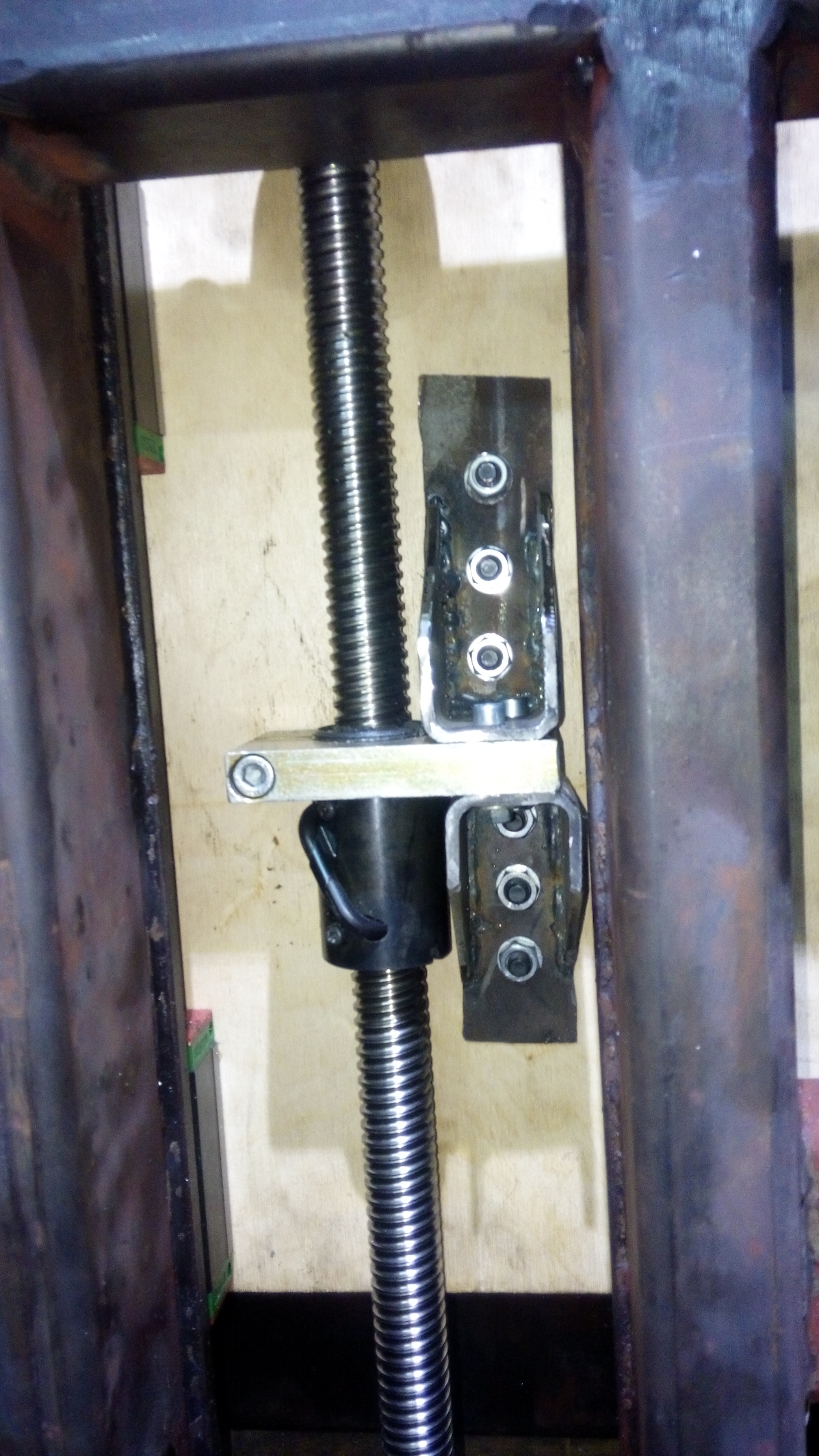

Post napisał: Tiwin » 28 maja 2015, 23:17
zamówione elektrowrzeciono z aliexpress z wysyłką z anglii...
Czas się pochwalić postępami...
Blat i zetka w sklejce brzozowej- 21mm - brakło funduszy- po uruchomieniu planuje samemu zrobić zetkę z alu.
Zastanawia mnie tylko jak mogę zaoszczędzić na łożyskowaniu osi Z w drewnie.
W osi Y mam bloki BK12 I BY12 ale do osi Z brakło mi kolejnych 250 zł na bloki dlatego muszę jakoś sensownie obmyśleć jak to zmontować po taniości żeby uruchomić maszynę- mam śrubę 2005... wałki podparte 16 i łożyska liniowe w oprawie przedłużane więc jest OK.
Jakie łożyska moge zamontować w osi Z i jak to sensownie zrobić w sklejce żeby utrzymać jakąś tam sztywność?
Wiem mocowanie nakrętki i blatu trochę przekombinowane ale takie tylko miałem a tak jak mówiłem wcześniej brakło mi kasy i chciałem chwilowo ograniczyć budżet, stąd takie rozwiązanie

Post napisał: Alvar4 » 29 maja 2015, 21:24
Najtaniej będzie dać dwa zwykłe najtańsze chińskie łożyska kulkowe (od strony napędowej) i podkładki z puszki po piwie między bieżnie zewnętrzne aby je lekko naprężyć. Obudowę do tego bloku albo z amelinium albo nawet ze sklejki. Spokojnie taki zestaw da sobie radę.
W sumie teraz wymyśliłem jeszcze prostszy sposób. Daj łożysko w obudowie wahliwej UCP 202 (otwór wewnętrzny fi 15mm powinien pasować pod standardowe zatoczenie śruby kulowej)
Fotka o czym prawię:
Może być w innej obudowie jak na przykład UCFL 202:

Post napisał: Tiwin » 29 maja 2015, 22:29
Alvar4 pisze:Najtaniej będzie dać dwa zwykłe najtańsze chińskie łożyska kulkowe (od strony napędowej) i podkładki z puszki po piwie między bieżnie zewnętrzne aby je lekko naprężyć. Obudowę do tego bloku albo z amelinium albo nawet ze sklejki. Spokojnie taki zestaw da sobie radę.
A no fakt mam takie na os x a nie wiedziałem ze jest o mniejszej średnicy jak 20. W sumie to już miałem opcje żeby zrobić tuleje z 15 mm na 20 i użyć to łożysko ale jutro zamówię właśnie to z.orworem wewnętrznym 20.
Nie potrzebnie kupowałem drogie bloki bk12... No ale cóż człowiek się uczy.
Teraz mam problem z zetka bo zamknąłem się przy skręcaniu... Nie jestem w stanie zamocować jej bo w tym miejscu gdzie są śruby do wózków mam łożyska liniowe przedłużane w obudowie... Będzie to zagadka konstrukcyjna na poniedziałek albo niedziele.

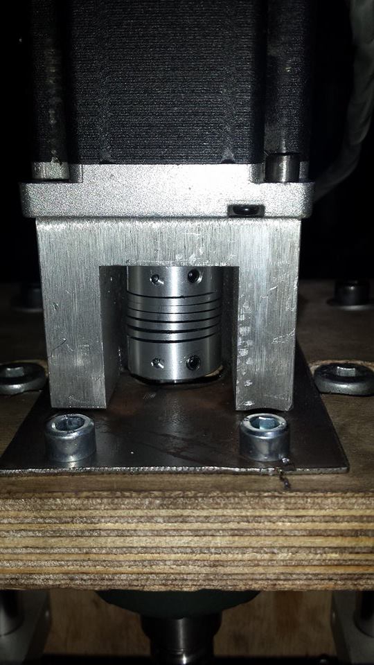

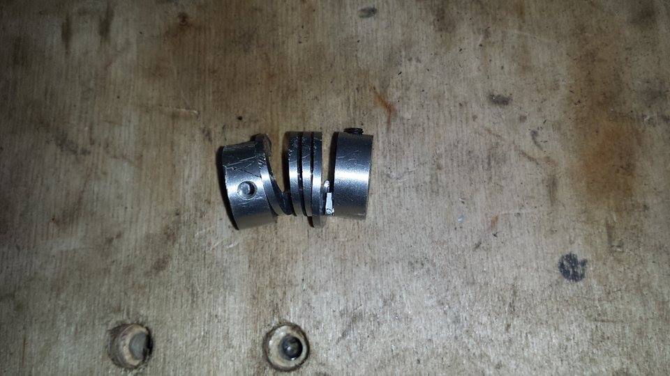

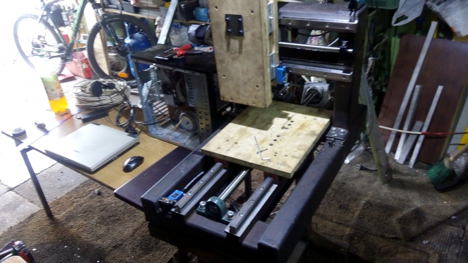

Post napisał: Tiwin » 18 cze 2015, 22:02
A więc prace poszły w przód. Jak na razie bez problemów tylko sprzegła elastyczne które kupiłem to poszły- wystarczyło że przytrzymałem ręką śrubę i pozwijały się jak z papieru.
Kupie kłowe tylko czy tak samo będą kompensować nieosiowość silnika i śruby?
Kupiłem te krańcówki z allegro- ME-8108 i zauważyłem że jak przykręcę je to kilka z nich nie działa w jedną stronę(poustawiałem je tak, żeby wszystko chodziło) ale zmartwiło mnie to- kosztowały 15 zł jedna i taki szajs...
I rozeznaje się w PIKO CNC:)
