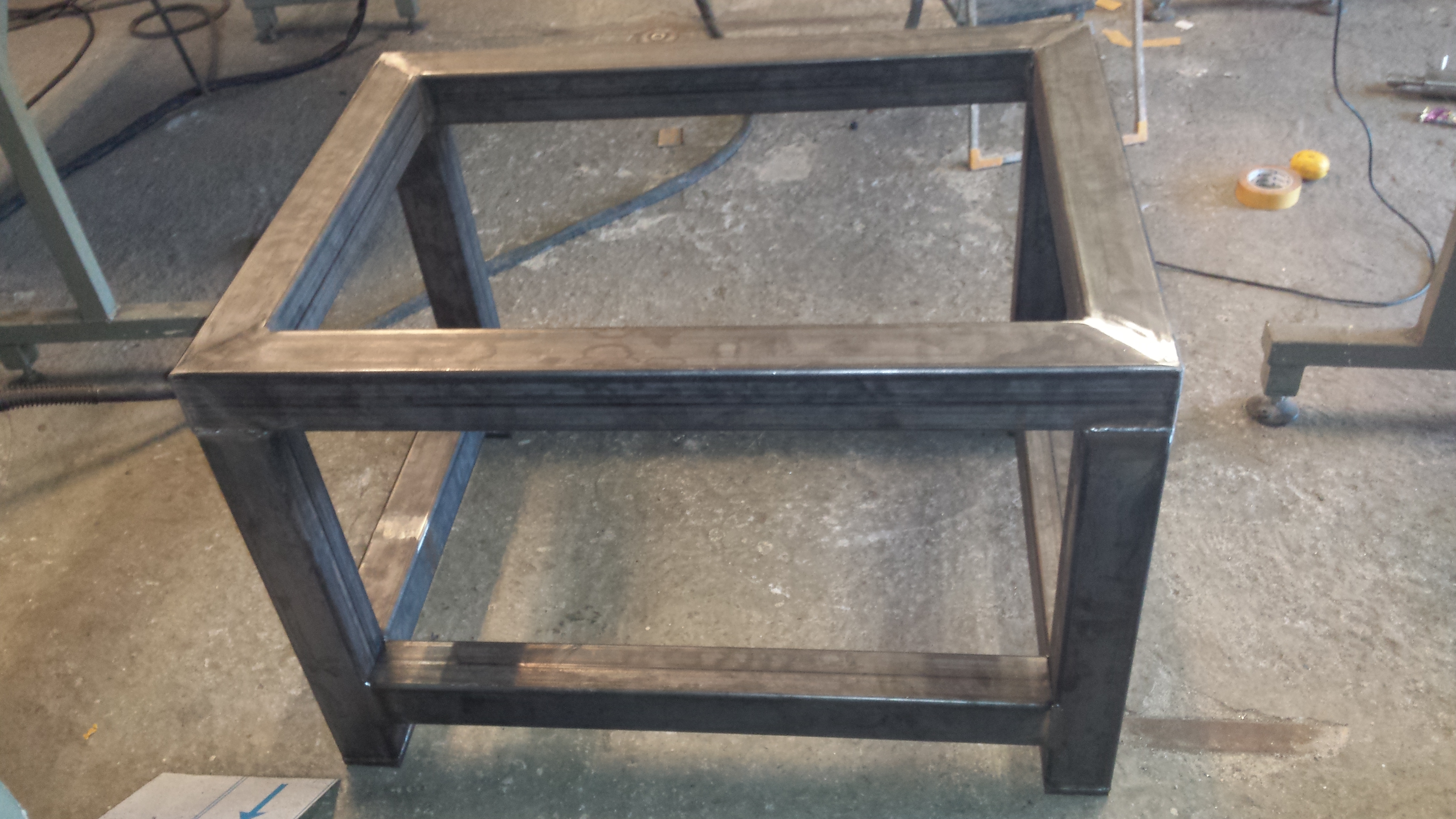

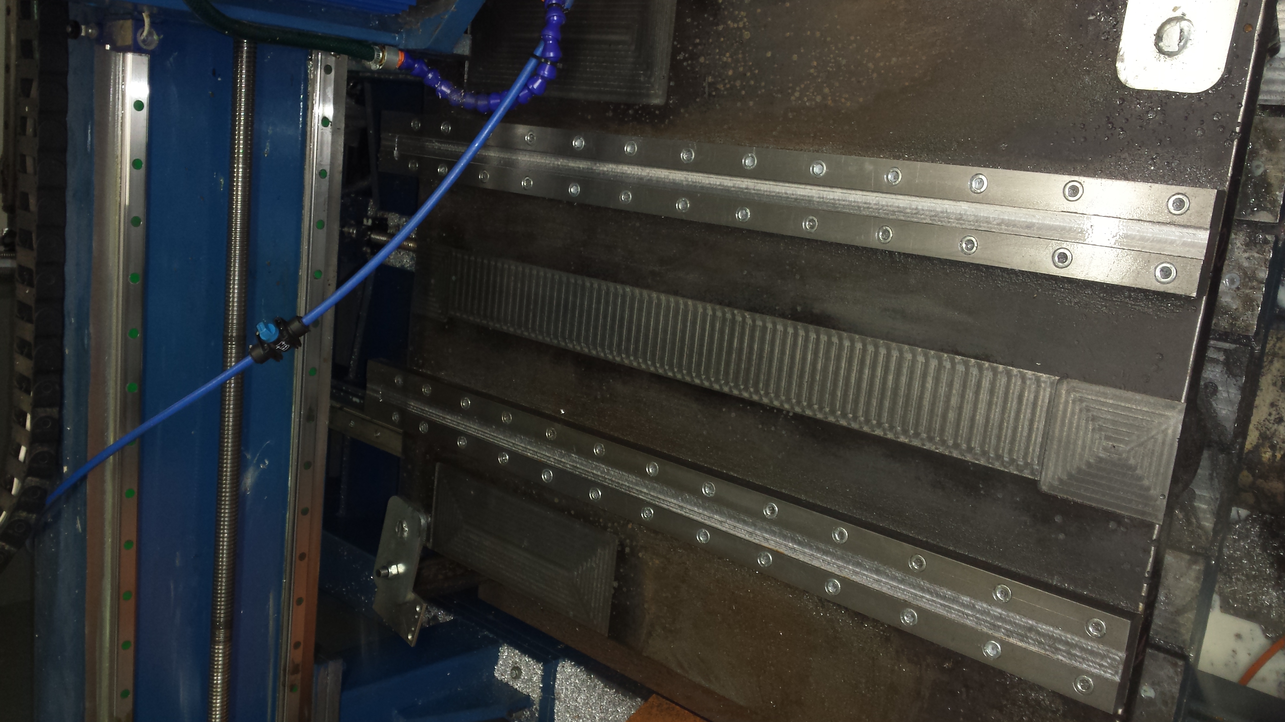

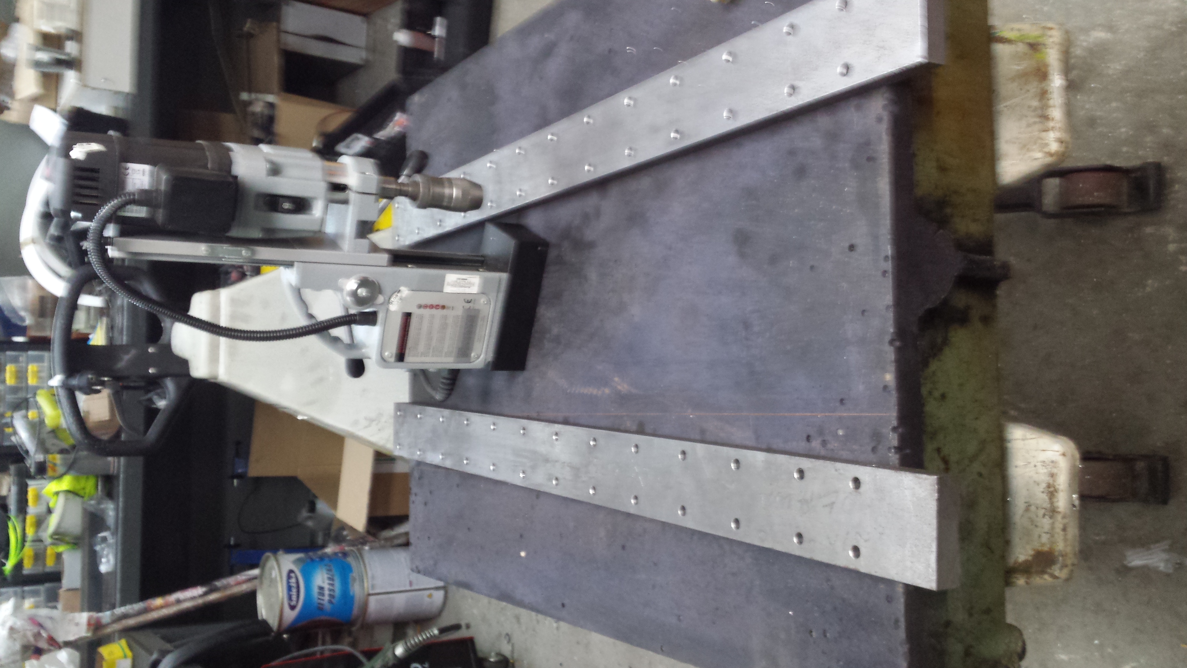

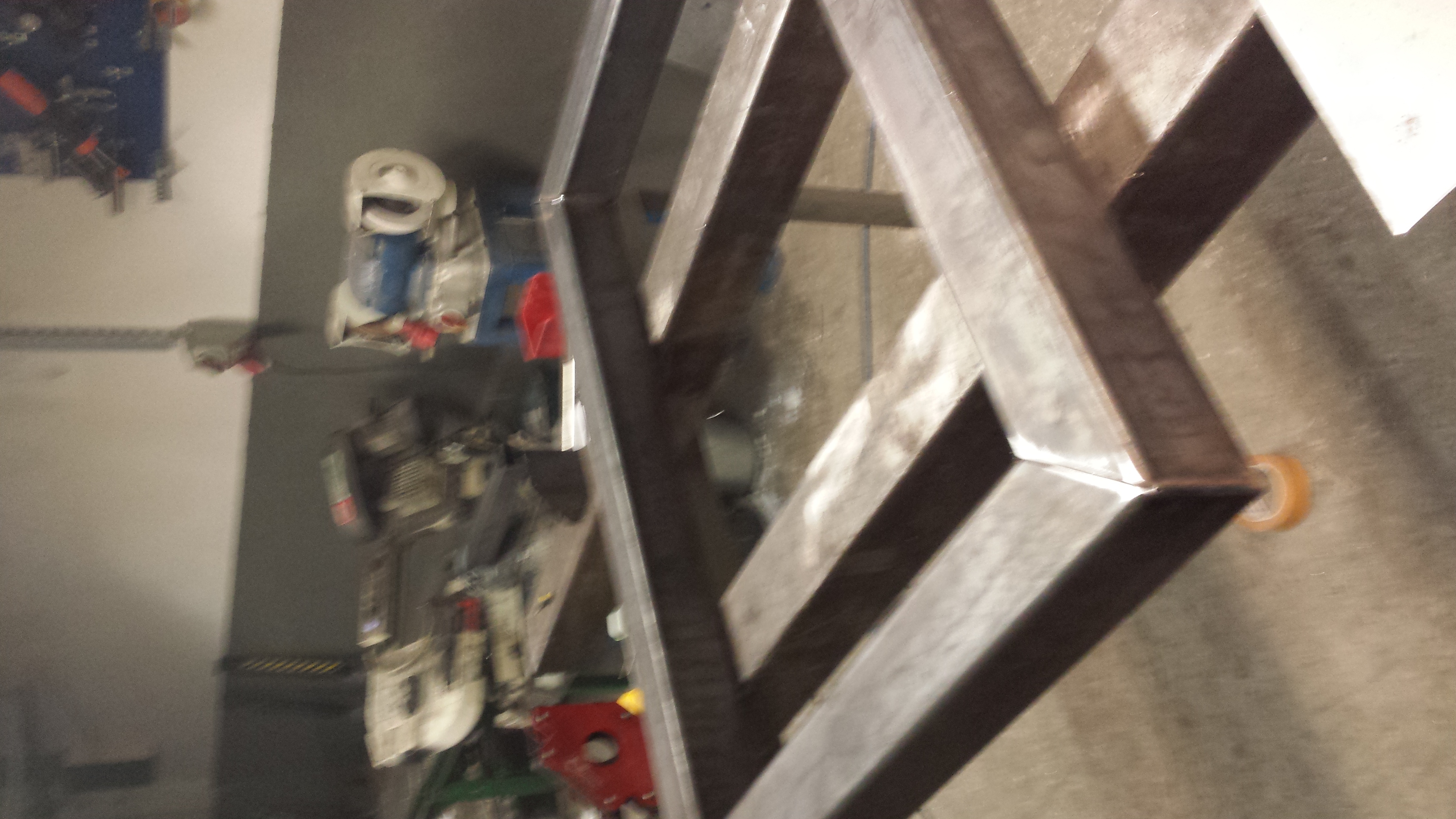

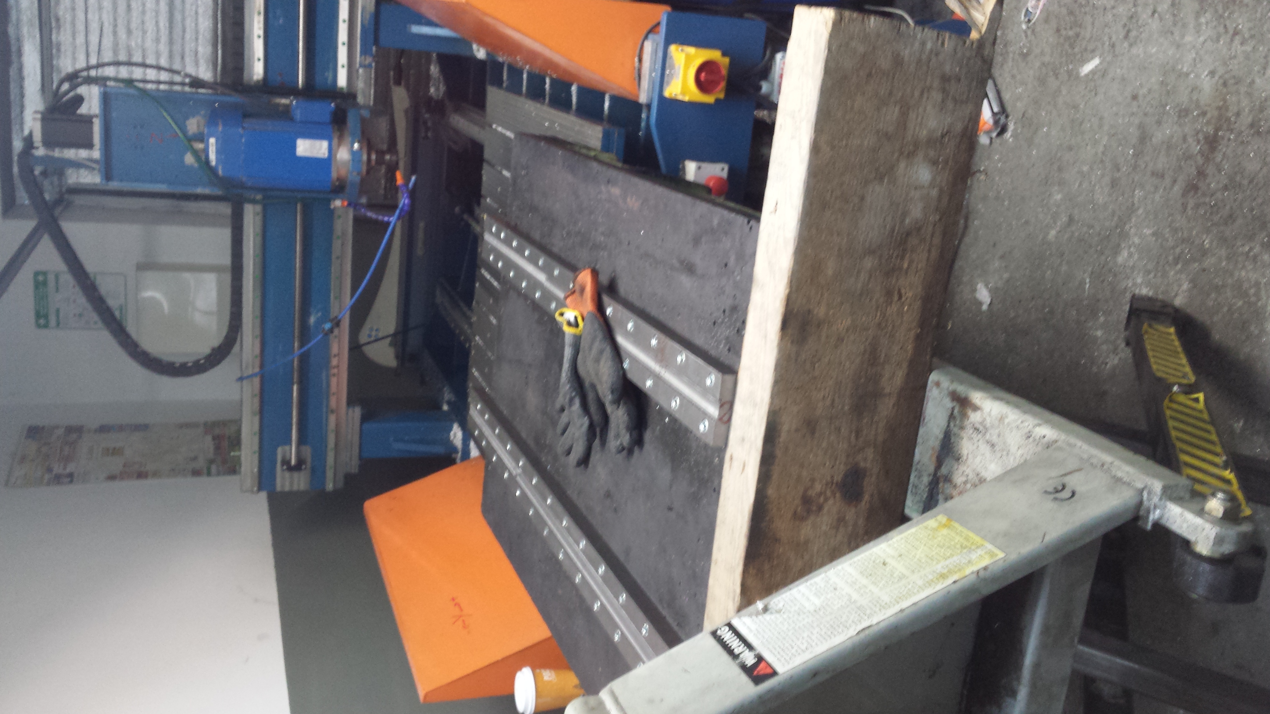

Trochę czasu minęło ,ale jest reaktywacja projektu wrzucam parę fotek.Obrazek
Filmik z frezowania baz w stali c45 https://youtu.be/pAjxEGzxWl4

Post napisał: Damradę » 26 gru 2015, 22:50
Plazmę kupię gotowca jestem w trakcie zbierania ofert, płytę wrzuciłem ,ale frezowanie nie było łatwe musiałem pozmieniać przejazdy g0 bo gubiło kroki na y ,nie jest łatwo to rozbujać zwłaszcza ,że stół też swoje waży . Zostało owiercenie pod szyny thk 25 i bloki i zrzucenie tego na pospawany stolik .
