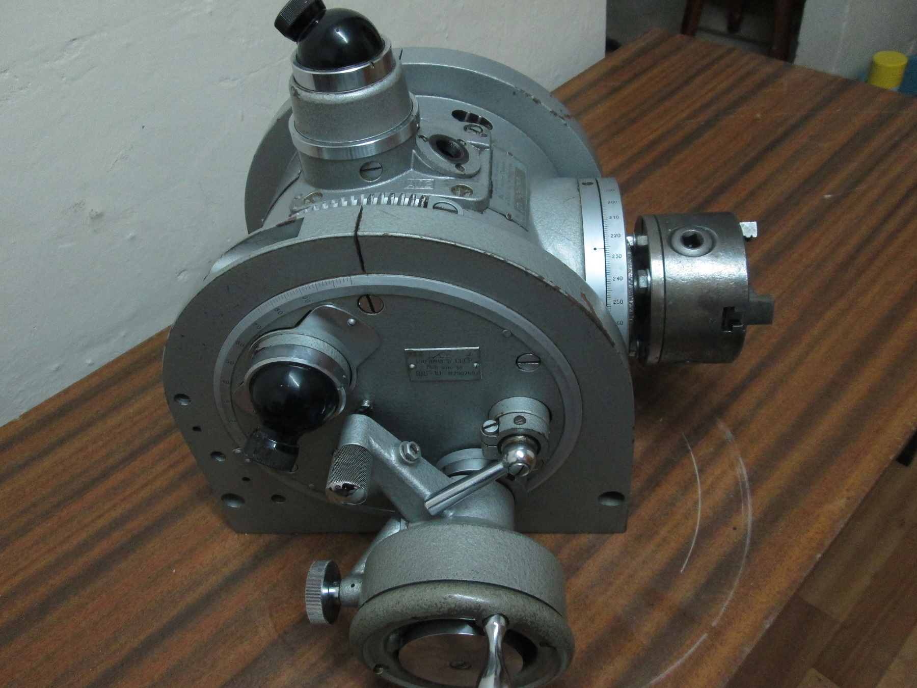

a oto zacna podzielnica. przyszła dzisiaj

Podzielnica zacna ale wazniejsze jak zamocujesz silnik.
Silniki lekko o połowe za duże, jedyny zysk to większe szkody przy dzwonie.
