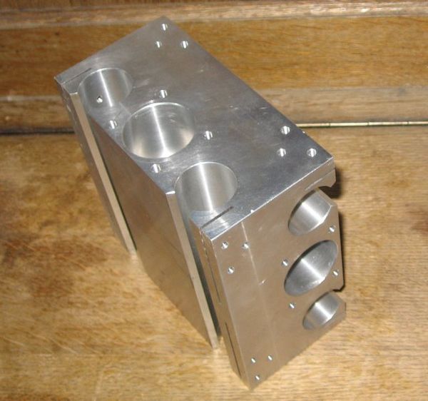

Przygotowuję się do zlecenia najtrudniejszego elementu jakim jest krzyżak.
Chciałbym prosić o sprawdzenie czy rysunek jest dobry.
Proszę również osoby z doświadczeniem by oceniły czy tolerancje jakie założyłem są do wykonania. Czy gdyby je zmniejszyć powiedzmy do 0.02 znacznie by to utrudniło i podrożyło wykonanie? Materiał to stal.

Popraw krzyżak byś miał możliwość kasowania luzu na łożyskach.
Jeśli nie chcesz robić z nacięciami frezem piłkowym jak poniżej to chociaż otwory gwintowane na śruby dociskające łożyska otwarte do wałków. Dodatkowo zabezpieczy to wyjeżdżanie łożysk z krzyżaka.
Takie nacięcie wydaje się najlepsze, gdyż wkręt dopycha całą długością alu do łożyska a to do wałka.

Otwory na śrubki dociskające (po 2 na łożysko) oraz do mocowania nakrętek kulowych. Będą nawiercone na końcu we własnym zakresie.

W początkowej fazie mój krzyżak wyglądał niemal identycznie jak ten na zdjęciu. Miał takie nacięcia szerokości 2mm i głębokość 30mm przy czym był szerszy i dłuższy odpowiednio.
Na Wsk u mnie w mieście dowiedziałem się że takie wycięcia są bardzo trudne do wykonania. Ogólnie to koszt wyliczyli na ~18tys. Dla mnie ta cena jest absurdalna i nie do zaakceptowania.
Z tego względu chciałbym bardzo Pana prosić o informację na mejla albo prywatną wiadomość o koszt wykonania takiego elementu jak u mnie tylko z tymi nacięciami - w stali. Nie chodzi mi koniecznie o dokładną kwotę. Wystarczą mi jakieś ogólne ramy żebym wiedział czego się mogę spodziewać.

Ile??? 18.000? Chyba jedno zero im się dodało. I to tak za dużo by było.
Uderzaj do kolegi Wojtasgs (na PW), robi mi właśnie krzyżak (kończy) ze stali wg. mojego projektu i nie za 18000
Z kawałka 300x300x80mm
Co do wycięć to nie rozumiem co jest trudnego w nacięciu tego frezem piłkowym...
