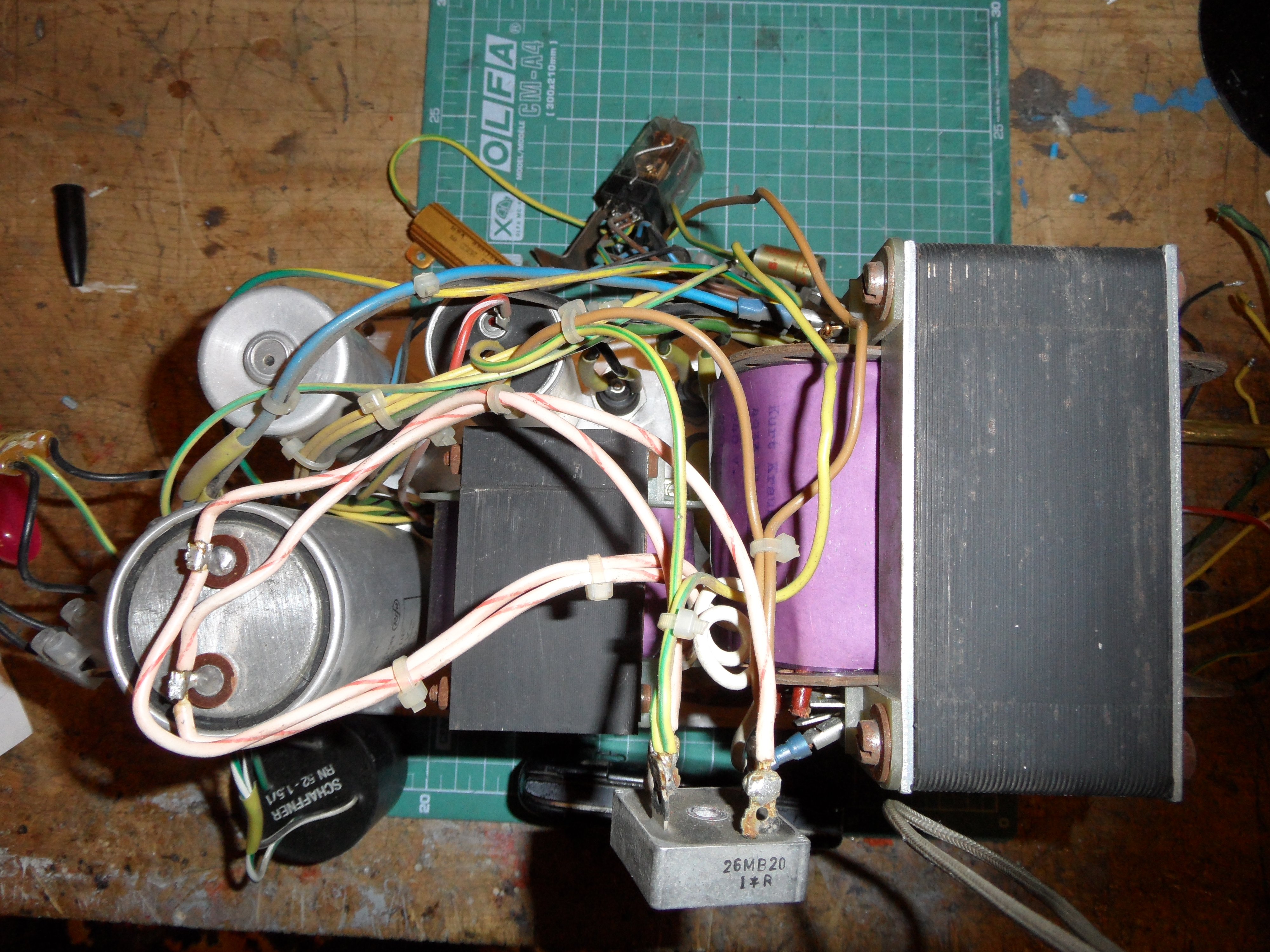

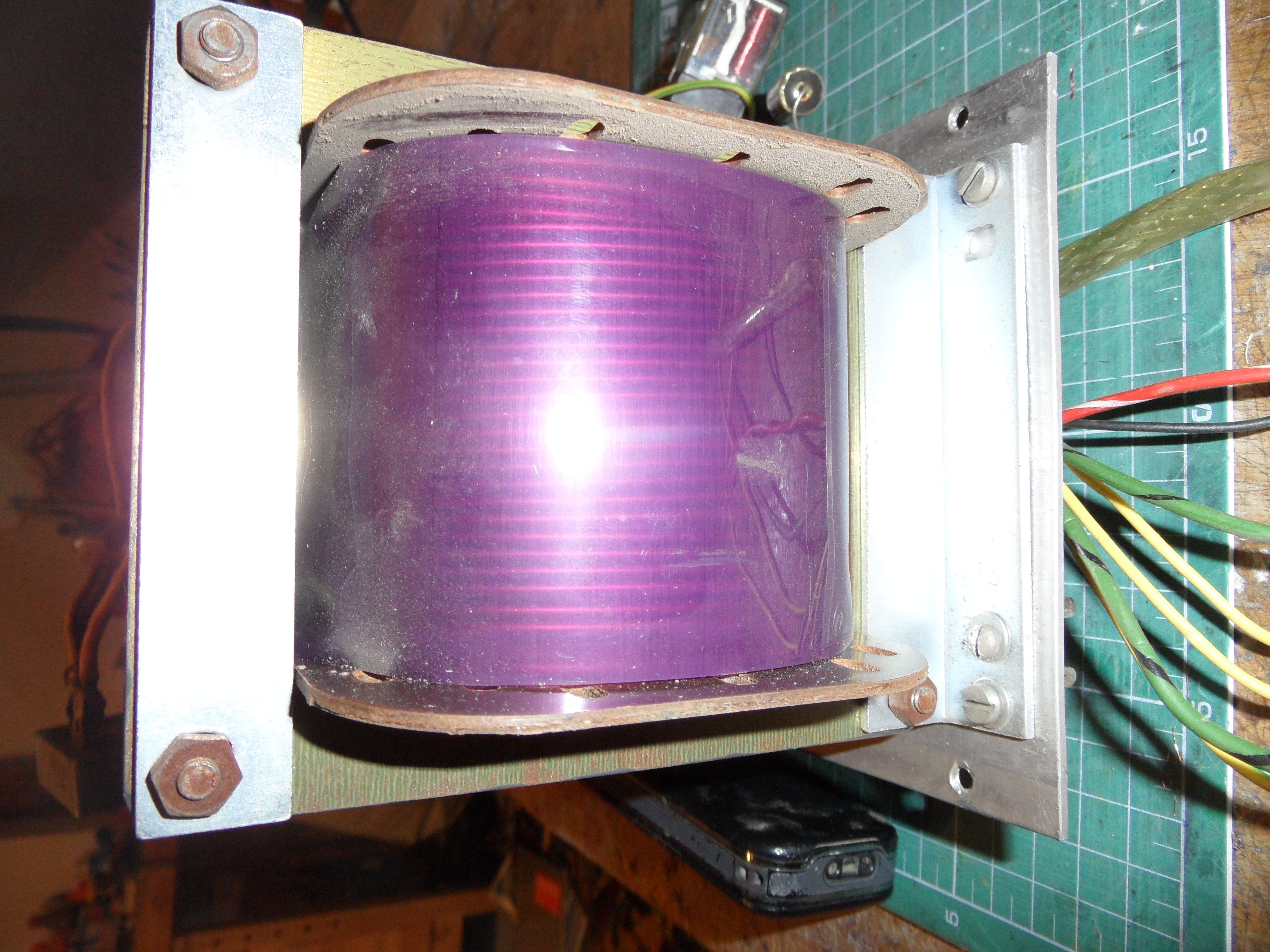

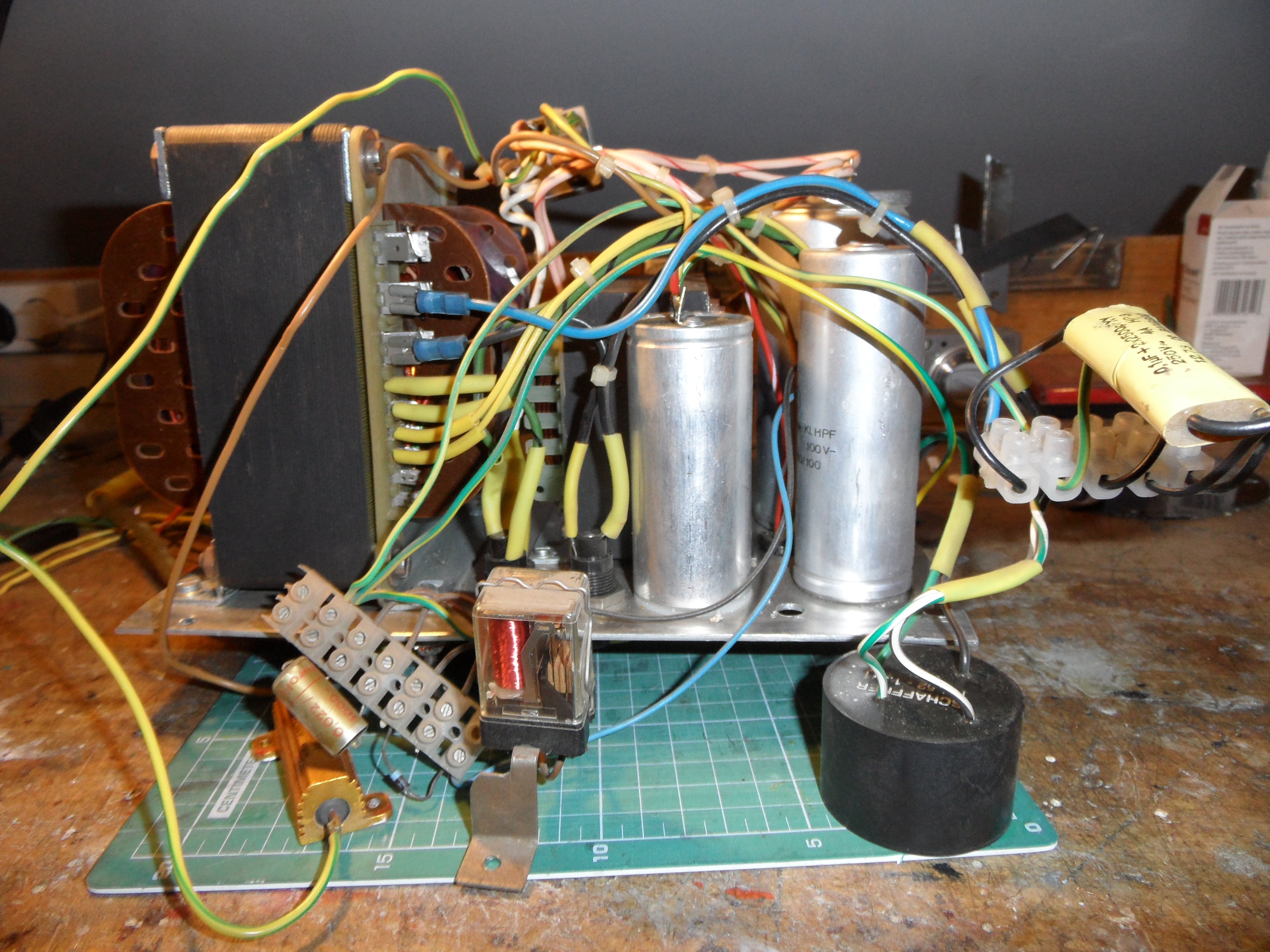

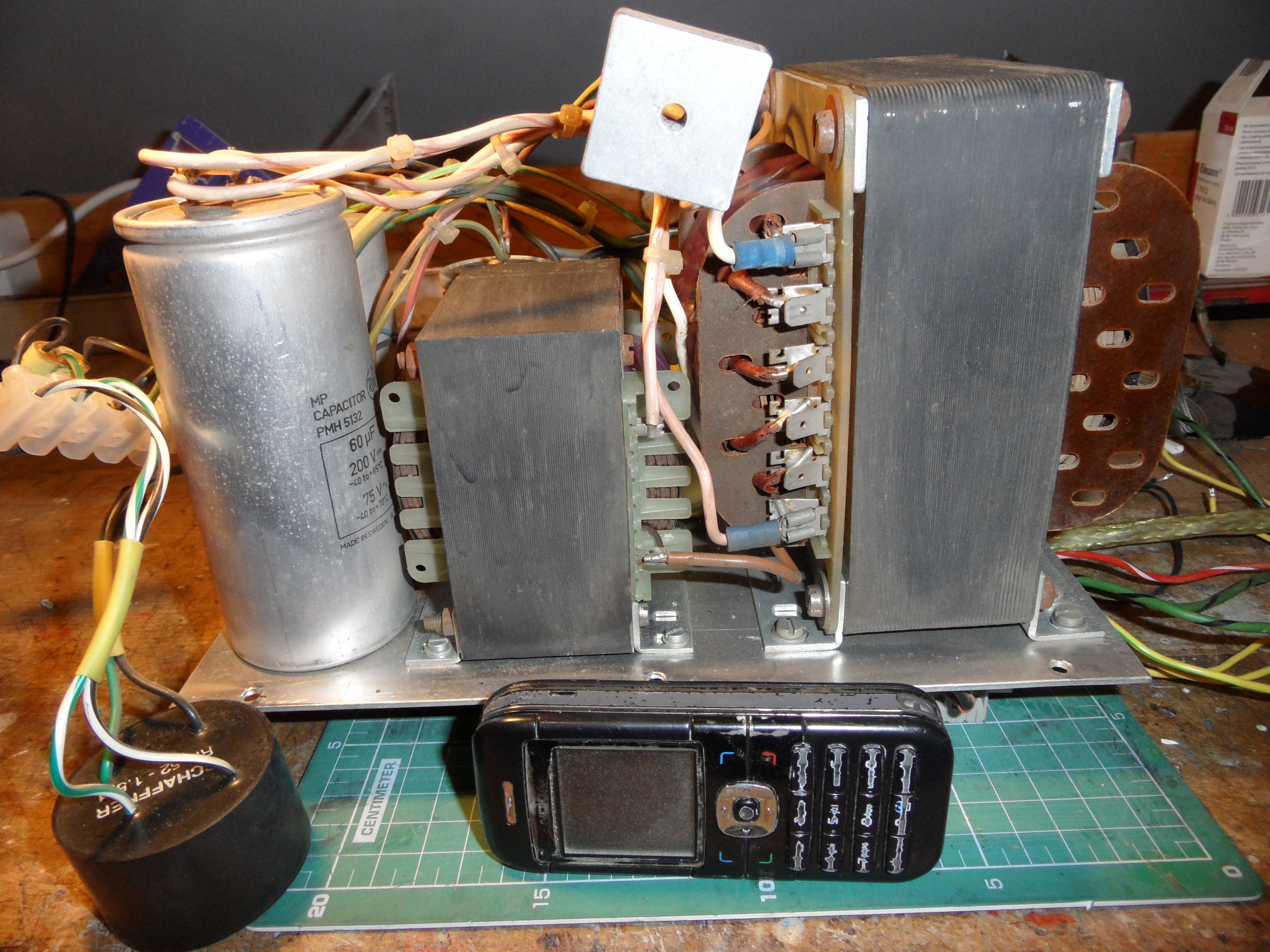

Post napisał: Malaxis » 06 gru 2012, 20:24
Godzinę wykręcania i odlutowywania i wyjąłem 1 zasilacz (z górnej części)
z dużego transformatora odczytałem:
240v 54v
220v 49v
0v 42v
0v 35v
2,5A
17,5v 28v
0v 10ma
200v 0v
z małego nie udało mi się nic odczytać, jest za blisko kondensatora.
Napisy na kondensatorach:
60uf
200v dc
-40 to +85 stopni C
75v ~
-40 to +70 stopni C
2200uf
100v-
2200/100
10000uf 35v
-25 to 70 stopni C
Na zdjęciach widać jeszcze kondensator przeciw zakłóceniowy (żółty) i inne elementy, które nie potrafię rozpoznać. Możliwe że część z nich nie jest potrzebna, ale nie mam już
dzisiaj czasu na sprawdzanie dalsze.

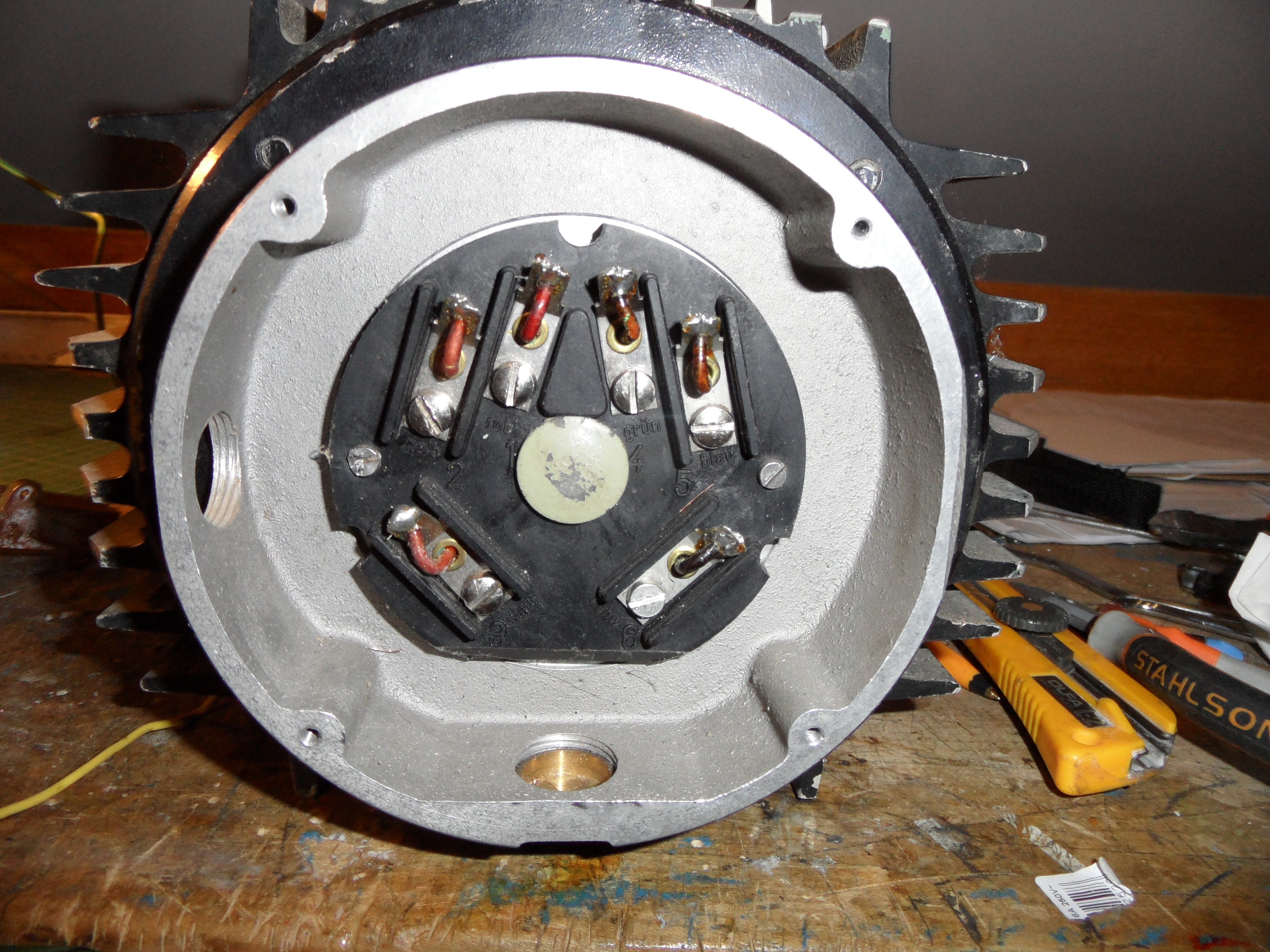

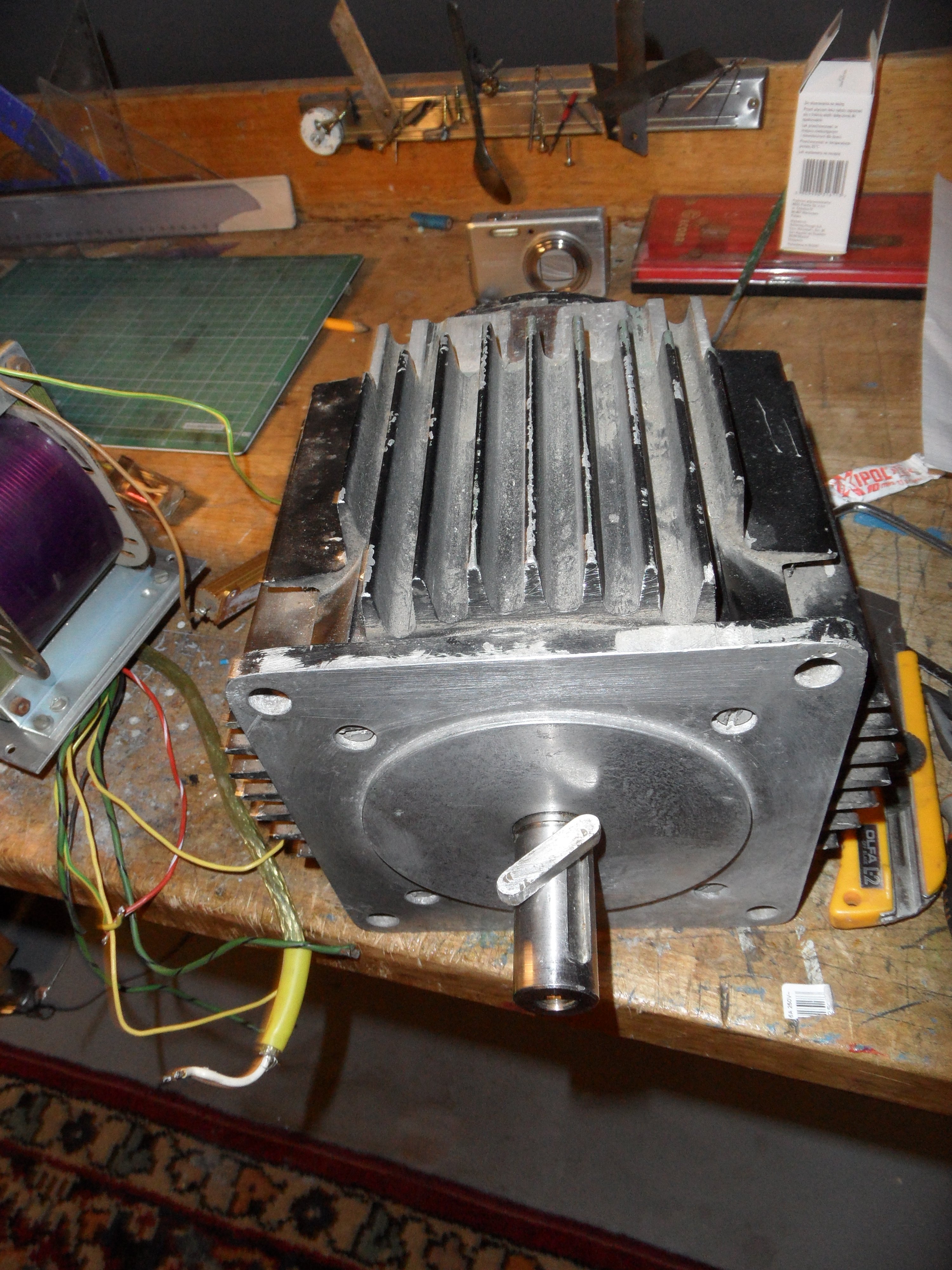

Obydwa silniki są sprawne i posiadają kliny na wale. Różnią się trochę wykończeniem wału i jeden ma trochę ścięty radiator.
Nie bardzo sie orientuje ile takie zasilacze są warte, jutro spróbuje się dowiedzieć :wink:
Macie jakieś propozycje ?
Skoczek, myślę że się dogadamy co do ceny :smile:
Oskarivppl, wydaję mi się że pasuje ten sterownik co podałeś linka, ale lepiej zweryfikuj
to z kimś innym bo elektronik ze mnie żaden.

Silnik waży 17kg rozstaw 14cm, średnica otworu 11mm. Długość 20cm z wałem 26cm, szerokość 21cm a wysokość to 19cm.
