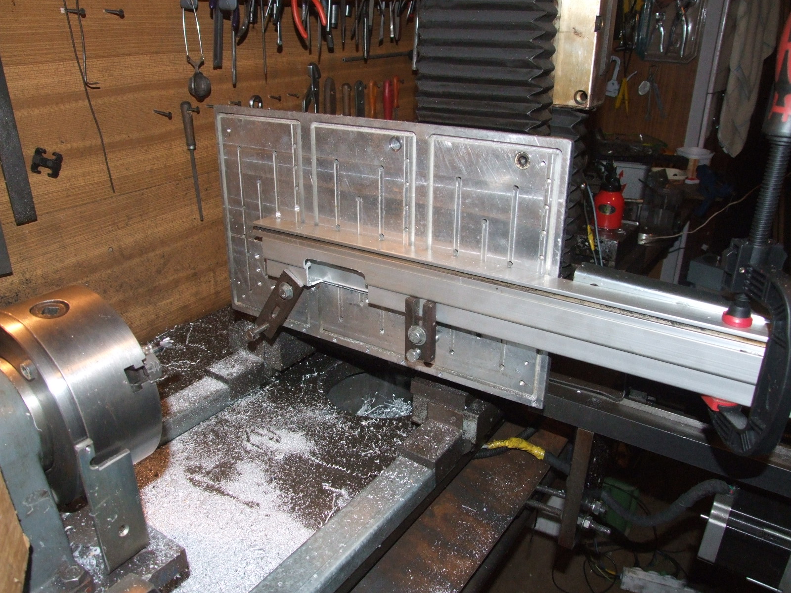

Ciekawa propozycja tylko nie daje dużych możliwości dobrania wielkości stoły pod własne potrzeby...
więc wie ktoś jak to jest z cenami takich profili jak w linku w poprzednim poście?

MagisterPW pisze:Gdzieś trafiłem na coś takiego:
http://www.transpol.com.pl/katalogi/profile.pdf
typ PT 25. Wygląda dość solidnie. Można by nawet zestawić dwa takie obok siebie, gdyby chcieć zrobić szerszy stół. Tylko nie wiem ile to może kosztować? 300? 800?
Co prawda ceny w ojro ale jako taki pogląd na sytuację będziesz miał. Znając życie w Polsce drożej będzie :evil:
http://www.maschinen-werkzeuge.com/tnut ... 6_335.html
a na głównej stronie masz cały przegląd. Są i stalowe i aluminiowe i ceny też fajne co poniektórych :cool:
http://www.maschinen-werkzeuge.com/tnut ... -c-16.html
Ja nadal podtrzymuje swe zdanie. Płyta alu 300x400x30 z alu PA6 nie powinna wyjść drozej niż 200zł i to grubości 30mm. Grubość 20mm to około 130zł. Rozstaw otworów 20x20mm, gwint M8 i większość prac zrobisz. Jak powierzchnia ma być większa to kupisz większą płytę. Trochę otworów odejdzie na otwory montażowe do wózków itp, ale i tak IMO nic tańszego nie znajdziesz. Splanujesz jak założysz na maszynkę i problemu nie będzie. Oczuwiście zależy co chcesz robić i jakie obciążenia będą przenoszone na łapy, ale w konstrukcjach amatorskich myślę, że otwory M8 to już spokojnie wystarczą.

W płycie poza otworami w rzedach co 2 czy 2,5 cm w razie potrzeby po prostu wierci się kolejne. Stolika teowego szkoda.

M6 już spokojnie wystarcza, przecież to tylko ma dociskać materiał do stołu, dalej tarcie robi swoje.

ooo... to tym bardziej. Moim zdaniem jeśli mamy ograniczony budżet to lepiej dołożyć na inne podzespoły, a w razie czego stół można zawsze zmienić.

Niech będzie, że zostałem skutecznie wyleczony ze stołu z rowkami T-owymi, to tak widzę, że pewnie trudno byłoby się zamknąć w 1500 PLN.
Jedna rada tylko nie do końca do mnie trafia, a mianowicie frezowanie stołu po zamontowaniu we frezarce. Wolałbym mieć stół nieco wykraczający nieco poza obszar roboczy głowicy i dlatego mam taki pomysł, żeby zrobić ramę o takiej wielkości, która wejdzie na frezarkę u kolegi (przejście około 900 na 600) obrobić powierzchnie pod wałki łożyskowe, a przy okazji splanować stół.
Na dziś mam zaplanowane zdecydowanie czy przy tej szerokości bramy (około 600mm) będę potrzebował jednej śruby czy dwóch, oraz czy napędzić to jednym silnikiem czy ewentualnie dwoma.

A nie proście było by zrobić taką podstawę stołu do której były by montowane wózki,nakrętki i cała reszta.
Podstawa ta stalowa lub ewentualnie alu o takich wymiarach zęby dało radę obrobić ą na twojej maszynie z przygotowanymi otworami do zamontowania właściwego stołu roboczego.
Wtedy zamawiając stół z alu wystarczy że będziesz go miał splanowany i z wykonanymi otworami do montażu w podstawie stołu.
Proście już się chyba nie da jeśli chcesz mieć stół wykraczający sporo poza pole robocze.

Myślę, że 600mm bramę może pociągnąć jedna śruba umieszczona centranie pod stołem. Czy jest coś przeciwko umieszczaniu podpór wałków poziomo lub nawet do góry nogami?

MagisterPW pisze:Czy jest coś przeciwko umieszczaniu podpór wałków poziomo lub nawet do góry nogami?
Podobno obudowy łożysk mogą się rozginać.
