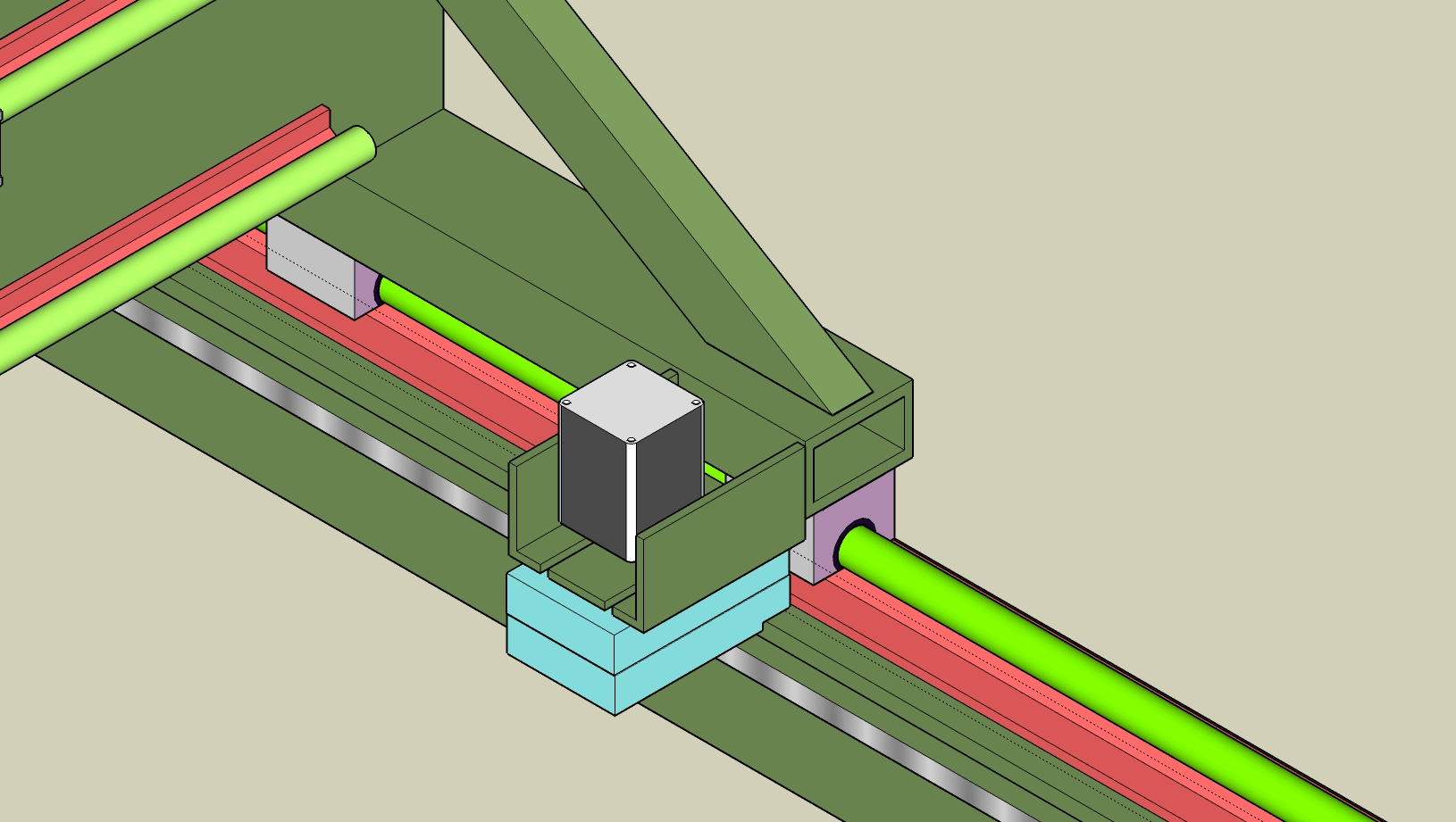

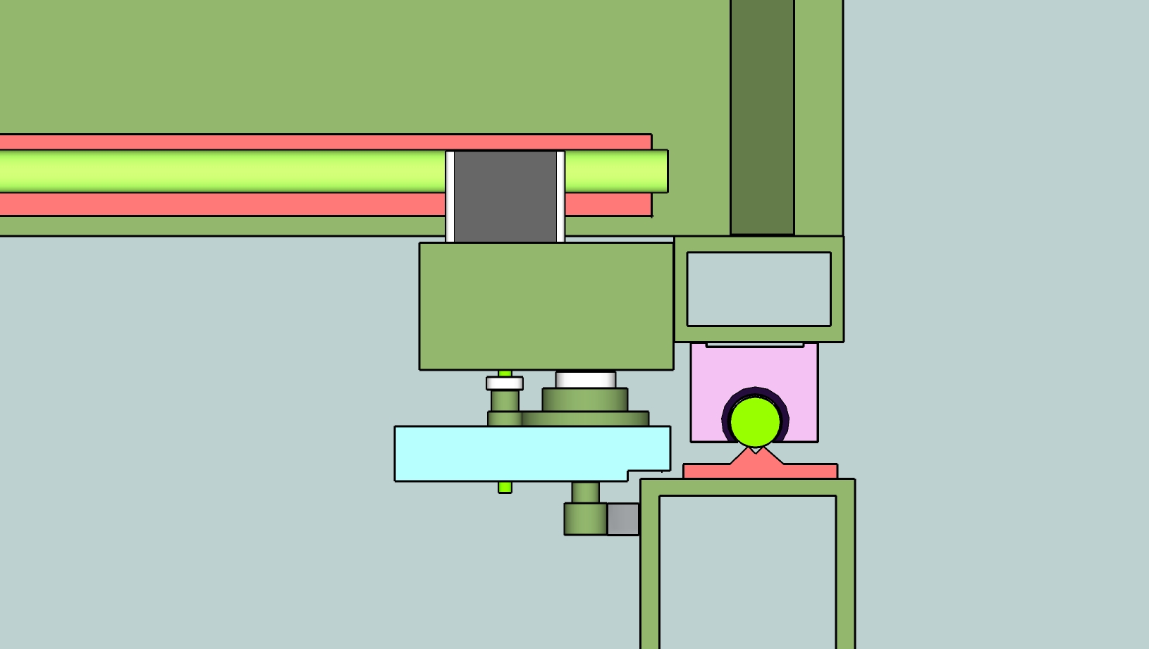

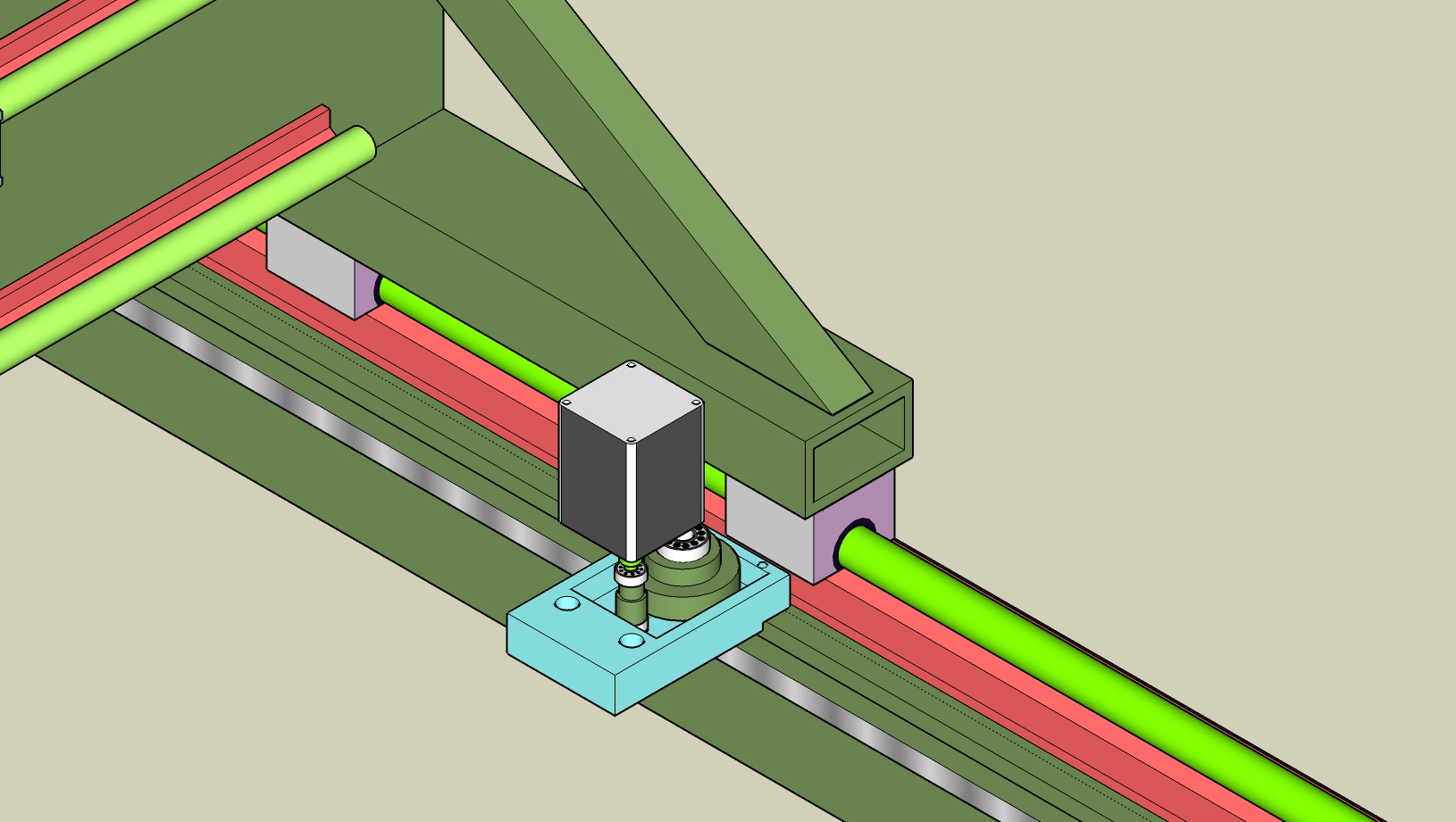

Panowie, wracając do tematu - zaprojektowałem przekładnię 1:4, poniżej efekty
(dodam, że przekładnia oparta jest o koła zębate M1 60 i 15 zębów, koło stykowe M1 20 zębów, Przekładnia jest w obudowie z aluminium, osadzona na osiach, które są z kolei na łożyskach z każdej strony, całość przymocowana ceownikiem stalowym do reszty bramy)
widok ogólny:
widok bez wspornika i górnej pokrywy obudowy przekładni
jak wyżej, z przodu
widok ogólny:
jak wyżej, z przodu

mariuszk pisze:Panowie, wracając do tematu - zaprojektowałem przekładnię 1:4, poniżej efekty(quote]
Nie bardzo rozumiem po co zwalniasz z silnika ?

W takim przypadku, jeżeli nie użyjesz precyzyjnych bezluzowych zębatek, pojawi się problem luzów na przekładni. Ale takie przekładnie bezluzowe, to drogi gips. Natomiast Tobie bym polecił przekładnię oparta na pasie zębatym. Na silnik jedno kółko, na wałek koła napędzającego drugie kółko, pasek HTD i masz przekładnię bezluzową po taniości (co nie oznaczą, że to złe rozwiązanie, wręcz przeciwnie, jest ono powszechnie stosowane przez wszystkich).
EDIT:
EDIT 2:
Aaa... Jeszcze jedna rzecz mi się tu rzuciła w oczy. Otóż listwy zębate są zazwyczaj montowane nie spodem tylko bokiem. Można co prawda kupić zębniki bez otworów i wywiercić je samemu w dowolny sposób, ale wiercenie ich od góry na wskroś osłabi zęby. A jeżeli listwa będzie miała hartowane uzębienie, to dodatkowy problem. Można od spodu nieprzelotowe otwory gwintowane, ale jak dla mnie to te listwy mają ciut za mało mięsa, żeby tak je mocować. Poza tym w Twoim przypadku nie przykręcisz ich od spodu przez profil.
Najprościej będzie położyć je bokiem na profilu (odsadzić jakimś dystansem) i dać koło napędowe w innej płaszczyźnie (prostopadle do tego, co jest teraz).
EDIT:
Pewnie żeby zyskać na momenciekamar pisze:Nie bardzo rozumiem po co zwalniasz z silnika ?
EDIT 2:
