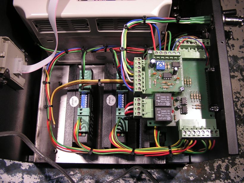

Holz Marian pisze:pin 14 załącza przekaźnik od falownika
przy takim ustawieniu jak kolega pisze to regulując obrotami w programie mach 2 dioda na płycie głównej sygnalizująca załączenie przekaźnika zmienia swoją jasność
Wykozystaj pin 16 masz wolny dolutuj kabelek do LPT w PCB i podepnij do Spindle kontrol
Holz Marian
Posty w temacie: 27
Posty: 61
Rejestracja: 30 sie 2009, 11:00
Lokalizacja: Kielce
#32
Post napisał: Holz Marian » 19 gru 2011, 23:03
teraz wszystko jasne bezpośrednio do pina 16
miałem obawy czy można bezpośrednio do pina
[ Dodano: 2010-01-09, 01:58 ]
dolutowałem dwa przewody jeden pin 16 drugi masa sygnału i wszystko działa :cool:
[ Dodano: 2010-01-09, 22:19 ]
te dwa cienkie przewody to podłączenie SPINDLE CONTROL z płytą PG-2 niestety producent tej płyty nie przewidział sterowania obrotami

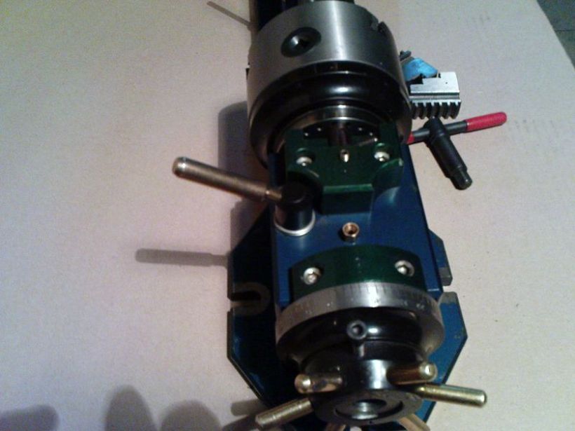

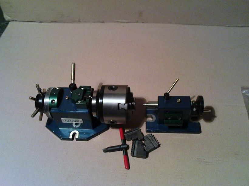

dzisiaj nabyłem małą podzielnice do maszyny
a taki tam mały update :update
trochę maszyna stała ale nareszcie się coś ruszyło
