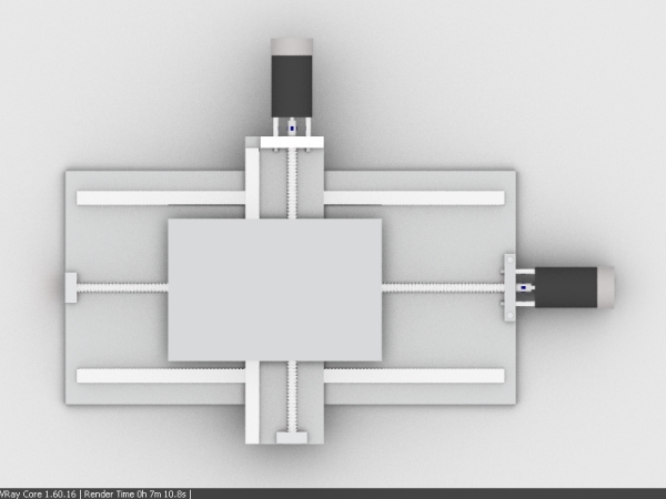

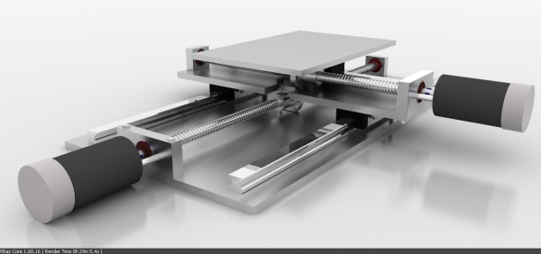

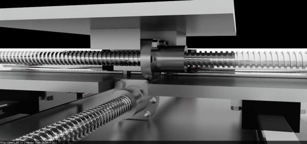

Post napisał: Bysiu » 02 sty 2009, 18:02
Głowica laserowa będzie miała pole pracy 10x10cm, jest to laser włóknowy, moc 20W, na razie mam zaprojektować z kolegami samą mechanikę a później elektronikę. Laser będzie wypalał napisy na obudowach z plastiku np. 30x100. okrągłych fi 50 i panelach metalowych 30x90 i wiele innych typów. Szybkość musi być b.duża, ponieważ maszynka będzie pracowała 16godzin dzień w dzień i liczy się wydajność produkcji firmy:)
Dane lasera: http://www.solarislaser.com.pl/index.ph ... pec&lng=PL
Prawdopodobnie taka będzie wersja ostateczna:

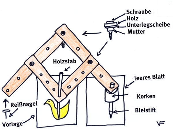

#38
Post napisał: Bysiu » 03 sty 2009, 10:45
Gdyby zrobić takie odchylanie wiązki na silniczkach z dysku to jakim programem można by sterować X/Y? Jakby skonfigurować odpowiednio Macha to może by się udało :) ?
Bysiu
ma555rek
Posty: 1214
Rejestracja: 15 paź 2007, 00:45
Lokalizacja: nie ważne
#39
Post napisał: ma555rek » 03 sty 2009, 11:32
Nic nie trzeba konfigurować - jest to przecież zwykły układ pantografu - na wodzikach mało a w rzucie dużo. Zaletą mże być zwarta konstrukcja głowicy, brak ciężkich rozwiazań w mocowaniu detalu. delikatniejsze napedy które i tak mają wystarczajacą dokładność odwzorowania obrazu ( bo mniejsze obciażenia - realna rozdzielczość 0,002 pokrywa sie z dokładnością x powiekszenie = 0,05 odwzorowanie . Chyba dla znakowania wystrczy?)
Pasjonat
Bysiu
Posty w temacie: 21
Posty: 56
Rejestracja: 05 mar 2007, 20:09
Lokalizacja: Żywiec
#40
Post napisał: Bysiu » 03 sty 2009, 14:56
Dokładność byłaby wystarczająca dla czcionek, jakbyś mógł to dodaj rysunek poglądowy jak by to mniej więcej wyglądało z tym pantografem i silnikami.
Na rysunku widać pantograf, wskaż miejsca gdzie powinny się znajdować silniki i głowica:)
Dzięki za odp.
