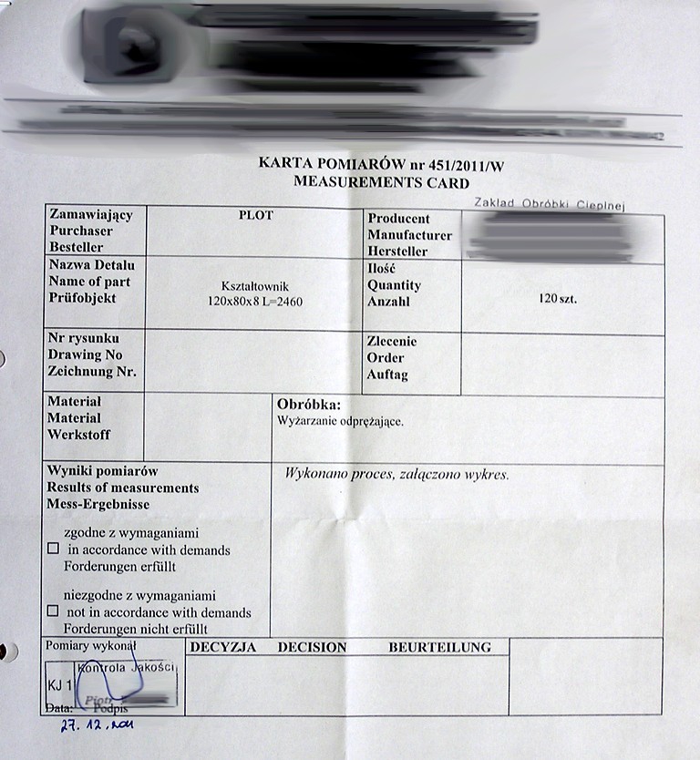

Skrzydlaty
Posty w temacie: 13
Posty: 613
Lokalizacja: Bochnia/Kraków
#279
Post napisał: Skrzydlaty » 26 mar 2014, 16:58
plot3d.pl pisze:W każdej maszynie produkowanej przez nas bazy pod prowadnice są wykonane z dokładnością do 0,01mm.
Kurcze, ciekawe, słyszałem że duzi producenci nieżadko walczą o 0,02mm.... ale może się przesłyszałem.
plot3d.pl pisze: W przeciwnym wypadku maszyna by się rozpadła.
Już widzę tę majestatyczną eksplozję kiedy to maszyna sobie jedzie, jedzie i trafia na nierówność i..... bum! :mrgreen:
plot3d.pl pisze: Zdajemy sobie sprawę, że bazy pod prowadnice jest ciężko wykonać ( jak pisze bubels -
Przecież kształtowniki z huty są tak krzywe
ponieważ kształt materiału podczas obróbki pracuje nie dając żadnego efektu. Należy wtedy łączyć doświadczenie z technologią postarzania profilów (wyżarzania, postarzenie wibracyjne). Wtedy takie parametry można osiągnąć.
No niesamowite, taka wiedza że az bańka pęka....
Tutaj już niewiem czy się śmiać czy obrażać ale akurat przedstawiona wyżej wiedza (dość nieudolnie) jest znana od dziesiątek lat. Pewnie fakt iż czasem stosuję się podwójną obróbkę cieplną już jest mniej znany.
Aha, no i:
- kształt materiału nie pracuje, conajwyżej może pracować materiał,
- pod postażanie można podciągnąć wyżarzanie a nie wibrowanie
Sugeruję aby obsługą konta na tymże forum zajmowała się osoba bardziej kompetentna gdyż czasem mam wrażenie że mówi do innych jak do dzieci a czasem sama nie wie co mówi.
plot3d.pl pisze: Zawias jest wykonany w pasowaniu H7.
Fajnie. No ale tym H7 to się chwalicie czy żalicie?
plot3d.pl pisze: Profile są wyżarzane - dysponujemy biblioteką danych z procesu każdej belki i możemy to udokumentować. Rysunki poniżej.
Też fajnie. Ale na nikim to tu nie robi wrażenia - skąd ktoś ma wiedzieć czy rozchodzi się akurat o ten element konstrukcji. Tym bardziej że ta belka 120x80x8 sugeruje ze tylko belka a nie np. cała brama była odprężana. I co z tego ze się ma cos odprężanego skoro komuś sie zachce coś do niej przyspawać i wszystko o du.. rozbić.
No i ta belka w końcu zgodna z wymaganiami czy nie? Bo żadne okienko nie zaptaszkowane :cool:
plot3d.pl pisze: Jak stwierdza kolega -
A co do tych baz pod prowadnice i listwy - jesteś kolego na 100% pewien że nie obrobione?
- No właśnie ???)
I tu sie robi ciekawie bo ja widzę nie frezowaną/szlifowaną powierzchnię tylko malowaną. A najciekawsze to połąłczenie kolorków - wyglada jak od nitki :mrgreen:
Miejmy nadzieję że się myle. Malowane czy nie? Jeśli nie to dlaczego mają taki kolor?
